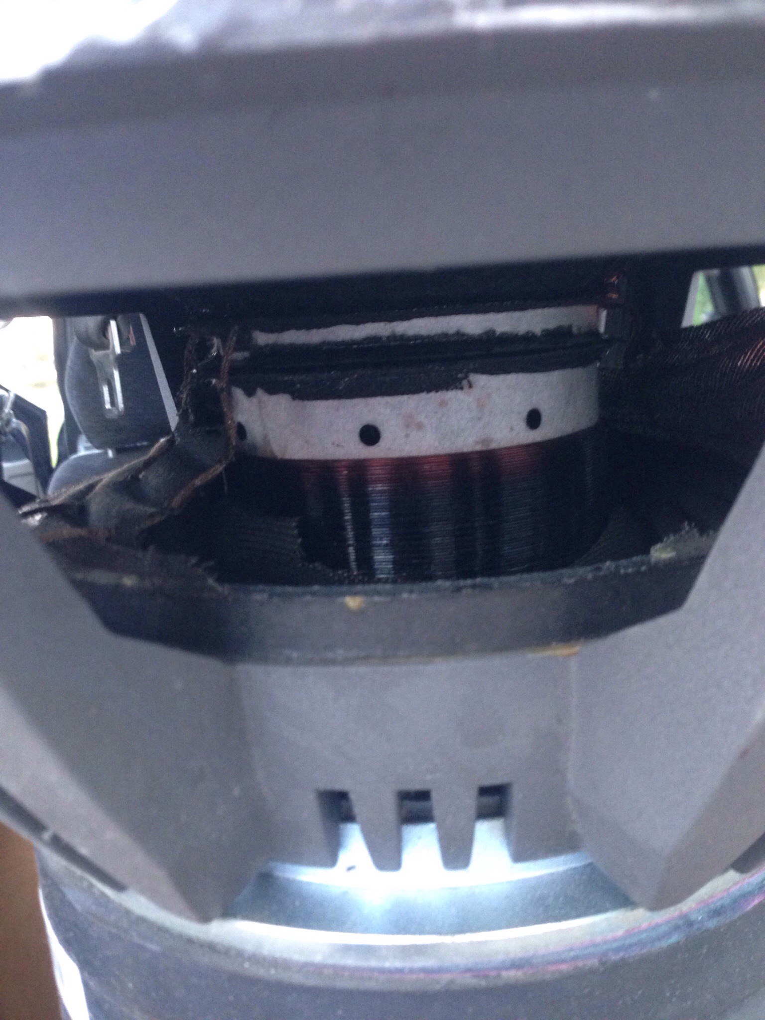

Sanya Gold Опубликовано 6 сентября, 2015 Ссылка на тему Поделиться Опубликовано 6 сентября, 2015 Нужна помощь:flag_of_truce: Решил сделать себе саб чисто для выстрелов,купил с убитой подвижкой. Диф и подвес вроде целы,катушку мне намотают,а вот по шайбам и подводягам у меня загвоздка,кто что ставил? И где и по чем купить? За ранее всем спасибо Продажа автозвука,автоаксессуаров,жидкая резина:good: Ссылка на комментарий
Sanya Gold Опубликовано 6 сентября, 2015 Автор Ссылка на пост Ссылка на тему Поделиться Опубликовано 6 сентября, 2015 И еще вопрос,на какой клей клеить шайбу? Продажа автозвука,автоаксессуаров,жидкая резина:good: Ссылка на комментарий
Виктор0101 Опубликовано 6 сентября, 2015 Ссылка на пост Ссылка на тему Поделиться Опубликовано 6 сентября, 2015 Sanya Gold сказал: И еще вопрос,на какой клей клеить шайбу? шайбы http://speakerrepair.ru/katalog/c2-TSentriruyushchie_shaybi.html Клей market.yandex.ru/search.xml?text=loctite%20480&clid=545 ::new_russian:: Ссылка на комментарий

ZOй Опубликовано 13 сентября, 2015 Ссылка на пост Ссылка на тему Поделиться Опубликовано 13 сентября, 2015 имел дело с данным сабом точили корзину чтобы воткнуть большую шайбу муторное дело но эфект есть 154+на30гц UFO 418 Ссылка на комментарий

Diesel Опубликовано 14 сентября, 2015 Ссылка на пост Ссылка на тему Поделиться Опубликовано 14 сентября, 2015 шайбы нпп диффузор, вырезал конусные проставки под 240мм шайбу. провода в шайбе вшиты. управление по управлению всеми управлениями Ссылка на комментарий
