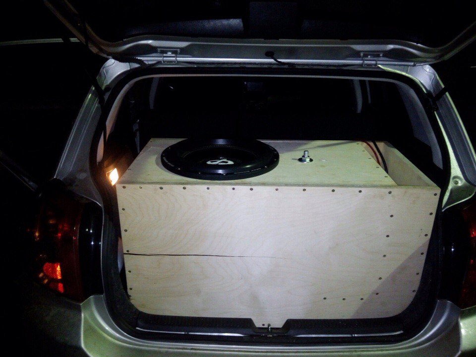

Добрый день, кто что думает? короб 130 литров настройка 32, скар 3500, королла хэтч, порт и динамик в стекло.

Собрал, пока на разминке, буду думать насчет питания, короб занял весь багажник, акб доп. не влез((
на трубе не получилось, багажник не позволил.

Пару дней поиграет, отпишусь, пока доволен как слон:yahoo:

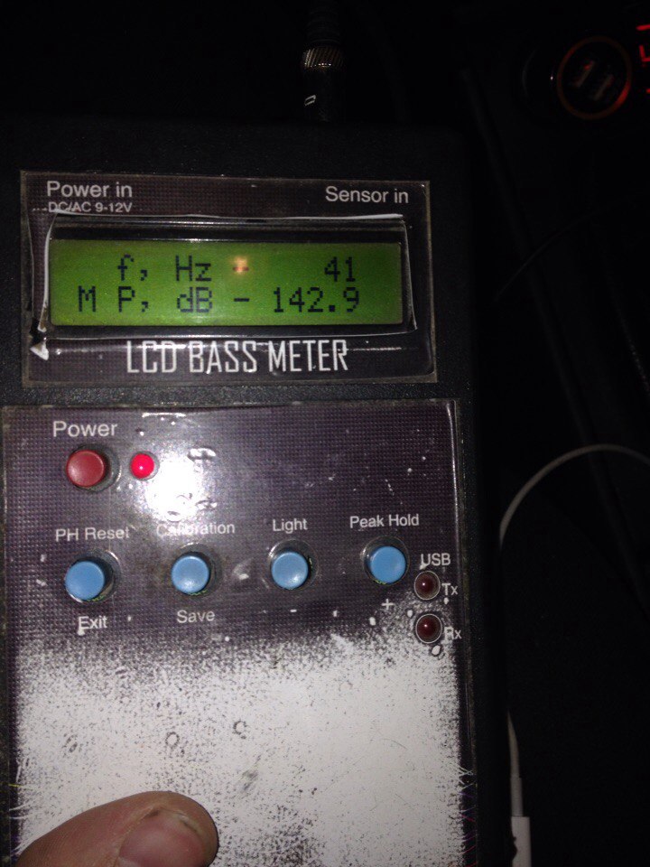

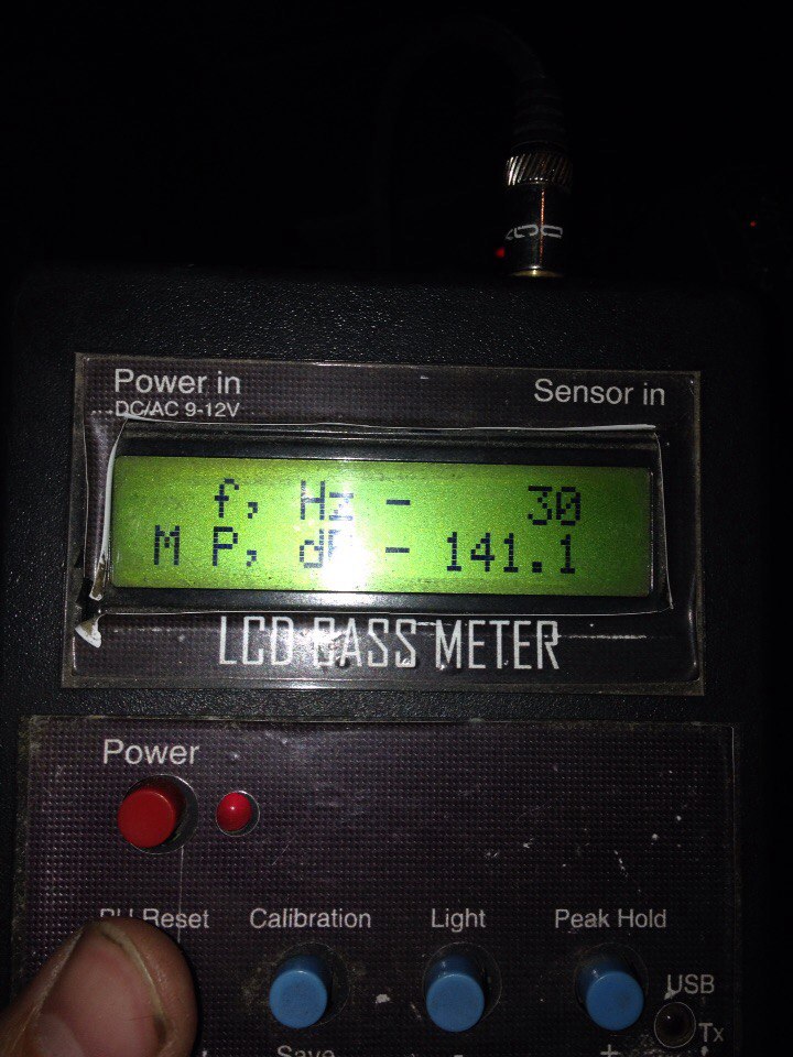

thudic, разминать его надо, при первом запуске просады были а рез был в районе 141, а сейчас размялся и гейна добавили при том же просаде 146 :-)

вот что получилось, 1 акб 55 ампер, гена 70( в течении пару недель будет докинут 2 акб, под замену акб под капотом, и гену 140 ампер.

Это на бонсе такой рез? Вообще боль, у меня без подготовки повседневный короб на 29гц рез 147.6 был, даже на твое питание должно было быть больше
