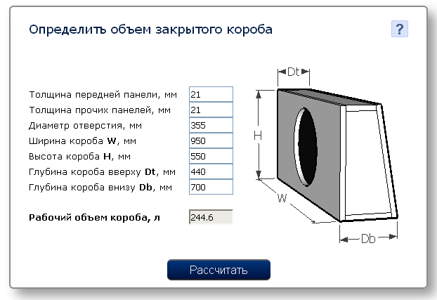

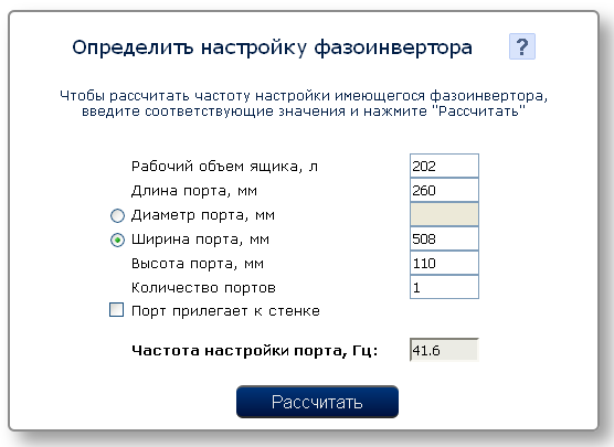

Не судите строго, провода стоят другие!. СабЫ БУДУТ СТОЯТЬ НА ОБОРОТ!!! Фанера 21мм. Ширина-950мм. Длина-700мм. Высота- 550мм.
Верхняя крышка 440мм. Порт Ширина 110мм Высота 510мм. Длина-260мм.
Надеюсь на помощь. Спасибо.
Получается рабочий объем 202л, настройка около 41 Гц.
_
Что то у меня такие данные не получались. Интересно.
Но если одному динамику как производитель говорит нужно 138литров, а их два. Получается 276литров. А настройка 29гц.
Хочется короб оставить, может переделать порт с боку и настройкой 29гц.:peel:

Считаем:
- внутренний объем короба с монтажным отверстием, но без порта и динамиков 244,6л
- динамики вытесняют 24л (по 12 на брата)
- порт вытесняет 18,45л
244,6-24-18,45=202,15 л
