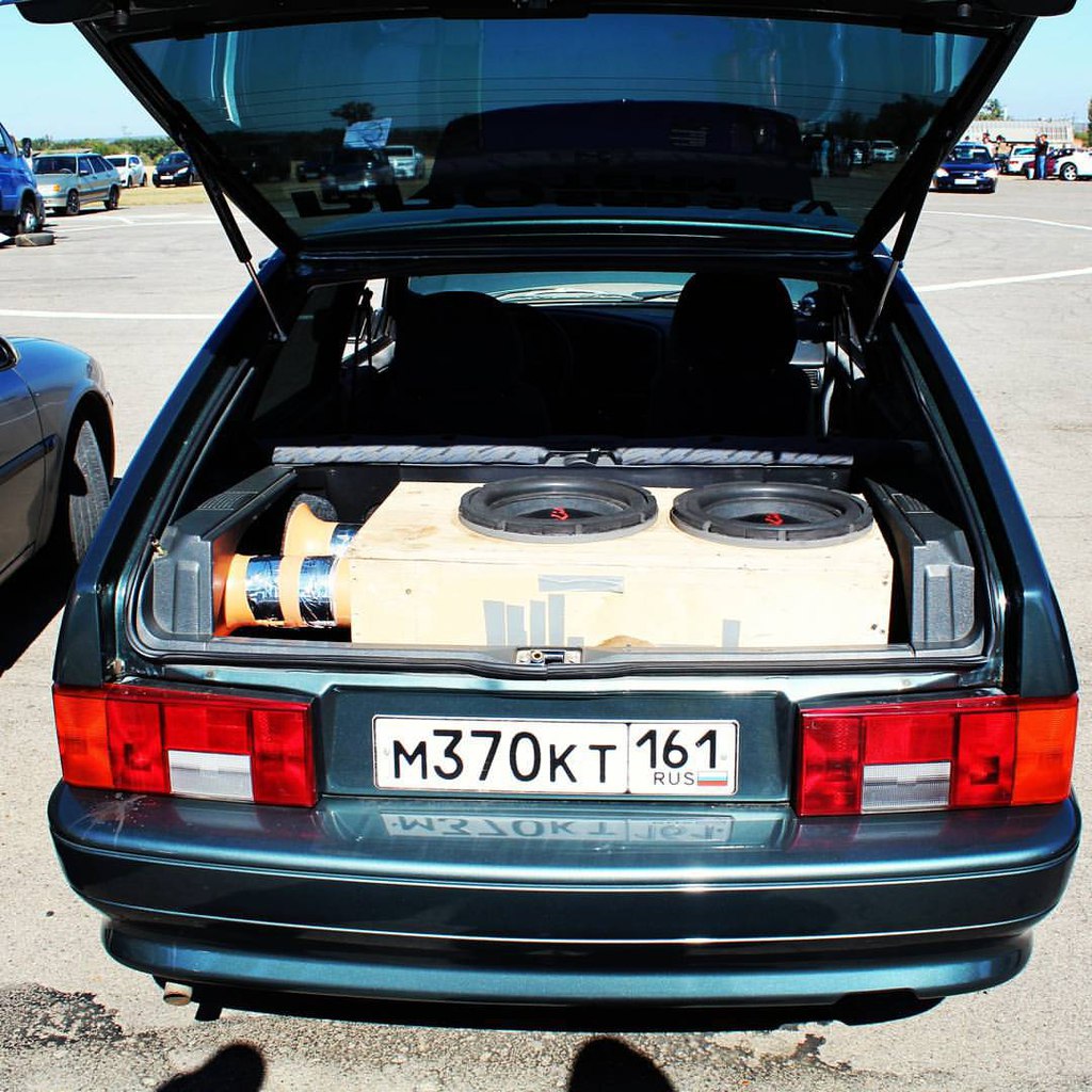

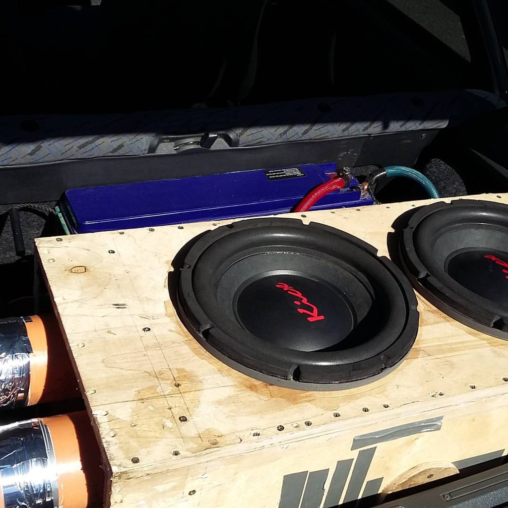

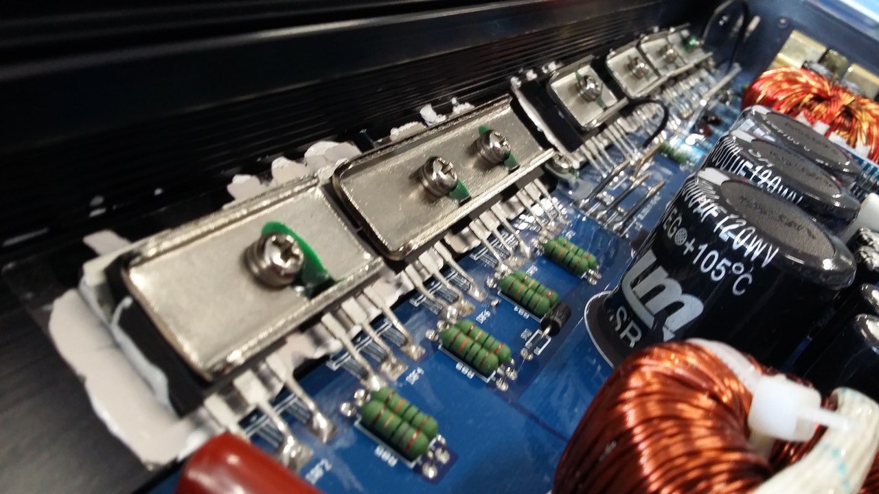

Anton-565 Опубликовано 16 октября, 2015 Ссылка на тему Поделиться Опубликовано 16 октября, 2015 (изменено) Машина 14ка,под капотом 75 кислота,в багажнике агм Hawker Power safe 155.одна протяжка пв3х50,генератор от приоры люкс 115А КЗАТЕ. На повседневе короб настройка 35 давит 147 на 46герцах,в боевом 150 на 52 герцах,потенциал сабов не раскрыт еще,с коробом небыло времени поигратся и усь бы туда другой кинуть а то с урала мало толку.подключено все в 0.25ом и на повседневе и так.стабильно рабоатет усь в 0.25.на сабах менял шайбы с подводящими. боевой короб 80 литров,три трубы 100 длину не знаю,собирал на глаз,потом одну сделал короче чем другие и плюсануло.если подкинуть еще один 150 акум то на музе средний рез за 30 сек 149.5 на басболине с пиком 52 герца. Кстати продаю их.кому интересно в личку пишем. Вот так фальшпол сделан на месте драгстера 1254 щас acv gx-4.150 драгстер требует замены транзисторов,тоже продаю его кому надо. а вот кишки 2500го урала кому интересно Изменено 16 октября, 2015 пользователем Anton-565 Ссылка на комментарий
