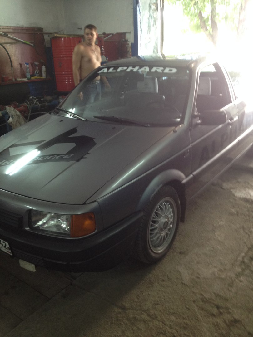

Заказал рекламу
Но так как не получилось идеально наклеить самому я решил обратиться в рекламный цех
"Спектр"
Там мне наклеили
