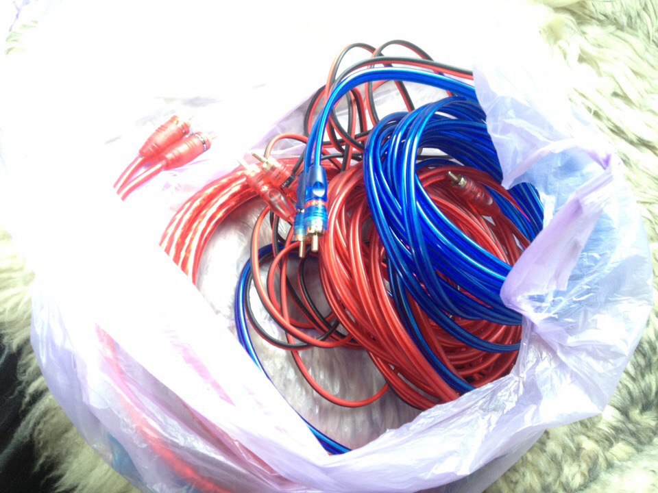

Прокинул сразу 3 дешманские пары линейников Mystery
В багажник закинул плиту
Временно подключил так. Завтра буду делать нишу под усилитель и дистр
Собрал салон. На все про все потратил 2 часа.
