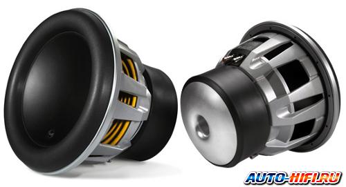

Меня давно заинтересовал вопрос, какова разница в звучании динамиков, с различными формами диффузоров. Иногда диффузор меньше колпака и получается что по факту колпак является излучающим элементом который влияет на АЧХ.
Вот пример динамика от Ascendant Audio в описании которого написано что он даёт глубокий бас.
А этот даёт атмосферный бас
В тоже время есть другая форма которая на давление и мощность
По звучанию мне пока что нравилась больше всего вот такая форма как у JL
ещё есть такое
Мне интересно кто ни будь слышал разницу в звучании баса от динамиков с разным типом диффузоров.
В общем кто что думает Пишите.

Нужно учитывать только все параметры сабвуфура в целом. JL w7 и w3 одинаковой формы колпаки, но они ведь не звучат одинаково
Обратное сравнение : как по твоему мнению изменится звучание (какие параметры), если на пятнашку вместо колпака 5" повесить колпак 10". Очень актуальный сейчас для меня вопрос..
