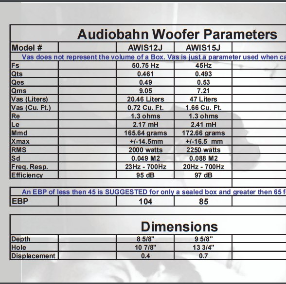

RW73 Опубликовано 11 января, 2016 Ссылка на тему Поделиться Опубликовано 11 января, 2016 Всем привет ребятки) Достался мне вот такой вот раритет ,10 летний красавец Audiobahn Immortal AWIS12P Характеристики Диаметр, мм: 300 Диапазон воспроизводимых частот, Гц: 23 - 700 Номинальная мощность, Вт: 2000 Сопротивление, Ом: 4 катушки по 2 ом Чувствительность, дБ: 95 и подробные Качнуть хочу чем нибудь корейским на 2500 в 1 ом Посоветуйте коробок герц так на 33-35 или вообще посоветуйте какой короб ему будет норм. ну или направьте где почитать, а то инфы в инете очень мало. Буду благодарен вам за помощь) Автомобиль хетчбек. 12"Oris-145на54 2х15"АЕ-150.7на26 2х15"АЕ-155.6на50 Ссылка на комментарий

RW73 Опубликовано 12 января, 2016 Автор Ссылка на пост Ссылка на тему Поделиться Опубликовано 12 января, 2016 Автор, как будешь подключать 4 катушки по 2 Ома в 1 Ом??? там в реале катушки по 1,2 ом,подключу параллельно-последовательно в 1,2 ом 12"Oris-145на54 2х15"АЕ-150.7на26 2х15"АЕ-155.6на50 Ссылка на комментарий
RW73 Опубликовано 14 января, 2016 Автор Ссылка на пост Ссылка на тему Поделиться Опубликовано 14 января, 2016 Не стал брать,при подключении во фриэир издает не здоровые звуки и трески((( 12"Oris-145на54 2х15"АЕ-150.7на26 2х15"АЕ-155.6на50 Ссылка на комментарий
