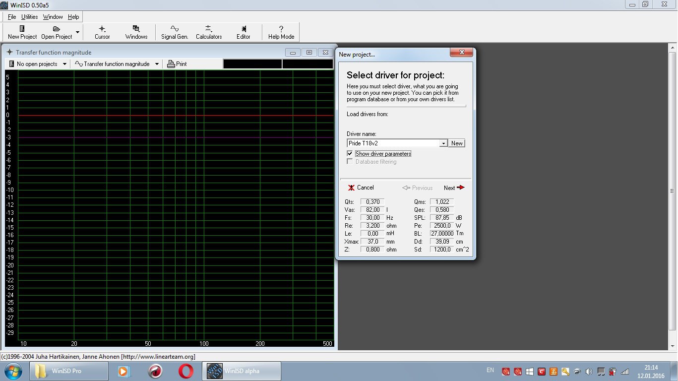

Кирилл_О Опубликовано 12 января, 2016 Ссылка на тему Поделиться Опубликовано 12 января, 2016 Всем привет! Что за дичь получается с бп4? Поделитесь толковыми мыслями. x305s, xl250c4, gt-20, hd8000 Ссылка на комментарий

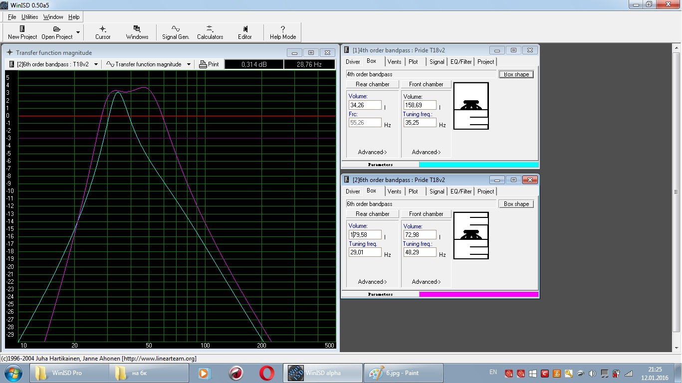

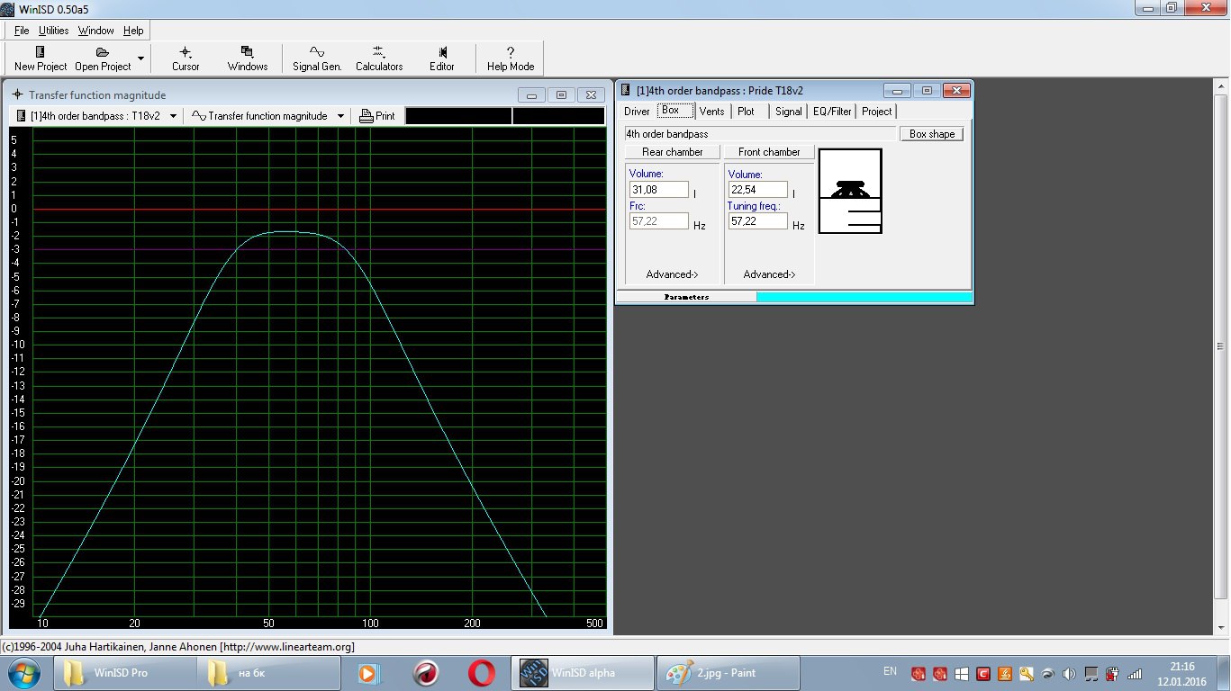

Кирилл_О Опубликовано 12 января, 2016 Автор Ссылка на пост Ссылка на тему Поделиться Опубликовано 12 января, 2016 Или вот вариант фазика x305s, xl250c4, gt-20, hd8000 Ссылка на комментарий

Кирилл_О Опубликовано 12 января, 2016 Автор Ссылка на пост Ссылка на тему Поделиться Опубликовано 12 января, 2016 Зачем тебе бп4? Привет! Видел твои опыты:good: Пока материал не начал пилить - в раздумьях, всё же фазик наверное будет самым оптимумом. x305s, xl250c4, gt-20, hd8000 Ссылка на комментарий
Ильдар Опубликовано 14 января, 2016 Ссылка на пост Ссылка на тему Поделиться Опубликовано 14 января, 2016 Если бп4 то по размерам учитывай что примерно раза в 1,5-2 больше фазике будет, сможешь уместить, и сходу в фазике рез будет больше, но в бп можно хорошую полку получить. Выбор за тобой- есть гора фанеры и времени то пили бп 2016 Db Drag Чемпион России Stock 500:peel: Ссылка на комментарий
