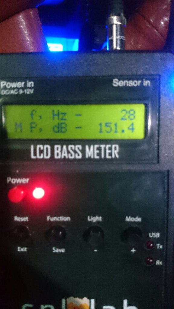

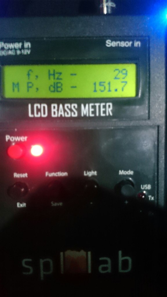

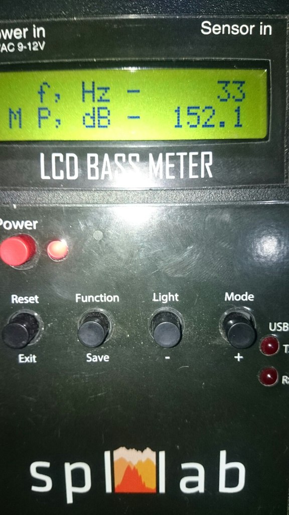

так то да сс и уфо норм.но бюджет не такой уж и большой.приготовить то сумею.две 15 были уже)) пара ску415 от м4а из багажника с разом 153.3 официальном на 33гц.вот хочется за 155 уйти.

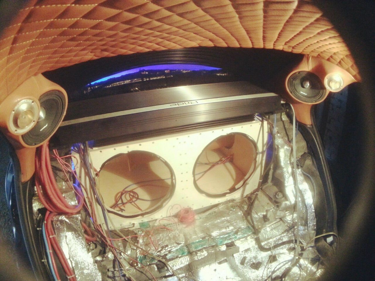

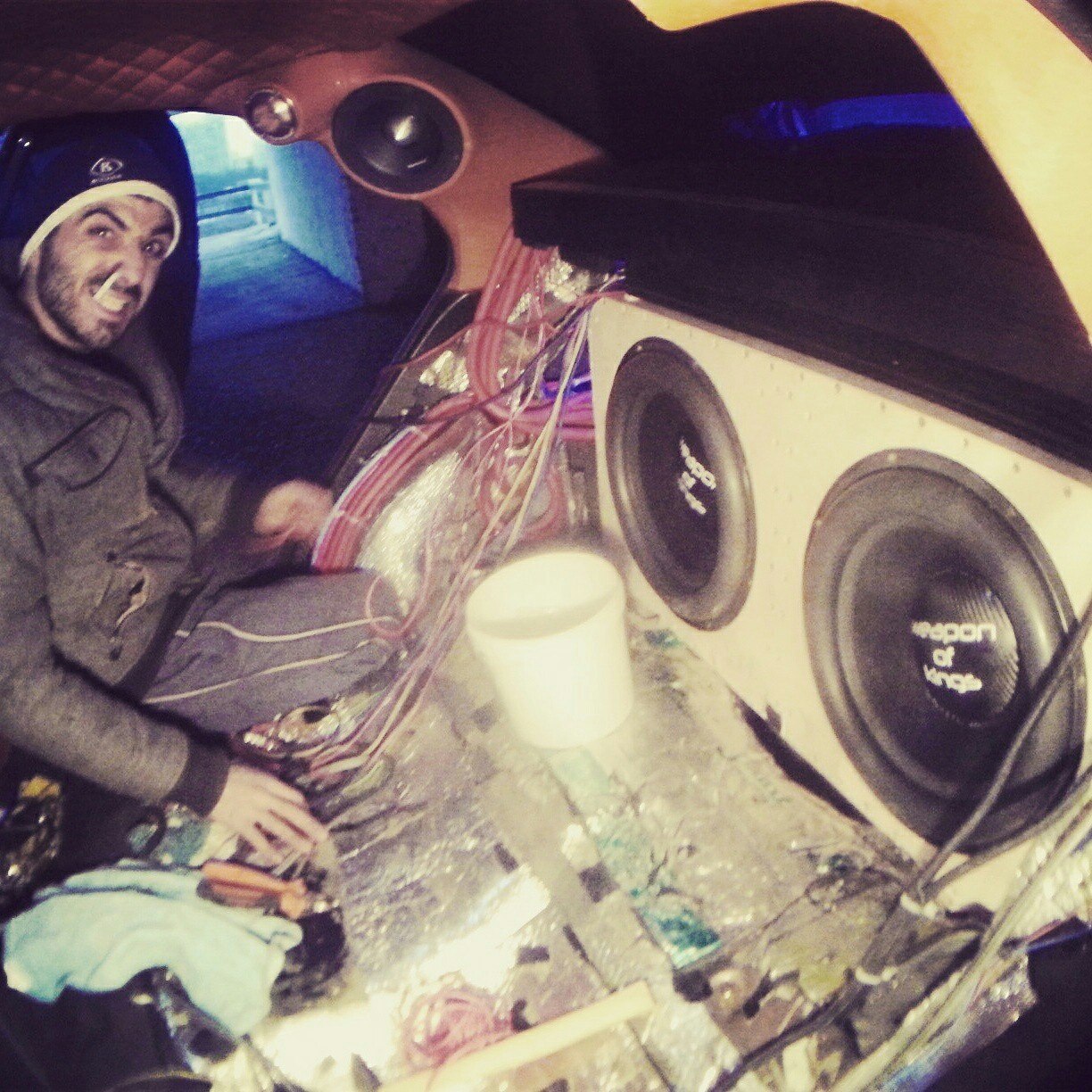

Вспомнил старую систему Андо Мелояна 2шт pride s15v2
Усь pride 10k
Mexman 320
Акб 4шт
Короб 180 чистых
Труба 250
[sIGPIC][/sIGPIC]
Усь pride 10k
Mexman 320
Акб 4шт
Короб 180 чистых
Труба 250
