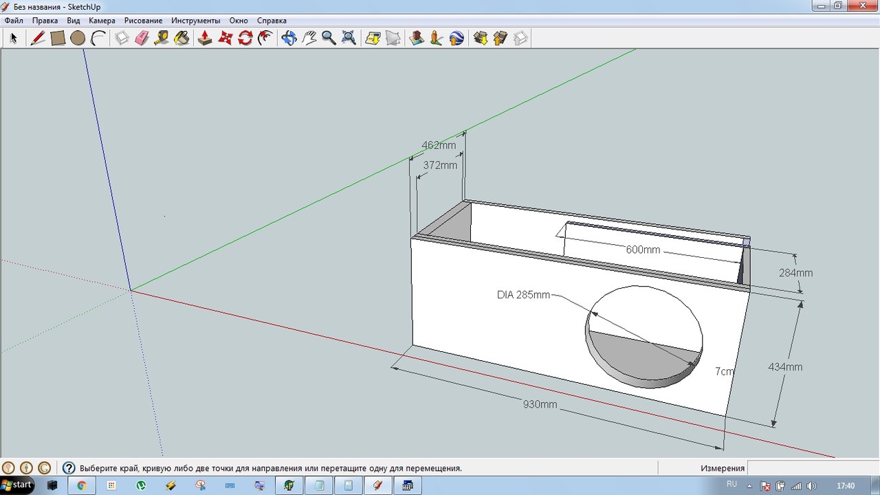

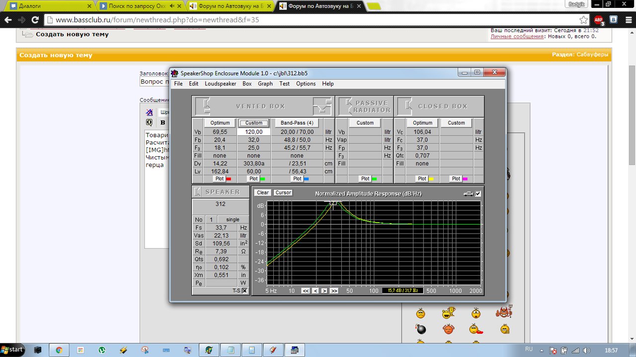

B@dgik89 Опубликовано 24 января, 2016 Ссылка на тему Поделиться Опубликовано 24 января, 2016 Товарищи, подсажите по коробу для SQ 312. Расчитал вот такой коробок под него Чистыми получается в районе 120 литров, порт 303 квадрата настройка 32 герца Вот такой горб показывает жибиэль Так вот в чем вопрос, от такого объема и настройки, не умрет ли динамик? Играть будет или от тысячника или кингза TSR12k. Сейчас стоит в 46 литровом коробе, и на 30-40 герц(ниже не запускаю), начинает вонять. Чемпион BTL 1k 2018 Вице-чемпион BTL 1-2 front 2018 Ссылка на комментарий
DELETE 73 Опубликовано 24 января, 2016 Ссылка на пост Ссылка на тему Поделиться Опубликовано 24 января, 2016 Объем и порт как под 2 динамика Ссылка на комментарий
B@dgik89 Опубликовано 24 января, 2016 Автор Ссылка на пост Ссылка на тему Поделиться Опубликовано 24 января, 2016 Объем и порт как под 2 динамика Объем брал, что бы горб АЧХ был больше. Чемпион BTL 1k 2018 Вице-чемпион BTL 1-2 front 2018 Ссылка на комментарий
DELETE 73 Опубликовано 24 января, 2016 Ссылка на пост Ссылка на тему Поделиться Опубликовано 24 января, 2016 120 для одной 12хи очень много, у меня пара 312х стояли в 130, у приятеля в 110 литрах, у обоих порт 200я труба Ссылка на комментарий
B@dgik89 Опубликовано 24 января, 2016 Автор Ссылка на пост Ссылка на тему Поделиться Опубликовано 24 января, 2016 120 для одной 12хи очень много, у меня пара 312х стояли в 130, у приятеля в 110 литрах, у обоих порт 200я труба А чем мне это грозит? Чемпион BTL 1k 2018 Вице-чемпион BTL 1-2 front 2018 Ссылка на комментарий
DELETE 73 Опубликовано 24 января, 2016 Ссылка на пост Ссылка на тему Поделиться Опубликовано 24 января, 2016 (изменено) Не пробовал, поэтому не скажу. Надеюсь более опытные люди отпишутся тут. Не стоит изобретать велосипед, отталкивайся от параметров, которые рекомендует производитель Изменено 24 января, 2016 пользователем DELETE 73 Ссылка на комментарий
B@dgik89 Опубликовано 24 января, 2016 Автор Ссылка на пост Ссылка на тему Поделиться Опубликовано 24 января, 2016 Не пробовал, поэтому не скажу. Надеюсь более опытные люди отпишутся тут. Не стоит изобретать велосипед, отталкивайсы от параметров которые рекомендует производитель Ну, этот саб покупался для эксперементов.))) :amper: Чемпион BTL 1k 2018 Вице-чемпион BTL 1-2 front 2018 Ссылка на комментарий
DELETE 73 Опубликовано 24 января, 2016 Ссылка на пост Ссылка на тему Поделиться Опубликовано 24 января, 2016 Объем брал, что бы горб АЧХ был больше. Обычно чтоб горб был больше увеличивают порт. Спасибку случайно ткнул Эксперименты могут плохо кончится Ссылка на комментарий
Иван 524 Опубликовано 24 января, 2016 Ссылка на пост Ссылка на тему Поделиться Опубликовано 24 января, 2016 Александр Бриджа, грозит это превышением хода. Каким усем качать будешь SQ? Deaf Bonce DB 312*2 + Stetsom 7k2 =:i_am_so_happy: Ссылка на комментарий
B@dgik89 Опубликовано 24 января, 2016 Автор Ссылка на пост Ссылка на тему Поделиться Опубликовано 24 января, 2016 Александр Бриджа, грозит это превышением хода. Каким усем качать будешь SQ? Не знаю, наверно кингзом 12к, а может как сейчас, тысячником. Чемпион BTL 1k 2018 Вице-чемпион BTL 1-2 front 2018 Ссылка на комментарий
DELETE 73 Опубликовано 24 января, 2016 Ссылка на пост Ссылка на тему Поделиться Опубликовано 24 января, 2016 Не знаю, наверно кингзом 12к, а может как сейчас, тысячником. 12к, в таком коробе, выплюнет саб Ссылка на комментарий
B@dgik89 Опубликовано 24 января, 2016 Автор Ссылка на пост Ссылка на тему Поделиться Опубликовано 24 января, 2016 Ну, это при условии, если я дам больше мощи, чем надо? Чемпион BTL 1k 2018 Вице-чемпион BTL 1-2 front 2018 Ссылка на комментарий
DELETE 73 Опубликовано 24 января, 2016 Ссылка на пост Ссылка на тему Поделиться Опубликовано 24 января, 2016 Само-собой) но объем полюбому уменьшай, литров 70 думаю будет норм Ссылка на комментарий
Atprost Опубликовано 24 января, 2016 Ссылка на пост Ссылка на тему Поделиться Опубликовано 24 января, 2016 120л это очень много. можно сделать например 60л 160трубу 35гц [sIGPIC][/sIGPIC] Ссылка на комментарий
