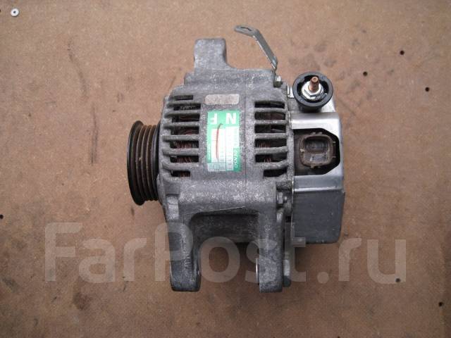

boom Опубликовано 22 февраля, 2016 Автор Ссылка на пост Ссылка на тему Поделиться Опубликовано 22 февраля, 2016 (изменено) в процессе установки фоток не делал, попробую на словах объяснить что именно делали... родные кронштейны генератора остались совсем не тронуты, верхний кронштейн задействован практически так, как и должен, а к нижнему был изготовлен небольшой переходничок в виде пластинки с двумя отверстиями. жалею что не сделал фоток генераторов рядышком, чтобы было видно отличия, но вот фото из интернета: сингер денсо тойота как видим, отличаются нижние крепления, вот поэтому был изготовлена пластинка, одним болтом притянутая к нижнему кронштейну, а другим болтом к пластинке крепится уже сам генератор. по поводу соосности, тут все чудесным образом совпало и ничего не пришлось мудрить. как я писал выше, года два назад мы ставили этот генератор в 2112 1.6 16 кл, тогда вылета шкива генератора не хватило для соосности, поэтому хотели добиться нужного вылета установкой шайб под шкив. сняли шкив, а внутри него под болтом оказалась такая толстенькая шайба толщиной миллиметров 5, подложили ее под шкив, примерили и получили нужный нам тогда вылет. так и сейчас, на первом фото в предыдущем сообщении видно, что та шайба все на том же месте, и как нельзя кстати все шкивы получились в одной плоскости. идем далее. так как корпус сингера визуально крупнее ну если не в полтора раза, то как минимум в 1,3-1,4 раза, и так как нижнее крепление ушло относительно стандартного чуть ближе к радиатору, стали закрадываться сомнения в том, что длины стандартного ремня нам будет достаточно... но без примерки этого не узнать... примеряем, кое-как, но ремень натягивается.. при этом автонатяжитель ремня находится в крайнем (в смысле ослабленном) положении, а ремень натянут почти как струна.. и ослабить ремень уже нельзя, ну и снять его тоже проблема в таком случае... решили попробовать найти ремень сантиметра на 1-2 подлиннее.. объехал пару магазинов поблизости, таких ремней в наличии нет, на заказ от 2 дней до недели... повезло что в третьем магазине прямо на витрине висел ремень на 15 мм длиннее заводского (1715 против 1700, кстати), взял его и в итоге он мне как надо подошел. ну самое сложное позади, осталось только провода с фишек перекрутить, так как разъемы разные. этим занимался не я, поэтому сказать нечего... сложностей особых не было, с первого раза все скоммутировали. при первых запусках еще на сервисе напряжение бортовой сети было 14.8 что без потребителей, что со всеми или возможными, но по опыту с 2112 знаю, что после прогрева напряжение несколько падает... но потом с собой не было тестера чтобы померить напряжение на прогретом двигателе, дальше будет видно что к чему) Изменено 22 февраля, 2016 пользователем boom Говорить о музыке - всё равно что танцевать об архитектуре;) Ссылка на комментарий
