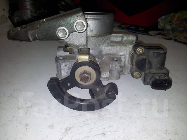

boom Опубликовано 6 апреля, 2016 Автор Ссылка на пост Ссылка на тему Поделиться Опубликовано 6 апреля, 2016 (изменено) с оборотами чет беда... первое наблюдение - малые холостые обороты, порядка 600-650 оборотов в минуту.. под нагрузкой оборотов особо меньше не становится, но напряжение просаживается где-то до 12.5 вольт, чуть газуешь - напруга подымается до радующих глаз 14,4-14.7 вольт. второе наблюдение - подкладываю небольшую пластиночку в механизм дроссельной заслонки (картинка), чтобы увеличить обороты где-то до 3000 в минуту без нагрузки. но как только появляется нагрузка, обороты падают до холостых, откуда вытекает и просад напряжения.. как нагрузка пропадает, между басовыми атаками, обороты лениво, но повышаются.. третье наблюдение - добиться уменьшения количества оборотов можно только когда сидишь в салоне и регулируешь их педалькой газа. но если держать педаль всегда в одном положении, то повторяется второе наблюдение. короче надо все время подгазовывать, но это не есть хорошо и удобно... Изменено 6 апреля, 2016 пользователем boom Говорить о музыке - всё равно что танцевать об архитектуре;) Ссылка на комментарий
movienation Опубликовано 8 апреля, 2016 Ссылка на пост Ссылка на тему Поделиться Опубликовано 8 апреля, 2016 Тоже с таким столкнулся, что обороты падают под нагрузкой! Ссылка на комментарий
