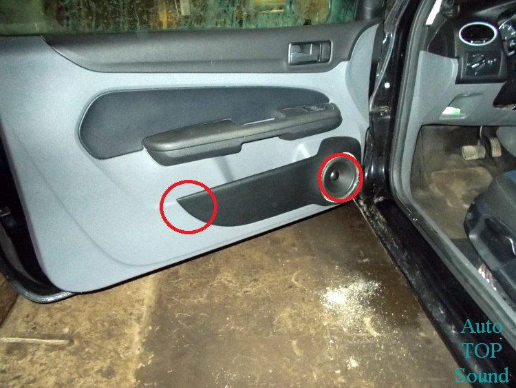

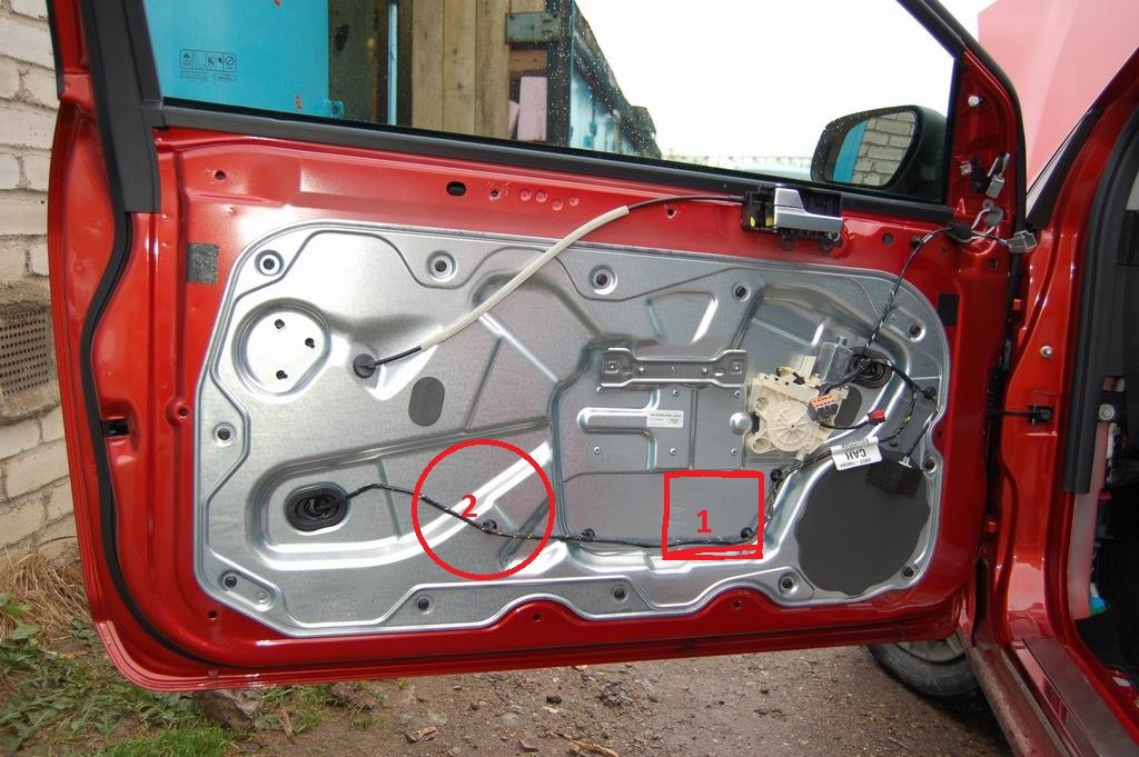

Собственно ребят дилема...
Есть у меня фронтуха...два комплекта Re xxx 6.5
Естественно ставить буду на дверь через тунели и т.д.
Иначе нету смысла от этих динамиков.
Разобрал двери, снял щитки и все дела...
Всё промерил, всё прикинул, даже домой принес их...
И вперся...
Два динамика реально установить только по кривому...
Нужно выбирать меньшее из зол...
Вариант первый:
Маленькое отверстие за вторым динамиком.
Что по идее неприемлимо и загубит весь мидбас.
Вариант второй:
Смотрится колхозно, ну может быть обыграть придумаю как...
Хотя очень сложно...т.к. динамики по высоте на 2-3см будут по разному стоять, один фиг кривь выходит.
Но плюс к тому динамик играет в сидушку в районе попы, что не айс для СЧ и верхней СЧ (которая и так говорят у них слабовата).
Вариант третий:
Не пускать второй комплект в ход, т.к. раскрыть не смогу и ограничится одним.
Но боюсь по громкости не вывезет....слушать буду в машине....не снаружи, но басуха 150 точно будет.
Изобразил как мог.

Я бы так вырезал, общий тонель, подогнать из обрезков фанеры и в путь. Мид в жопу играть 100% не будет нормально(проверено шкодой) Черным нарисовал куда провод переложить!

Хотел сделать без туннельного эффекта, получается жидко по прочности щита. (даже с другой основой, на фото первая проба)
Потом думаю ну фиг с ним, пускай будет туннельный эффект...может не будет сильно гудеть.
По жесткости уже лучше выходит.
Думаю ну всё, делаю...
Но уперся в другую проблему, не реально уместить по высоте.
Там у решек общая высота около 12.8см. (готовый дин с грилем и всей лабудой)
Из них посадочная около 8.6см.
В фокусе же максимум можно от щита двери до сидения сделать 10см. (дальше ужи сидушка и сбоку она не мягкая, а пластик)
Затопить в дверь можно лишь на 2см, дальше шестерни стеклачей идут (они идут прямо за металом щита в 3-4мм от него), затопить от верхнего уровня имел ввиду, т.к. от него все отмерялось, в общем на фото видно.
Итого выходит, если прям вообще сделать в притирочку, то 8мм лишние, не входят.
Либо ездить без грилей, но не факт что это удачная мысль, дины то блин длинноходные, а там до сидушки вообще запасу нет.
