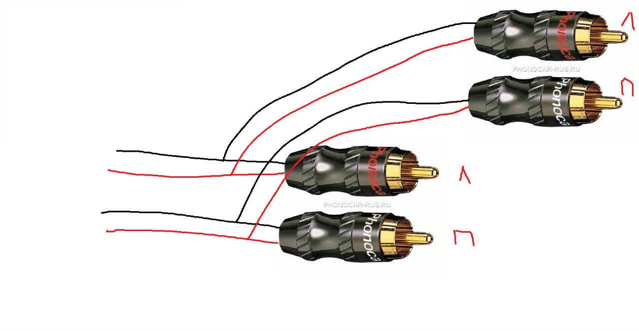

arms (Николай) Опубликовано 24 апреля, 2016 Ссылка на тему Поделиться Опубликовано 24 апреля, 2016 Вопрос, при такой вот распайки RCA, как сигнал ведет себя? Получается сила сигнала падает в два раза? JVC 7407 Ссылка на комментарий
se7ent Опубликовано 24 апреля, 2016 Ссылка на пост Ссылка на тему Поделиться Опубликовано 24 апреля, 2016 Так же как и на Y адаптере Ссылка на комментарий
Anbornushka Опубликовано 24 апреля, 2016 Ссылка на пост Ссылка на тему Поделиться Опубликовано 24 апреля, 2016 Да, сигнал упадёт Ссылка на комментарий
2112kgn45 Опубликовано 24 апреля, 2016 Ссылка на пост Ссылка на тему Поделиться Опубликовано 24 апреля, 2016 Да, сигнал упадёт Не факт. Надо смотреть выходной импеданс ГУ и входной усилов. Может получиться так, что ГУ сможет тянуть и 5 разветвлений. А еще проще это попробовать... DDaudio vk.com/teamddaudio Ссылка на комментарий
Anbornushka Опубликовано 24 апреля, 2016 Ссылка на пост Ссылка на тему Поделиться Опубликовано 24 апреля, 2016 ГУ полюбому не обрадуется 5 разветлениям, но посути падение сигнала компенсировать гейном не особая проблема Ссылка на комментарий

2112kgn45 Опубликовано 24 апреля, 2016 Ссылка на пост Ссылка на тему Поделиться Опубликовано 24 апреля, 2016 ГУ полюбому не обрадуется 5 разветлениям, но посути падение сигнала компенсировать гейном не особая проблема Возможно. Но если выходной импеданс предусилов ГУ 1 кОм, а типовое значение входного импеданса усилов порядка 10 кОм, что в параллель составит 2 кОм, то почему бы и нет ??? DDaudio vk.com/teamddaudio Ссылка на комментарий
Anbornushka Опубликовано 24 апреля, 2016 Ссылка на пост Ссылка на тему Поделиться Опубликовано 24 апреля, 2016 (изменено) 2в на 10кОм : 195 выходное сопротивление , а вот про уси с подписи ненашёл=( (отредактировал чуток-ибо сам неверно понял что написал) Изменено 24 апреля, 2016 пользователем Anbornushka Ссылка на комментарий
arms (Николай) Опубликовано 24 апреля, 2016 Автор Ссылка на пост Ссылка на тему Поделиться Опубликовано 24 апреля, 2016 сигнал с сабового канала брать буду, на GZUA2125SQ (НЧ) и DDM3a (саб) JVC 7407 Ссылка на комментарий
