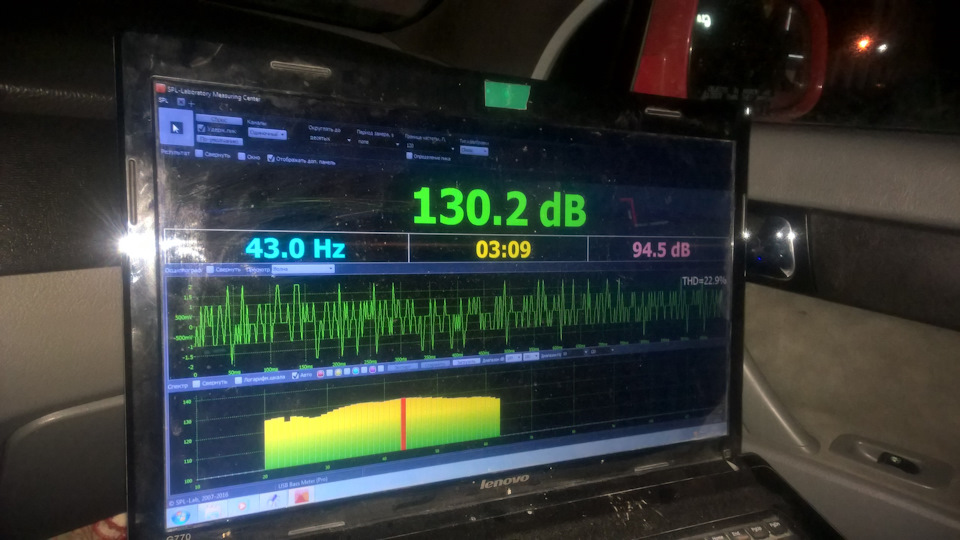

sinxroid Опубликовано 13 мая, 2016 Ссылка на тему Поделиться Опубликовано 13 мая, 2016 139.45 Db - Re-Audio XXX 15" - Kicx Tornado Sound 4000.1 С одним открытым окном Полка на музыке Машина Daewoo Gentra (по сути Chevrolet Lachetti) седан Pioneer 80Prs Re-Audio XXX 15" 2+2 (в 1 Ом) Kicx Tornado sound 4000.1 Короб щелевой ФИ дином и портом в номер, все оборудование в багажнике. Питание штатный генератор 100А Кислота 63 Ач под капотом Bosch, AGM Leoch 100Ач в багажнике Провода силовые +\- КГ-50, от генератора провода продублированы, на усилитель от леоча по 2-е протяжки КГ-50 Может у кого есть какие либо советы? HelixProMK2 + CarPC Celestra RA475x <-> Focal Utopia 3w2 + Audible physics 3dev t1.25 \ Celestra RA220x <-> Focal Utopia 6w3 \ Alpine PDX m12 <-> JL Audio 13W7AE Ссылка на комментарий
Radist_leha Опубликовано 13 мая, 2016 Ссылка на пост Ссылка на тему Поделиться Опубликовано 13 мая, 2016 Сабом в спинки сидений , порт в левое крыло . Короб сколько литров то? И какой порт ? Ссылка на комментарий
Мика Опубликовано 13 мая, 2016 Ссылка на пост Ссылка на тему Поделиться Опубликовано 13 мая, 2016 Совет такой, обратится к людям за запилом короба либо за чертежем. Чё то тут не рез а боль!!! Team "Диванные эксперты" Ссылка на комментарий
fen0men_77rus Опубликовано 13 мая, 2016 Ссылка на пост Ссылка на тему Поделиться Опубликовано 13 мая, 2016 Внатуре боль))) параметры ящика? Спинки откинуты? Полка задняя глухая? по МСК не помогаю, не пишите :pardon: Ссылка на комментарий
Polycat Опубликовано 13 мая, 2016 Ссылка на пост Ссылка на тему Поделиться Опубликовано 13 мая, 2016 высоковата настройка имхо, смысл этих 140 на 40? Ссылка на комментарий
sinxroid Опубликовано 13 мая, 2016 Автор Ссылка на пост Ссылка на тему Поделиться Опубликовано 13 мая, 2016 fen0men_77rus сказал: Внатуре боль))) параметры ящика? Спинки откинуты? Полка задняя глухая? Спинка одна убрана была, но окно из багажника перекрыто фальш стеной с усилителем, полка да, глухая метал и закатана виброй HelixProMK2 + CarPC Celestra RA475x <-> Focal Utopia 3w2 + Audible physics 3dev t1.25 \ Celestra RA220x <-> Focal Utopia 6w3 \ Alpine PDX m12 <-> JL Audio 13W7AE Ссылка на комментарий

Andrey12 Опубликовано 13 мая, 2016 Ссылка на пост Ссылка на тему Поделиться Опубликовано 13 мая, 2016 обьема ему дай 120 литров, и порт трубу 200 с раскрывами, должен повеселее начать играть) 154,4-38 Ссылка на комментарий

sinxroid Опубликовано 9 марта, 2017 Автор Ссылка на пост Ссылка на тему Поделиться Опубликовано 9 марта, 2017 (изменено) Перепилил короб, теперь ЗЯ 110 литров ) Машина закрыта, спинки подняты, просветлений в полке нет теперь это действительно полочка. Ради интереса замерили сопротивление на синусе 25 Гц получилось что на пике у меня рост сопротивления до 10 Ом Саб подключен в 1 Ом Изменено 9 марта, 2017 пользователем sinxroid HelixProMK2 + CarPC Celestra RA475x <-> Focal Utopia 3w2 + Audible physics 3dev t1.25 \ Celestra RA220x <-> Focal Utopia 6w3 \ Alpine PDX m12 <-> JL Audio 13W7AE Ссылка на комментарий
Мика Опубликовано 9 марта, 2017 Ссылка на пост Ссылка на тему Поделиться Опубликовано 9 марта, 2017 Если вы замеряете на малой мощности то он вам погоду показывает. Полку нужно заменять на море приближенной к максимальной повседневной. Team "Диванные эксперты" Ссылка на комментарий
