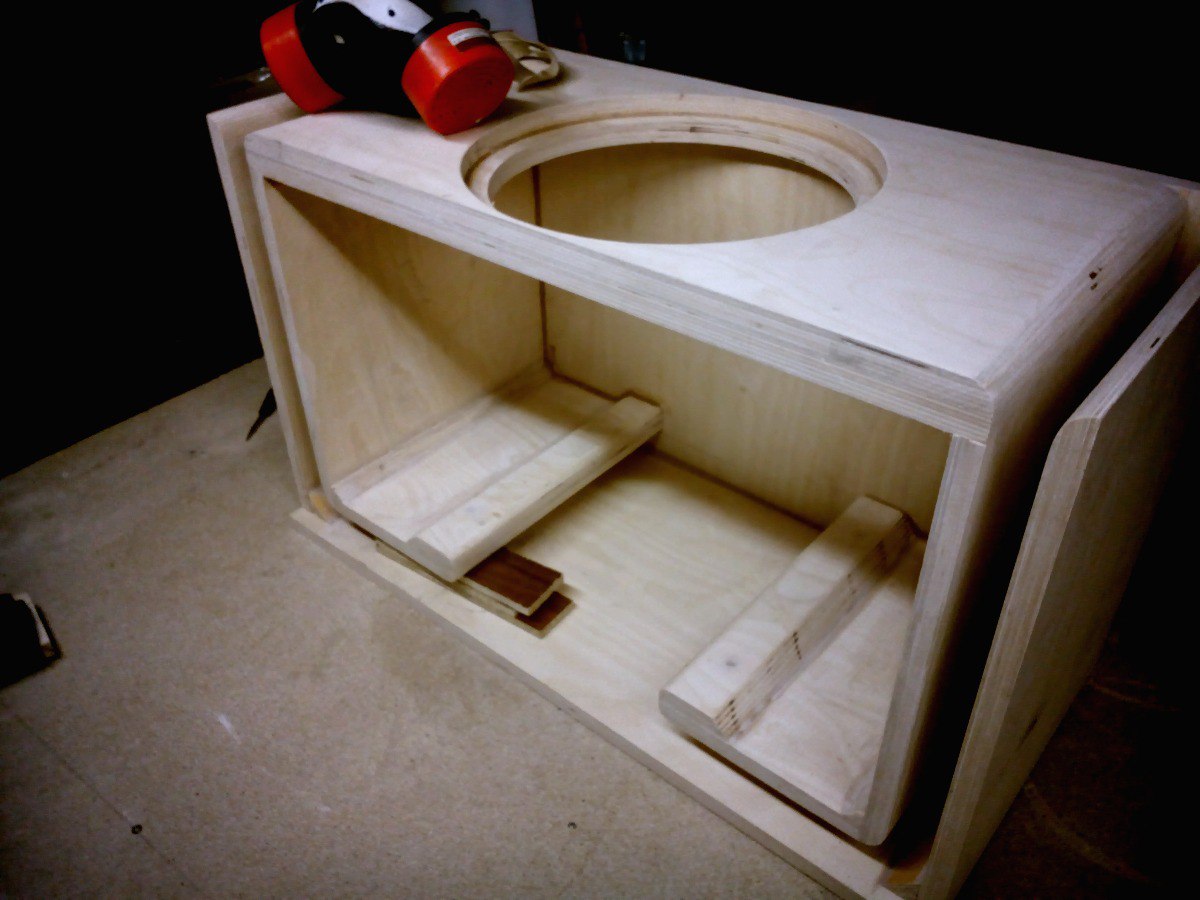

Stevens Опубликовано 23 мая, 2016 Автор Ссылка на пост Ссылка на тему Поделиться Опубликовано 23 мая, 2016 (изменено) Вот у меня собственно два выбора, постарался на фото показать. Порты около стенок не сделать, там обшивки будут их перекрывать, собственно потому и порты квадратные. Трубу не используешь, экспо тоже, короб по внутренней высоте 38см всего. Два порта смотрелись бы получше с точки зрения эстетики, плюс не пришлось бы колхозить около задней косой стенки. (один большой порт только там поставить можно, т.к. у передней стенки расстояние до стекла 14 см, а нужно 20(как сам порт), но два маленьких отлично туда впишутся. На первой картинке обозначил до куда порт идет красным штрихом. Изменено 23 мая, 2016 пользователем Stevens Тут редко, по всем вопросам пишите в ВК id - S7evens. Ссылка на комментарий

Stevens Опубликовано 23 мая, 2016 Автор Ссылка на пост Ссылка на тему Поделиться Опубликовано 23 мая, 2016 pioneer163 сказал: два маленьких смысл есть ? ну к примеру если один 400кв , два маленьких тогда придется по 200кв , длина причем маленьких вроде особо не изменится Судя по баспорту, длина маленьких будет больше, в первом сообщении писал) Вопрос только в эстетическом виде, плюс более надежно чтоли будет, очень неудобно лепить около косой стенки порт. Но вот в отдаче и прочем....это вопрос... Тут редко, по всем вопросам пишите в ВК id - S7evens. Ссылка на комментарий

Romeo78 Опубликовано 23 мая, 2016 Ссылка на пост Ссылка на тему Поделиться Опубликовано 23 мая, 2016 (изменено) Тоже сейчас пилю новый коробок, и тоже высота 38см, И тоже трубу не засунуть.... Решил делать щель... передняя стенка будет косая, порт будет 380см2. Задняя часть готова, завтра портом буду заниматься.. Тарелка диаметром 300мм.... Изменено 23 мая, 2016 пользователем Romeo78 Я хоть и не Шаман - но в Бубен настучать смогу :hi: Ссылка на комментарий
Stevens Опубликовано 23 мая, 2016 Автор Ссылка на пост Ссылка на тему Поделиться Опубликовано 23 мая, 2016 Привет, супер, делаешь вещи :good: Эххх дааа...38см - это вообще боль, как и косая стенка, но куда деваться Зато уже подогнал, использую максимум из максимума литража багажника) Эххх куча сомнений так и остались, никто по поводу эффективности однозначно так и не ответил, пойду в гараж дальше стругать, война план покажет) Тут редко, по всем вопросам пишите в ВК id - S7evens. Ссылка на комментарий
