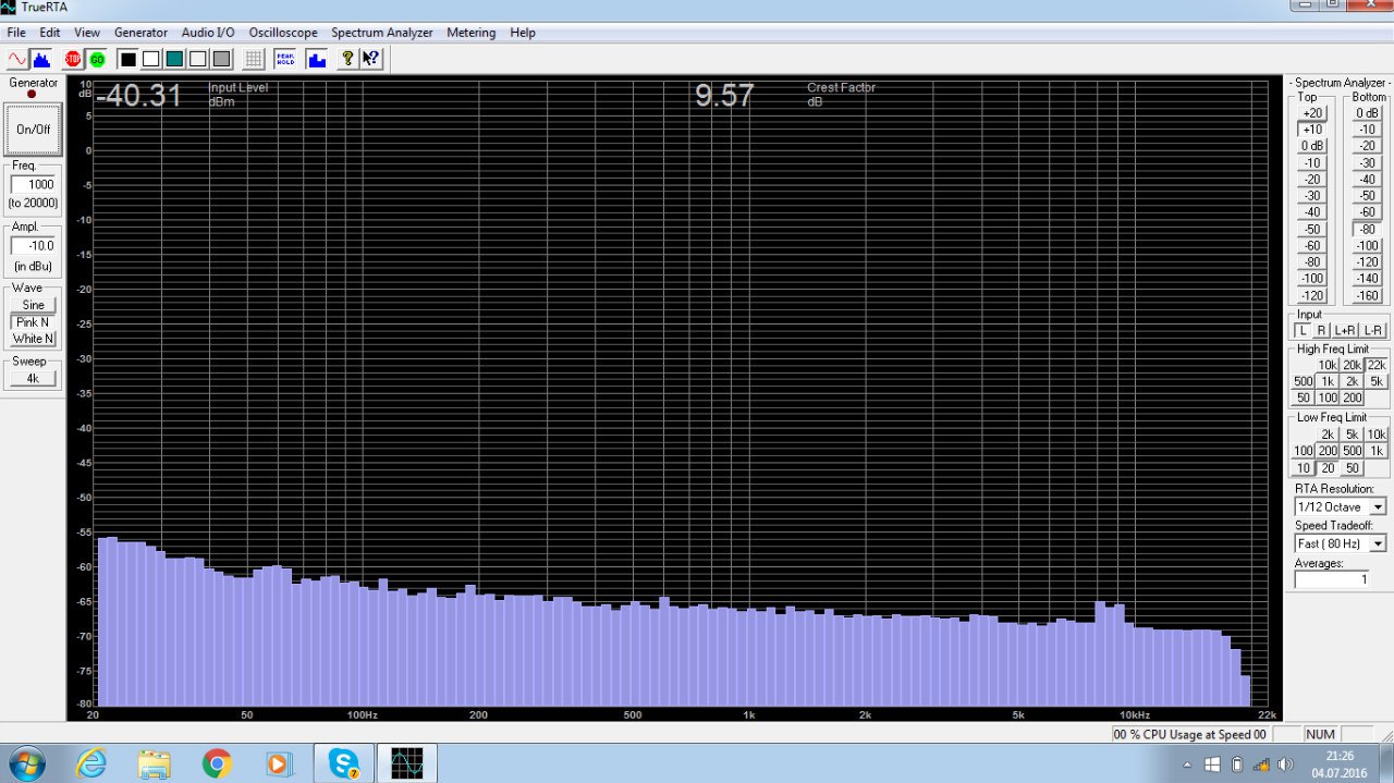

приветствую форумчане! нашел интересную статейку на драйве может кому интересно будет может кому поможет :biggrin: в общем суть такова имеется програмулина TrueRTA(скачиваем архив http://www.ntpo.com/electronics/programm/7/3.shtml) измеряющая по русски говоря полку от 0 до 22000Гц т.е. с помощью неё можно понять где у нас в аудиосистеме провалы и пики где подрезать а где добавить. скрин с моего ноута с помощью этой проги сгенерировал частоту 2000Гц и через встроенный микрофон снял показания как видим все четко пик вылез там где и положено

думаю без хорошего микрофона это баловство.
зашел в толкан чтоб посторонних шумов не было с встроенного микрофона на ноуте те же 2000 Гц по моему результат говорит сам за себя
как изменить масштаб у меня полосы на графике широкие?

в правом нижнем углу сделай так же

на выходных буду в машине тестить, пока пробовал просто синусы запускать пик валазит четко в том месте где должен по графику

я и не сомневался что имеются подобные проги, просто попалась интересная статейка за тестил, работает, решил поделиться с народом. уверен что не многие знают о существовании подобных програмулин.

проверку нужно делать на розовом шуме или свип тоне?
провел я бегло тест вот что у меня вышло.
шум микрофона или карты хз я не спец в этом

свип тон 20-20000 10 секунд саб имеет уровень -24 дб

свип тон 20-20000 10 секунд саб уровень 0 дб

вот так сейчас буду анализировать))) Система 3-полосная + саб.
нч Audison Prima AP 8 + сч Sica 6M11.5CS + вч Sica LP 53x58.28/N20TW:smile::smile::smile:

сделал на быструю руку тест
