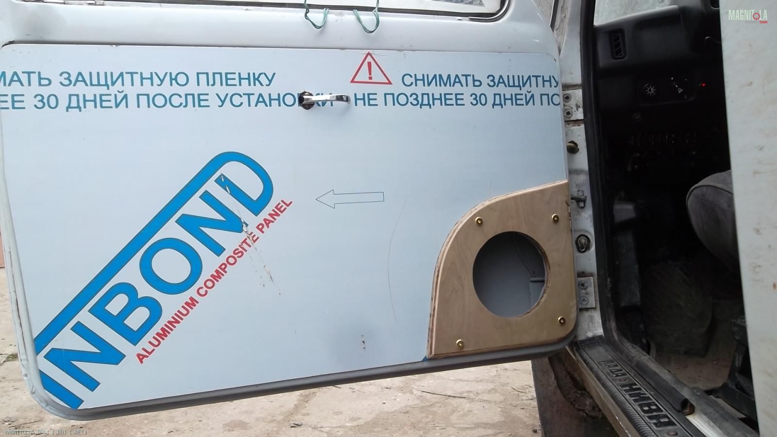

kingsize Опубликовано 18 октября, 2016 Автор Ссылка на пост Ссылка на тему Поделиться Опубликовано 18 октября, 2016 подгонка Ссылка на комментарий
Папа Карло Опубликовано 18 октября, 2016 Ссылка на пост Ссылка на тему Поделиться Опубликовано 18 октября, 2016 Цитата подгонка Динамики ровно не ставь, обязательно делать хозяйский выкос ( именно поэтому советовал поставить динамики повыше). Лечитесь пока не поздно... Ссылка на комментарий
