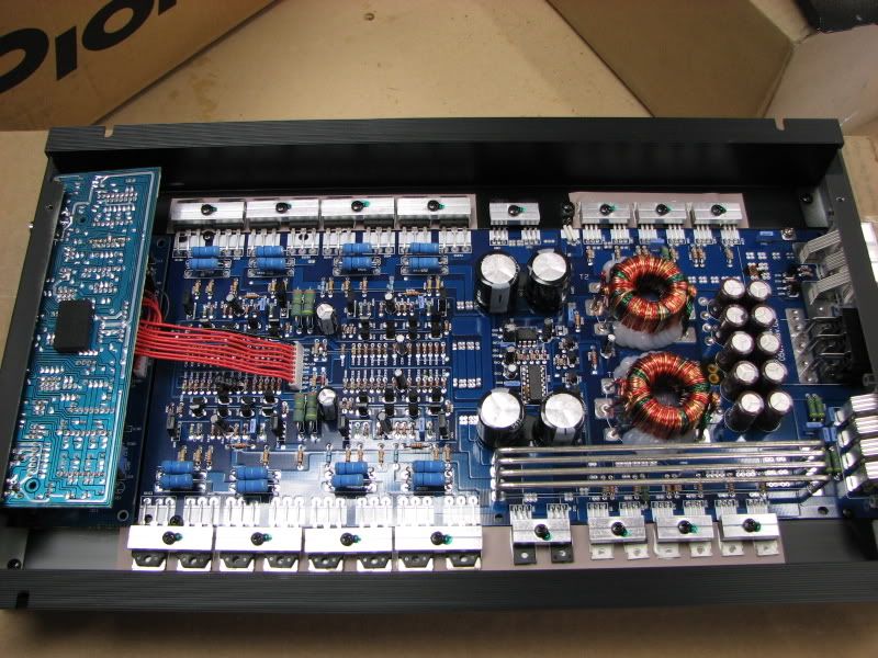

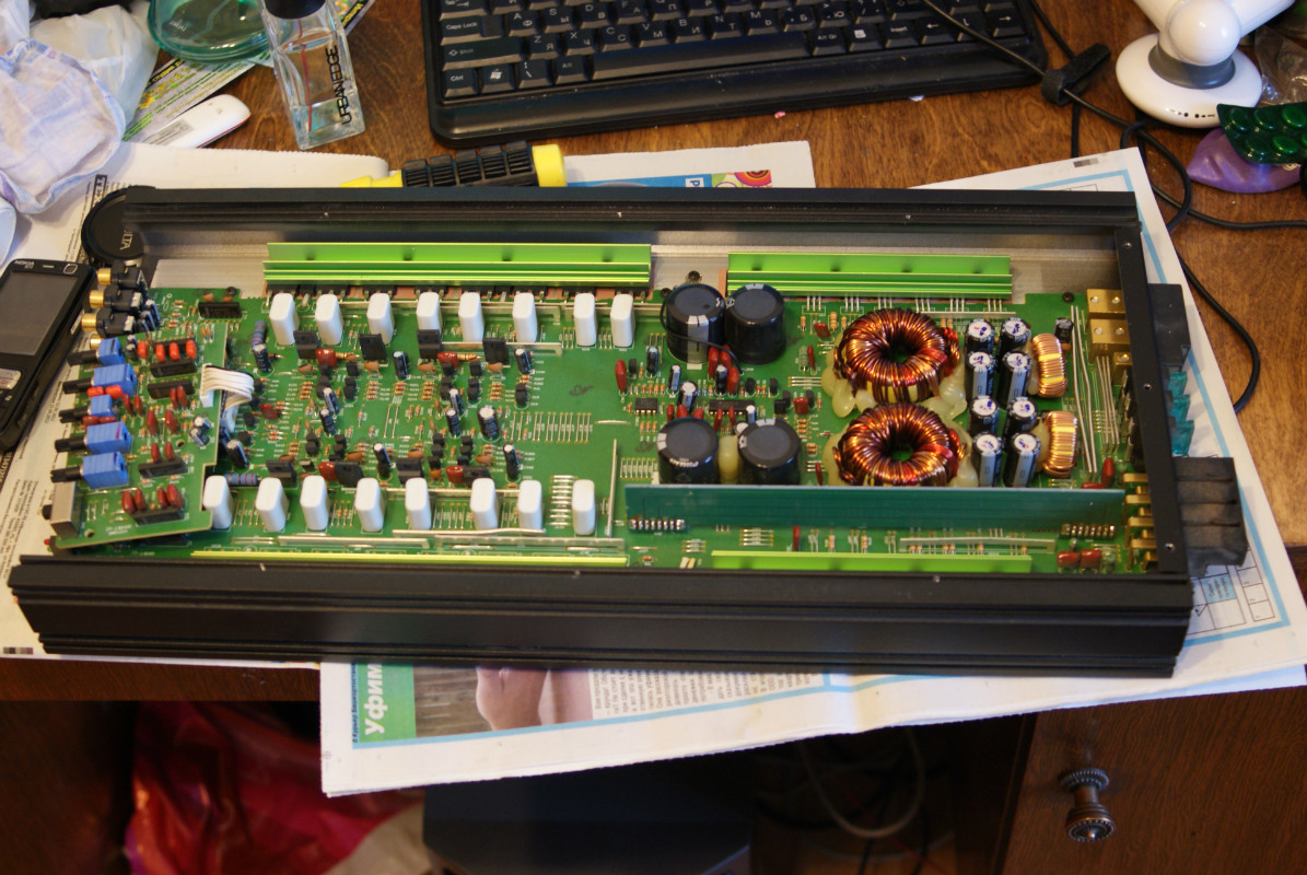

Dencat Опубликовано 8 сентября, 2016 Ссылка на пост Ссылка на тему Поделиться Опубликовано 8 сентября, 2016 Black Air сказал: Да да, я поплакал пока почитал это... :lol: Я за обьектив а не засирание той или иной конторы в целом так что увы вы промахнулись очередной раз. pa-150 разоаботан именно в корее Занимаешься ты именно хаиньем и тут плюсом обвинил в копировании нас (по дст - алибаба в помощь для поиска его полных копий). Занимаешься пиаром дст повсюду. Поплакал - а с инженерной точки зрения оспоришь хоть что то из пунктов? Силовые, акустические, межблочные кабели и аксессуары DAXX со скидкой для форумчан (обращаться в личку)! Ural Sound: ПРОСТО, НАДЕЖНО, МОЩНО! (обращаться в личку) Ссылка на комментарий
СС Опубликовано 8 сентября, 2016 Ссылка на пост Ссылка на тему Поделиться Опубликовано 8 сентября, 2016 Dencat,по пункту 1-2. ваш инженер по фото определил частоту питальника? если у второго уся она выше, то и заполнение бублика медью и уменьшение емкостей не сравнивается. :drinks: Ссылка на комментарий
orenspl Опубликовано 8 сентября, 2016 Ссылка на пост Ссылка на тему Поделиться Опубликовано 8 сентября, 2016 (изменено) Все что вспомнилось. Все собраны на аналогичной схеме. Схема не новая, но зарекомендованная. Sundown sax-100.4 fusion fp-1404 Ivolga SH-100.4 иволга sl-4fm100 Kicx Kap 47 Изменено 8 сентября, 2016 пользователем orenspl Team ORENSPL Ссылка на комментарий
Dencat Опубликовано 8 сентября, 2016 Ссылка на пост Ссылка на тему Поделиться Опубликовано 8 сентября, 2016 orenspl сказал: Все что вспомнилось. Все собраны на аналогичной схеме. Схема не новая, но зарекомендованная. Sundown sax-100.4 fusion fp-1404 Ivolga SH-100.4 иволга sl-4fm100 Kicx Kap 47 Вот как раз и - все эти модели как раз далеко не новые (что видно даже на последнем фото-2010й год)+некоторые уж очень похожи на дст. Силовые, акустические, межблочные кабели и аксессуары DAXX со скидкой для форумчан (обращаться в личку)! Ural Sound: ПРОСТО, НАДЕЖНО, МОЩНО! (обращаться в личку) Ссылка на комментарий
Dencat Опубликовано 8 сентября, 2016 Ссылка на пост Ссылка на тему Поделиться Опубликовано 8 сентября, 2016 СС сказал: Dencat,по пункту 1-2. ваш инженер по фото определил частоту питальника? если у второго уся она выше, то и заполнение бублика медью и уменьшение емкостей не сравнивается. Есть инфа о частоте? В пунктах написано "может" и что в живую не видел, только по фото:hi: Силовые, акустические, межблочные кабели и аксессуары DAXX со скидкой для форумчан (обращаться в личку)! Ural Sound: ПРОСТО, НАДЕЖНО, МОЩНО! (обращаться в личку) Ссылка на комментарий

King_Unique Опубликовано 8 сентября, 2016 Ссылка на пост Ссылка на тему Поделиться Опубликовано 8 сентября, 2016 В том-то и дело , что сравнить в лоб , оценить звучание , нет такой возможности.Поэтому и спрашиваю , мб кто-то уже сравнивал.Платы у них организованы по разным схемам , хотя там многое зависит и от качества комплектующих. Ссылка на комментарий
Dieselpower Опубликовано 8 сентября, 2016 Ссылка на пост Ссылка на тему Поделиться Опубликовано 8 сентября, 2016 \ сказал: Платы у них организованы по разным схемам ' date=' хотя там многое зависит и от качества комплектующих.[/quote'] Откуда такая информация о схемах? Что именно зависит от качества комплектующих? Какие комплектующие применяют в обсуждаемых усях? Ссылка на комментарий
King_Unique Опубликовано 9 сентября, 2016 Ссылка на пост Ссылка на тему Поделиться Опубликовано 9 сентября, 2016 1.Возможно схема плат и одинаковая , но организованы они по разному.Основываюсь я на визуальном сравнении - плата dst pa-150.4 по компоновке ближе к magnum MAM-4.400AB и swat MDX-42 , чем к уралу. P.S. я не инженер/радиотехник , поэтому могу ошибаться и быть не правым.Если что - поправьте:hi: 2.Про качество комплектующих и их влияние на звук есть интересная статья - https://carmus.ru/content/25 3.Какие комплектующие применяют в усях я не знаю , собственно по этому и поднял тему - понять в чем различия между ними и какому отдать предпочтение. Ссылка на комментарий
