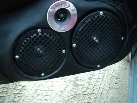

deeforce Опубликовано 9 октября, 2016 Ссылка на пост Ссылка на тему Поделиться Опубликовано 9 октября, 2016 чтобы получить максимальный эффект от использования динамиков конечно нужно делать требуемые объемы для мидов и середин, отделенные друг от друга А как быть с такими решениями? Тут по идее все 3 играют в один объем получается?? Ссылка на комментарий
Slava29ru Опубликовано 9 октября, 2016 Ссылка на пост Ссылка на тему Поделиться Опубликовано 9 октября, 2016 Тут по идее все 3 играют в один объем получается?? Ты же не видишь ,что внутри.+ у пищалок свой объём в корпусе. Ссылка на комментарий
deeforce Опубликовано 9 октября, 2016 Ссылка на пост Ссылка на тему Поделиться Опубликовано 9 октября, 2016 Ты же не видишь ,что внутри.+ у пищалок свой объём в корпусе. Ну допустим что там все в один объем:crazy: Динамики ведь будут друг другу мешать и получится каша. Верно? Вообще есть разница если, допустим, динамики будут размещены таким образом как на картинке(отмечено красным) И если сместить твиттер к миду и с/ч? (отмечено зеленым) При чем в обоих случаях все это будет играть в свои отдельные объемы. Ссылка на комментарий
Slava29ru Опубликовано 9 октября, 2016 Ссылка на пост Ссылка на тему Поделиться Опубликовано 9 октября, 2016 Динамики ведь будут друг другу мешать и получится каша. Верно? что-то типа того. И если сместить твиттер к миду и с/ч? Если пищалка не будет перекрываться ногой и у неё будет сделано направление вверх,то это нормально(это если для озвучки авто,а не улицы).И ещё одно - чем выше частота,тем она требовательней к направлению динамика. Если взять первое фото,то там элементарно можно отделить мид тоннелем в дверь и тогда сч останется в своём объёме,который создаёт накладка. Ссылка на комментарий
