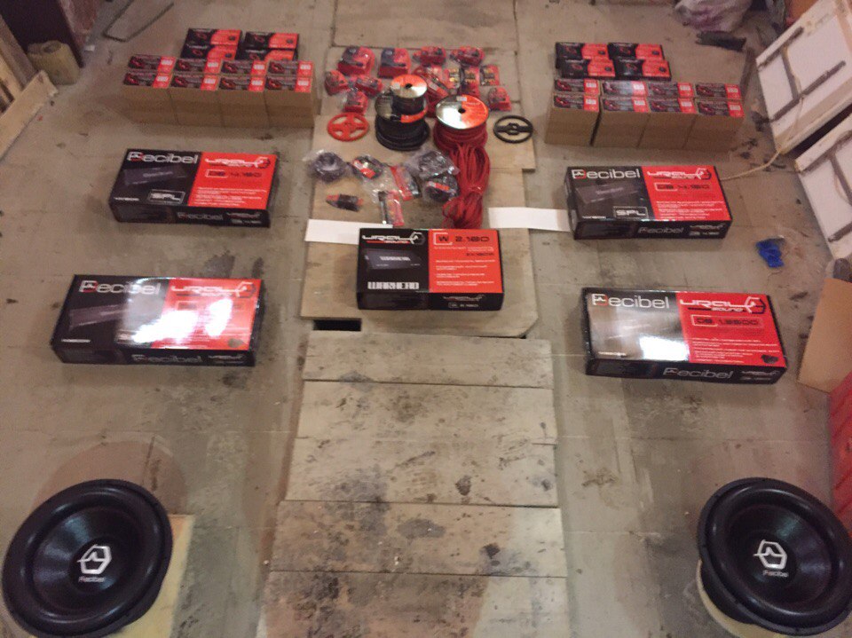

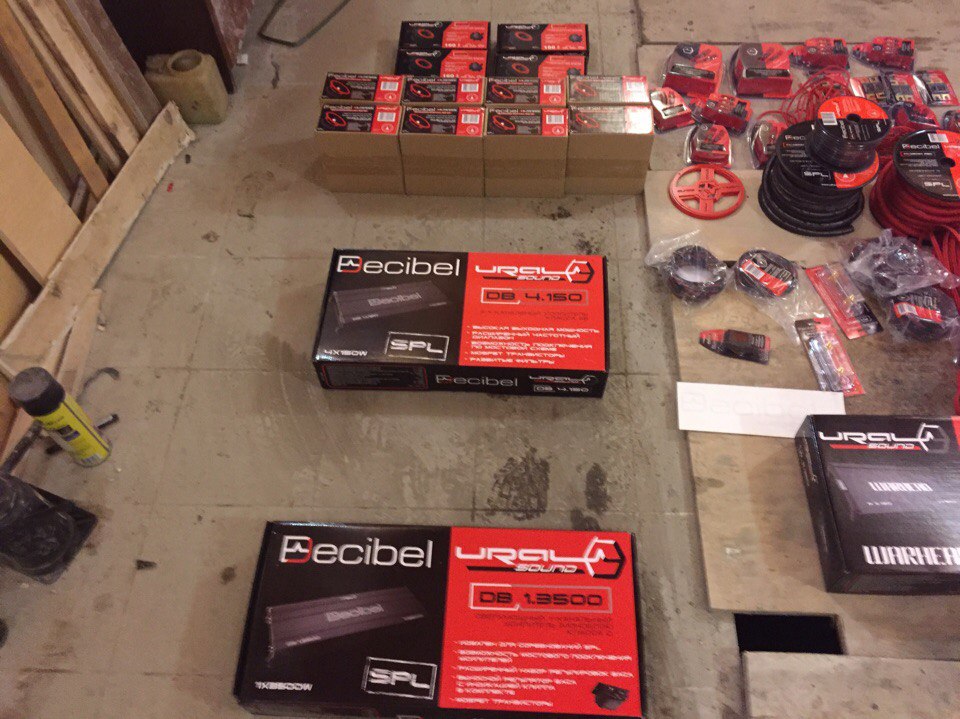

VaDiM_156 Опубликовано 15 ноября, 2016 Автор Ссылка на пост Ссылка на тему Поделиться Опубликовано 15 ноября, 2016 (изменено) Добрый вечер ! В новом сезоне будет собран громкий проект Mercedes ML320 официально Ural Sound Team !!!!! Машина будет собираться в определённый класс соревнований ( все с багажника) Состав системы : Фронт : 1.Урал AS-DB 165 B 8 пар 2.Урал AS-D 18 Armada 4 пары Усилители на фронт 1.Урал W2.180 на Рупора 2.Урал DB 4.150 2 шт на миды Сабовое звено : 1.Урал DECIBEL 15 2 шт Усилители на сабовое звено 1.Урал DB 1.3500 2 шт В процессе подготовки автомобиля буду выкладывать фотографии и посты как строится проект !!!! Изменено 16 ноября, 2016 пользователем VaDiM_156 Ural Sound Team Ссылка на комментарий
VaDiM_156 Опубликовано 28 ноября, 2016 Автор Ссылка на пост Ссылка на тему Поделиться Опубликовано 28 ноября, 2016 Вчера приехало железо, скоро начнем:good: Ural Sound Team Ссылка на комментарий
