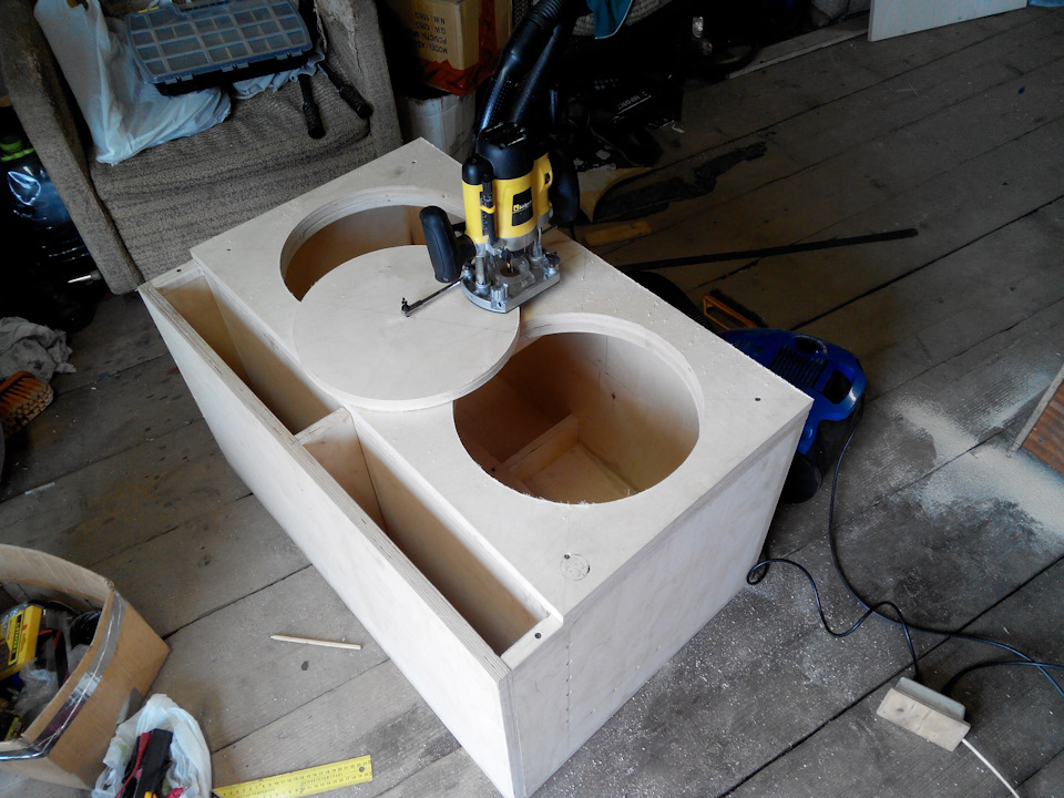

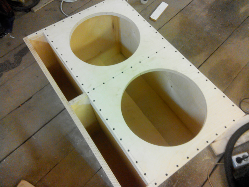

Доделал фронт. Руки дошли до переделки басового звена. Зачем? Потому что мой короб не проходит требованиям регламента многих автозвуковых соревнований)))

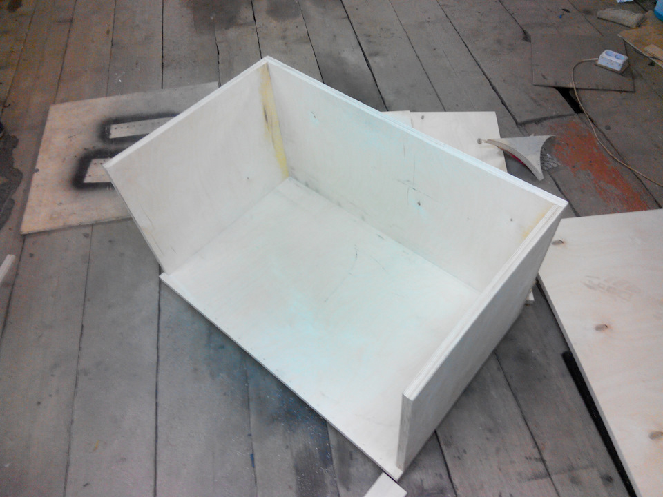

Нужен новый короб в багажник. И так обычный квадратный короб))

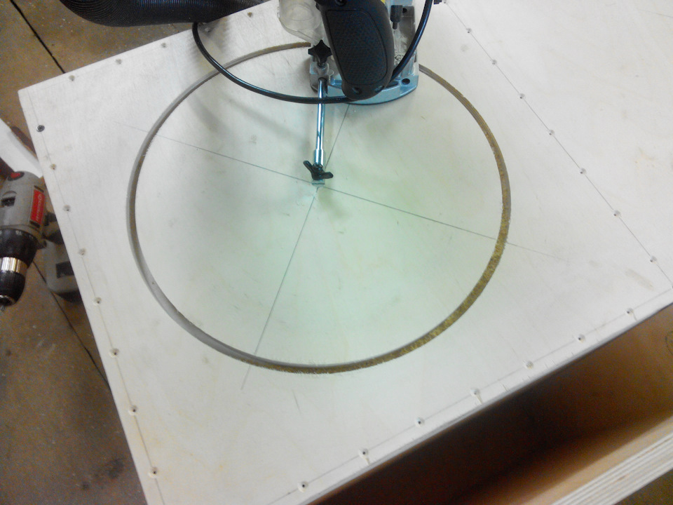

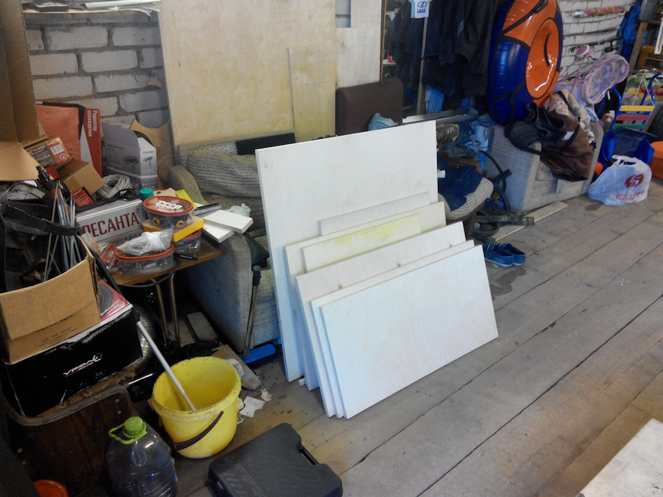

Материал фанера 21мм шлифованная. Саморезы много много…

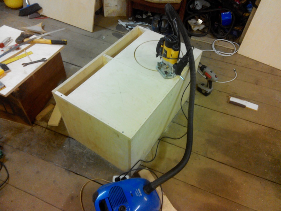

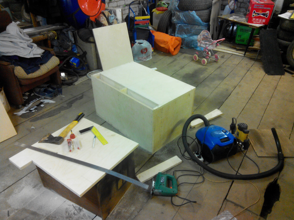

Фрезер, лобзик, шуруповерт и прочий инструмент…

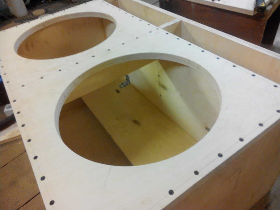

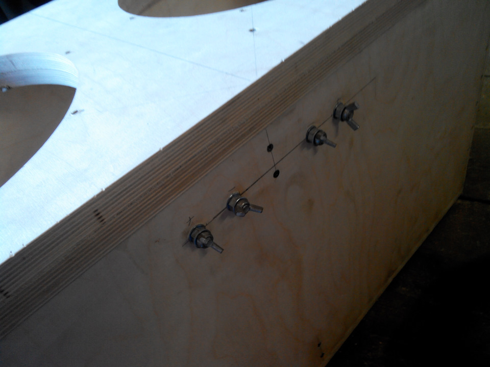

Решил сделать переднюю двойную стенку...
Пока что желаемого результата не получил. Работаю над результатом…
2*15 с фальш полом, не особо хорошо в этом багажнике, объема маловато, я бы рекомендовал перейти на 2*12, тогда возможностей будет больше.
В этом оформлении у тебя порт слишком сильно поджимается стеклом((( это особенность геометрии кузова.

Сейчас переделал порт в крыло.
В верх такой узкий порт плохо заработал...
Да объема маловато, но луди с меньшим работают и с 2*15 с багажника седана 154-155 имеют.
Мощу померить нечем. Рез был 148-149дб. Ну пока эксперементирую. Питания мало в общем нужен гена бодрый 200+ и АКБ АГМ хотя бы под капот. Надо бы к Вам заехать померить мощу. Да и так пообщаться)))
Да заезжай, я говорил что этот порт не заработает, с такой мощи таких резов не будет, забудь.
