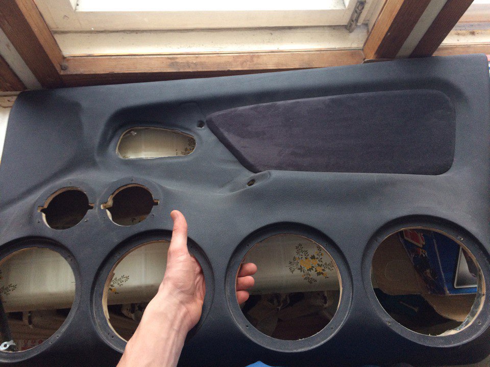

Всем привет. В общем сразу опишу компоновку всей системы.
Авто Ваз 21099 все кроме капота в вибре и шумке. Мафон Sony CDX-GT650UI, в будущем, конечно, поставлю что-нить поинтересней.
По питанию:
Гена впс 253а, плюс и минус кг50 на подкапотный аккум Stinger 1500, от подкапотного в багажник по 2 протяжки плюса и минуса по 50 квадратов (кг50) на плиту ампер на 150, вероятней будет нарада
Сабовое звено:
два 12-х патриота, усилок децибел 6000.
По фронту:
Обшивки будут те, что на фото.
По компоновке прикинул пока следующее:
ВЧ 2 пары рупоров Ural AS-BV20 BULAVA питать будет URAL W 4.135, по рупору на канал в 4ом
СЧ 4 пары Ural AS-DB165B питать будет URALDB4.150 по паре на канал в 2Ом
Что скажете по данному варианту!? Это будет первый фронт, практики такой нет, может что-то подскажете, что лучше изменить, поменять!?)
