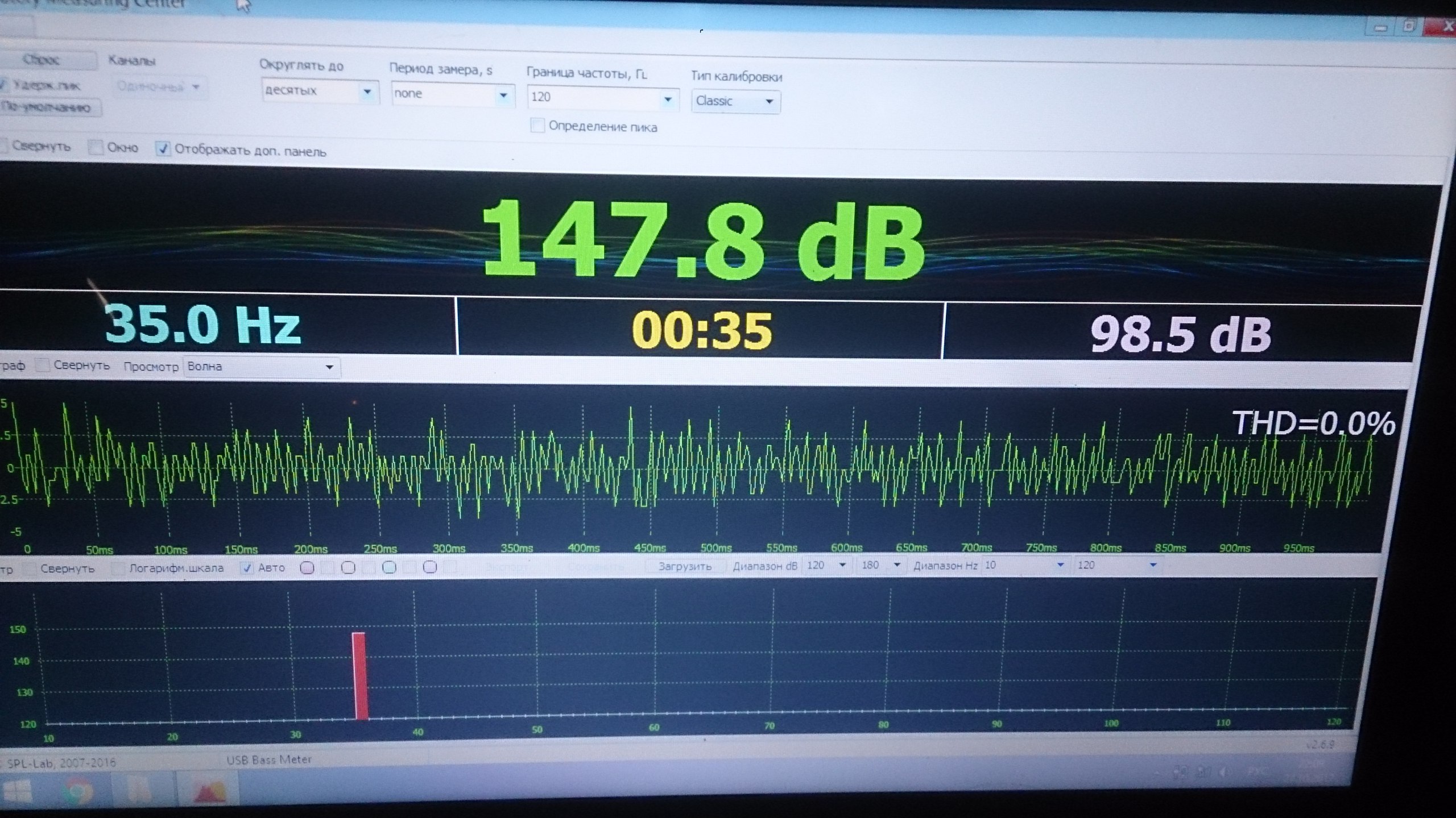

alexsandr36rus Опубликовано 27 февраля, 2017 Ссылка на тему Поделиться Опубликовано 27 февраля, 2017 (изменено) Авто хэтч, Citroen C4. Питание: Гена 120А, кислота под капотом, 1 протяжка КГ50 + и -. Короб около 145-150 чистого, труба 200 32см. Рез (147.4 на 35) с одной открытой, мощность 1700ват. На закрытой двери прогнал все частоты ___________________________ Забыл указать - подключение в 0,5ом, рост виден из таблицы. Немного смущает такой рост. Нормально ли это для этих сабов? Изменено 27 февраля, 2017 пользователем alexsandr36rus DD M3b+2xSQ HDC3.112=150,35@36 1k+1хSQ HDC3.112=148.0@51 Ссылка на комментарий

Тарас Кльован Опубликовано 27 февраля, 2017 Ссылка на пост Ссылка на тему Поделиться Опубликовано 27 февраля, 2017 (изменено) 144.2 дб с 498 Вт. У нас в 2016 ето был бы чуть не чемпионский рез с такой мощи!)) НА какой частоте вылазит пик кузова? Или с боевыми коробами не работали ? Изменено 27 февраля, 2017 пользователем Тарас Кльован Ссылка на комментарий
alexsandr36rus Опубликовано 27 февраля, 2017 Автор Ссылка на пост Ссылка на тему Поделиться Опубликовано 27 февраля, 2017 Тарас Кльован сказал: 144.2 дб с 498 Вт. У нас в 2016 ето был бы чуть не чемпионский рез с такой мощи!)) НА какой частоте вылазит пик кузова? Или с боевыми коробами не работали ? Работал, но мало. Боевой был на 51Гц. Но возможно нужно брать еще выше DD M3b+2xSQ HDC3.112=150,35@36 1k+1хSQ HDC3.112=148.0@51 Ссылка на комментарий
Тарас Кльован Опубликовано 27 февраля, 2017 Ссылка на пост Ссылка на тему Поделиться Опубликовано 27 февраля, 2017 alexsandr36rus сказал: Работал, но мало. Боевой был на 51Гц. Но возможно нужно брать еще выше и как с резами на частотах 50 + ? Ссылка на комментарий
alexsandr36rus Опубликовано 27 февраля, 2017 Автор Ссылка на пост Ссылка на тему Поделиться Опубликовано 27 февраля, 2017 Тарас Кльован сказал: и как с резами на частотах 50 + ? С DD3515 151.7 видел с 3800 ватт, с 1900 ватт 149.8. В этом же коробе DC 15" 4XL 150.5 с 1900 DD M3b+2xSQ HDC3.112=150,35@36 1k+1хSQ HDC3.112=148.0@51 Ссылка на комментарий
