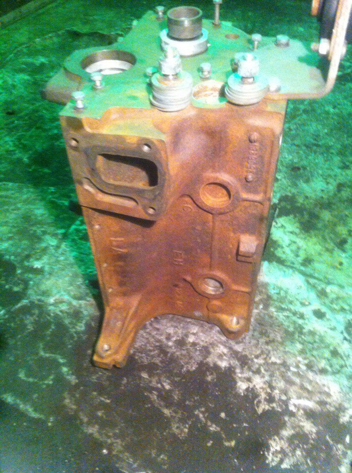

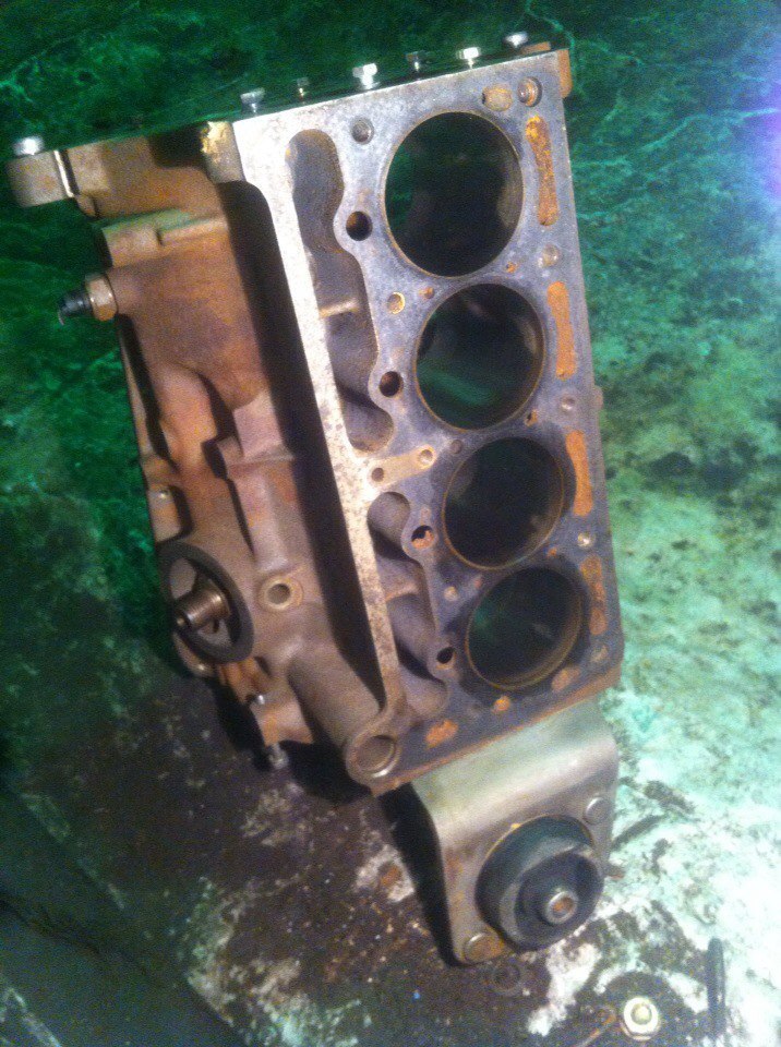

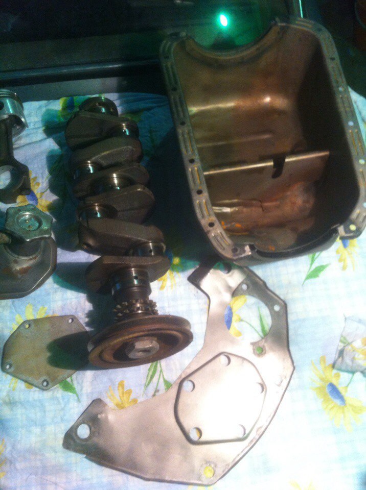

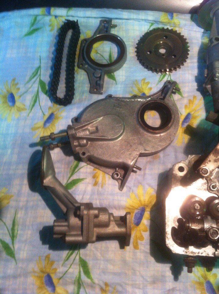

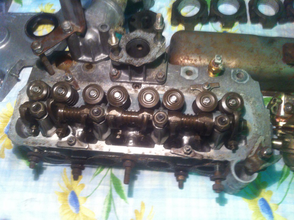

В мотор сами лезть не решились, редкий он довольно, да и не наш профиль это. Отдали двигатель друзьям в HPB Racing. Слава разобрал мотор, и сделал пару выводов:
Первое, мотор грелся примерно три миллиона раз. Второе, его разбирали и пытались чинить в двое большее количество раз чем он грелся:facepalm:
Перечислю некие моменты из разбора. Все! болты гбц были разные, прокладка под гбц состояла из 8 частей и тюбика герметика, ни одной прокладки не было, всё заменял герметик. Вкладыши были потресканные и при снятии просто рассыпались, около 1кг песка и накипи вытрясли из каналов охлаждения, и самодельный поршень на 4-м цилиндре:good:
Сей час двигло помыли на ультразвуковой мойке, заказали вкладыши, прокладку гбц и прочее.

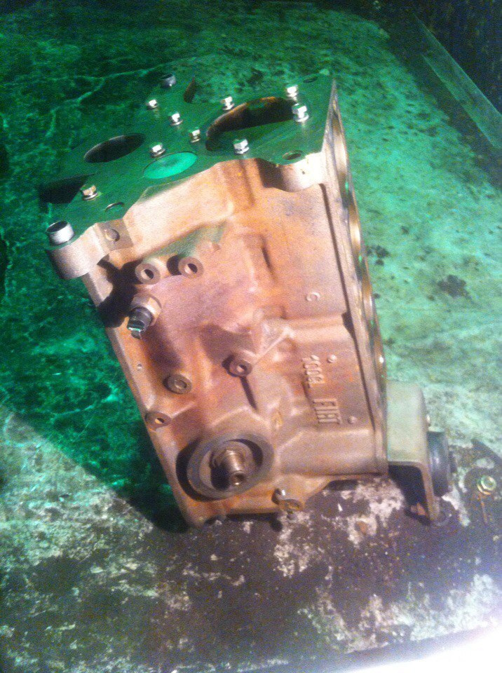

Сей час встали перед делемой покрасить крышку гбц, и прочую утварь или отдать в гальванику и сделать красивую блестящую хрень...

на гальванику некоторые детали,смотреться будет супер
Дело просто в том что на машине хрома нет, и боюсь будет выглядеть ляписто если под капотом он будет в хроме...
Термо краской красишь и все
Насчет гальваники, мне кажется это излишне оптимистичные мысли )) Все металлически детали поедены коррозией, это раз. После того же пескоструя или другой очистки вскроется поверхность в раковинах, это два. Доводить поверхность до идеального состояния, а именно такая нужна для гальваники, будет наверное стоить дороже самой панды, это три ))
