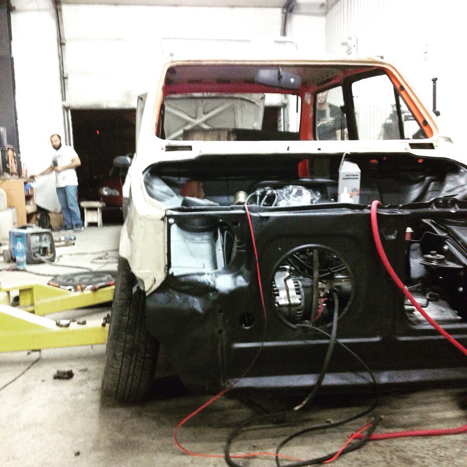

Миша Спартаков Опубликовано 17 августа, 2017 Автор Ссылка на пост Ссылка на тему Поделиться Опубликовано 17 августа, 2017 Моторный отсек готов почти на 100% Убрана вся штатная проводка, габариты, стоп сигналы и поворотники выведены напрямую в разетку для жёсткой сцепки. Из проводки только вентилятор и два реле на стартер. Всё отчищено, покрашено и вымыто. Разместили два хавкера 300 и 400. Думаю питания в 500 класс для начала хватит. Ссылка на комментарий
Shpion Опубликовано 18 августа, 2017 Ссылка на пост Ссылка на тему Поделиться Опубликовано 18 августа, 2017 (изменено) Убрана вся штатная проводка' date=' габариты, стоп сигналы и поворотники выведены напрямую в разетку для жёсткой сцепки.[/quote'] Проводку вытащили зря. Могут возникнуть проблеммы в судействе. Автомобиль должен быть полностью функциональным. Особенно передний дворник, механические стеклоподъёмники ВМЕСТЕ С КРУТИЛКАМИ, печка, козырьки, внутреннее зеркало заднего вида, плафончик освешения итд. Изменено 18 августа, 2017 пользователем Shpion -Дядя, Вы SPLщик? -Громче, я плохо вижу! Ссылка на комментарий
Shpion Опубликовано 18 августа, 2017 Ссылка на пост Ссылка на тему Поделиться Опубликовано 18 августа, 2017 (изменено) И ещё. Та дырка которая вырезана справа в панеле, так быть по моему не должно. Раньше в правилах говорилось, что каждый провод идёт через отдельную дырочку. Может что то поменялось, вы уточните. А это могут расценить как удаление элементов кузова:scratch_one-s_head: Изменено 18 августа, 2017 пользователем Shpion -Дядя, Вы SPLщик? -Громче, я плохо вижу! Ссылка на комментарий
Руслан86 Опубликовано 18 августа, 2017 Ссылка на пост Ссылка на тему Поделиться Опубликовано 18 августа, 2017 И ещё. Та дырка которая вырезана справа в панеле, так быть по моему не должно. Раньше в правилах говорилось, что каждый провод идёт через отдельную дырочку. Может что то поменялось, вы уточните. А это могут расценить как удаление элементов кузова:scratch_one-s_head:Так там и есть одна дырка и один провод)))))) Отправлено с моего SM-A310F через Tapatalk Квазар + BW 318 Neo Sport Edition Full Carbon = 160+ Ссылка на комментарий
Nastradamus Опубликовано 19 августа, 2017 Ссылка на пост Ссылка на тему Поделиться Опубликовано 19 августа, 2017 Ну ладно печка, тут хоть логически к спл можно притянуть - большое, сквозное отверстие в салон. А передний дворник-то чем не угодил. Тем более его функциональность. Титанат от БасКлуба Упакуйся по полной - ЗАКАЗАТЬ Ссылка на комментарий
