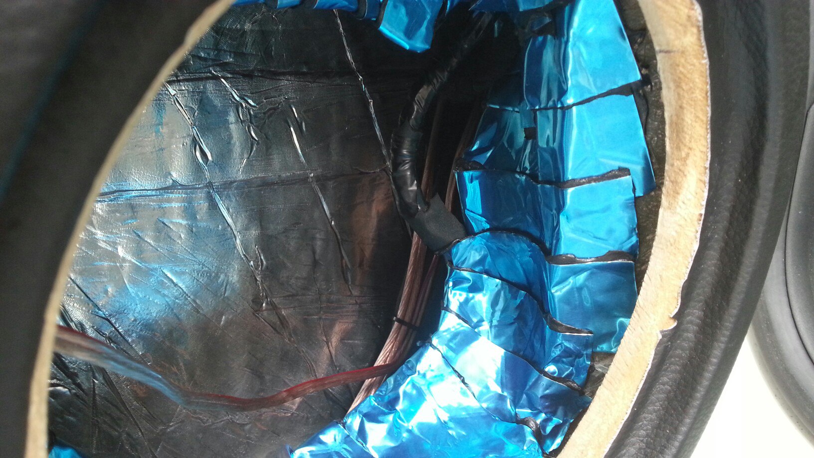

Вадим Кочетов Опубликовано 25 марта, 2017 Автор Ссылка на пост Ссылка на тему Поделиться Опубликовано 25 марта, 2017 Sanchesoldscool сказал: Я бы вам замерил показания динамика в зя и в двери . Пустил бы шум и графики можно было сравнить. Подъем будет почти на всех частотах. И естественно нижний диапазон будет мясистее. Высчитал примерный чистый объём для мидбаса в обшивке , получается около 3 литров, не маловато будет? И резонансная частота поднимется не слабо . Но в этом случае есть возможность сделать герметичный объём, либо оставить на обьем двери? Ссылка на комментарий
Вадим Кочетов Опубликовано 25 марта, 2017 Автор Ссылка на пост Ссылка на тему Поделиться Опубликовано 25 марта, 2017 Хотя если не герметизировать место, выделенное красной стрелкой , получится набрать ещё пару литров, но будет ли оно работать правильно ? Ссылка на комментарий
Sveta Panfilovna Опубликовано 25 марта, 2017 Ссылка на пост Ссылка на тему Поделиться Опубликовано 25 марта, 2017 Вадим Кочетов сказал: Хотя если не герметизировать место, выделенное красной стрелкой , получится набрать ещё пару литров, но будет ли оно работать правильно ? привет , ты выиграешь в объёме , если увеличишь пространство до СЧ , общий объём Мид и ВЧ. Не понимаю как ты вычислил 3 литра? водой заливал? :) Ссылка на комментарий
Вадим Кочетов Опубликовано 25 марта, 2017 Автор Ссылка на пост Ссылка на тему Поделиться Опубликовано 25 марта, 2017 Sveta Panfilovna сказал: привет , ты выиграешь в объёме , если увеличишь пространство до СЧ , общий объём Мид и ВЧ. Не понимаю как ты вычислил 3 литра? водой заливал? :) Привет) сч и вч в одном объёме сейчас , вылеплено из карпета и пропитано полиэфиркой, придётся все вырезать, и переделывать, что очень не хочется , к тому же для сч останется очень мало объема. Получилось около 4,4 литров , по формуле объема цилиндра) не совсем точно, но приближенно , и 1,5 литра занимает сам мид. Ссылка на комментарий
Sveta Panfilovna Опубликовано 25 марта, 2017 Ссылка на пост Ссылка на тему Поделиться Опубликовано 25 марта, 2017 я у себя так сделал , но 50 литров для Alphard DB W80 многовато вышло , саб вышел, а не мид. Ссылка на комментарий
