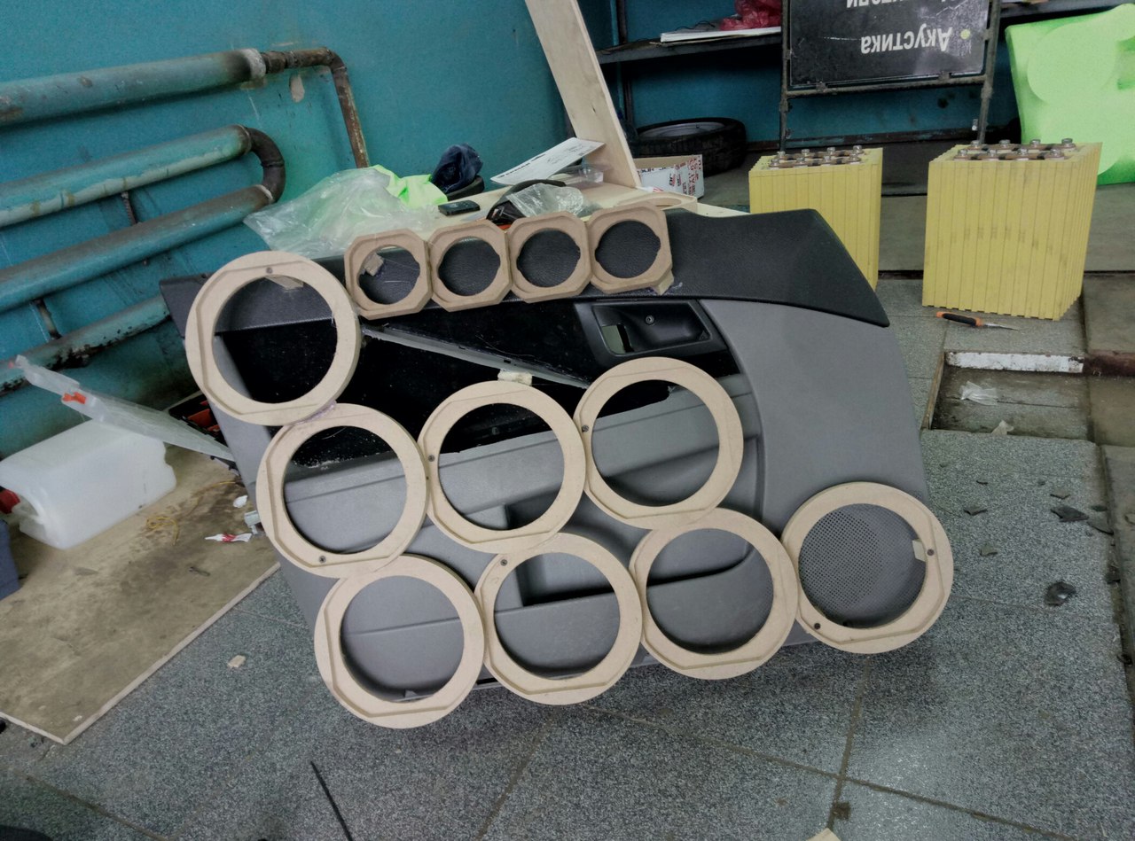

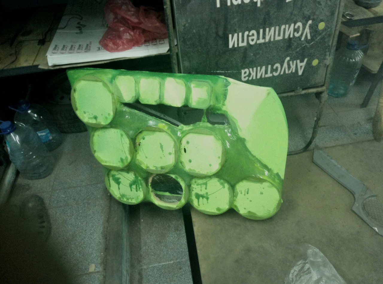

Let's Stel Опубликовано 14 апреля, 2017 Автор Ссылка на пост Ссылка на тему Поделиться Опубликовано 14 апреля, 2017 Пока пилим клетку, между делом выставили кольца на обшивках :) Ручка открывания двери и блок стеклоподьемников остаются почти на свои местах Для быстрой связи ВК: vk.com/stel1 Ссылка на комментарий

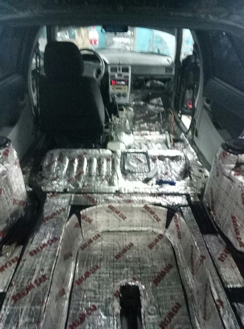

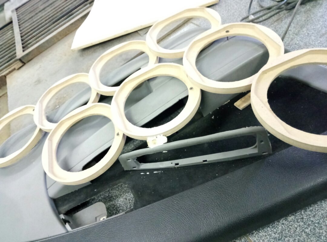

Let's Stel Опубликовано 18 апреля, 2017 Автор Ссылка на пост Ссылка на тему Поделиться Опубликовано 18 апреля, 2017 Процесс медленно, но верно движется, шумим машину Почти доварили пол Ну и выставили кольца, обтянули лайкрой ну и нанесли первый слой Для быстрой связи ВК: vk.com/stel1 Ссылка на комментарий

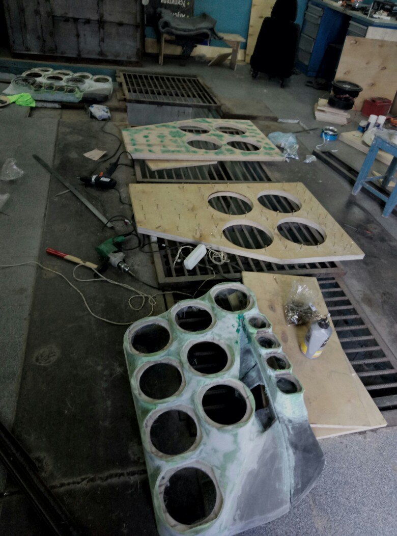

Let's Stel Опубликовано 15 июля, 2017 Автор Ссылка на пост Ссылка на тему Поделиться Опубликовано 15 июля, 2017 Закончив работы по сварке, приняли зашивать каркас 18мм фанерой, ушло около 6 листов с лицевыми стенками. Места прилегания фанеры к профилю как положено промазывали герметиком, фанеру крепили на желтые усиленные саморезы 5*40 Так же в работе обшивки Для быстрой связи ВК: vk.com/stel1 Ссылка на комментарий

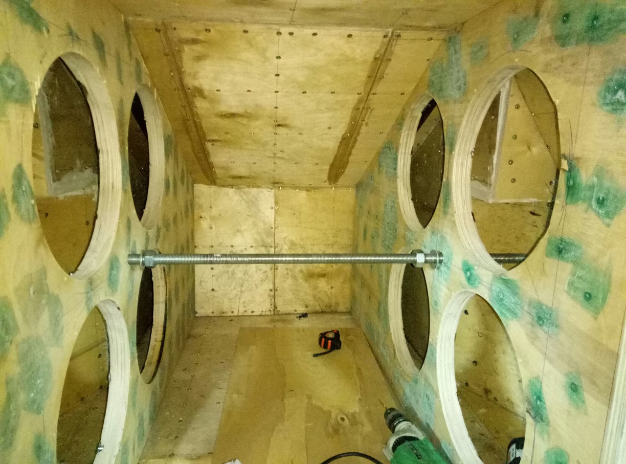

Let's Stel Опубликовано 15 июля, 2017 Автор Ссылка на пост Ссылка на тему Поделиться Опубликовано 15 июля, 2017 Зашив каркас, принялись устанавливать лицевые стенки, ну и соответсвенно стянув шпилькой.. впринципе спустя время видно, что стенки стоят на месте, одной шпильки вроде как хватает. Лицевые стенки крепили к зашитой фанере через уголки 40*40*4мм, держутся вроде крепко:scratch_one-s_head: Тем временем просверлили отверстия под болты для сабов под болт м6 и врезные гайки, данный крепеж мне не особо понравился... лучше бы использовал саморезы под шестигранник Для быстрой связи ВК: vk.com/stel1 Ссылка на комментарий

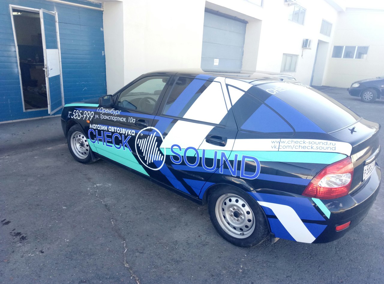

Let's Stel Опубликовано 15 июля, 2017 Автор Ссылка на пост Ссылка на тему Поделиться Опубликовано 15 июля, 2017 Так как на машине езжу каждый день, было принято решение обтянуть ее пленкой, ну и в целях рекламы магазина конечно же))) вот что получилось Для быстрой связи ВК: vk.com/stel1 Ссылка на комментарий

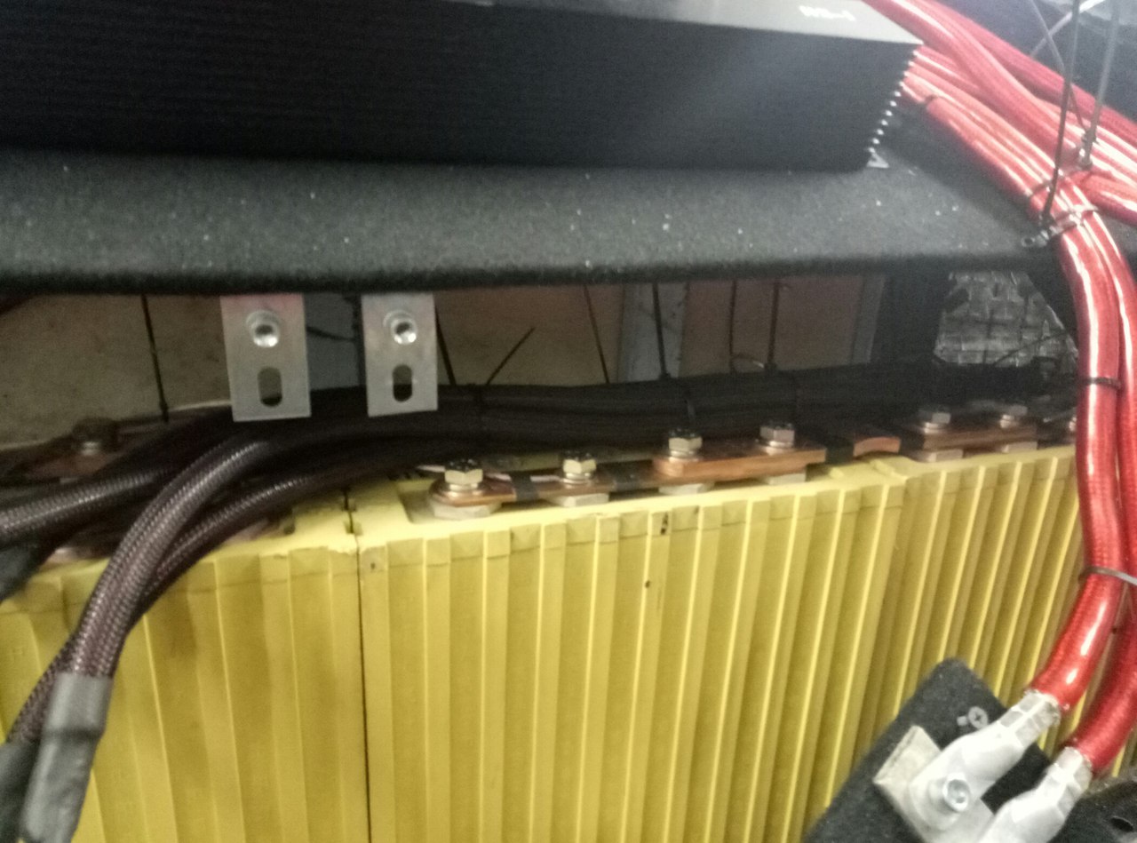

Let's Stel Опубликовано 16 июля, 2017 Автор Ссылка на пост Ссылка на тему Поделиться Опубликовано 16 июля, 2017 (изменено) Продолжим дальше.. Установили литий, сделали фальш панель в багажник, закрывающие клетки, ну и поставили 6 амперные балансиры на литий, вещь очень полезная, когда нету открытого доступа к секциям Изменено 16 июля, 2017 пользователем Let's Stel Для быстрой связи ВК: vk.com/stel1 Ссылка на комментарий
