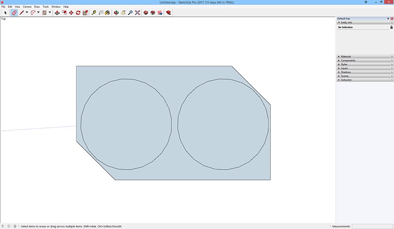

bySPL(Жека) Опубликовано 6 июля, 2017 Автор Ссылка на пост Ссылка на тему Поделиться Опубликовано 6 июля, 2017 Ну как один из вариантов, но пока склоняюсь к такому поворотному решению Но и тут подстерегает неприятный момент, глубина багажника 86см всего, набрать объем на самом деле будет целой проблемой Ссылка на комментарий

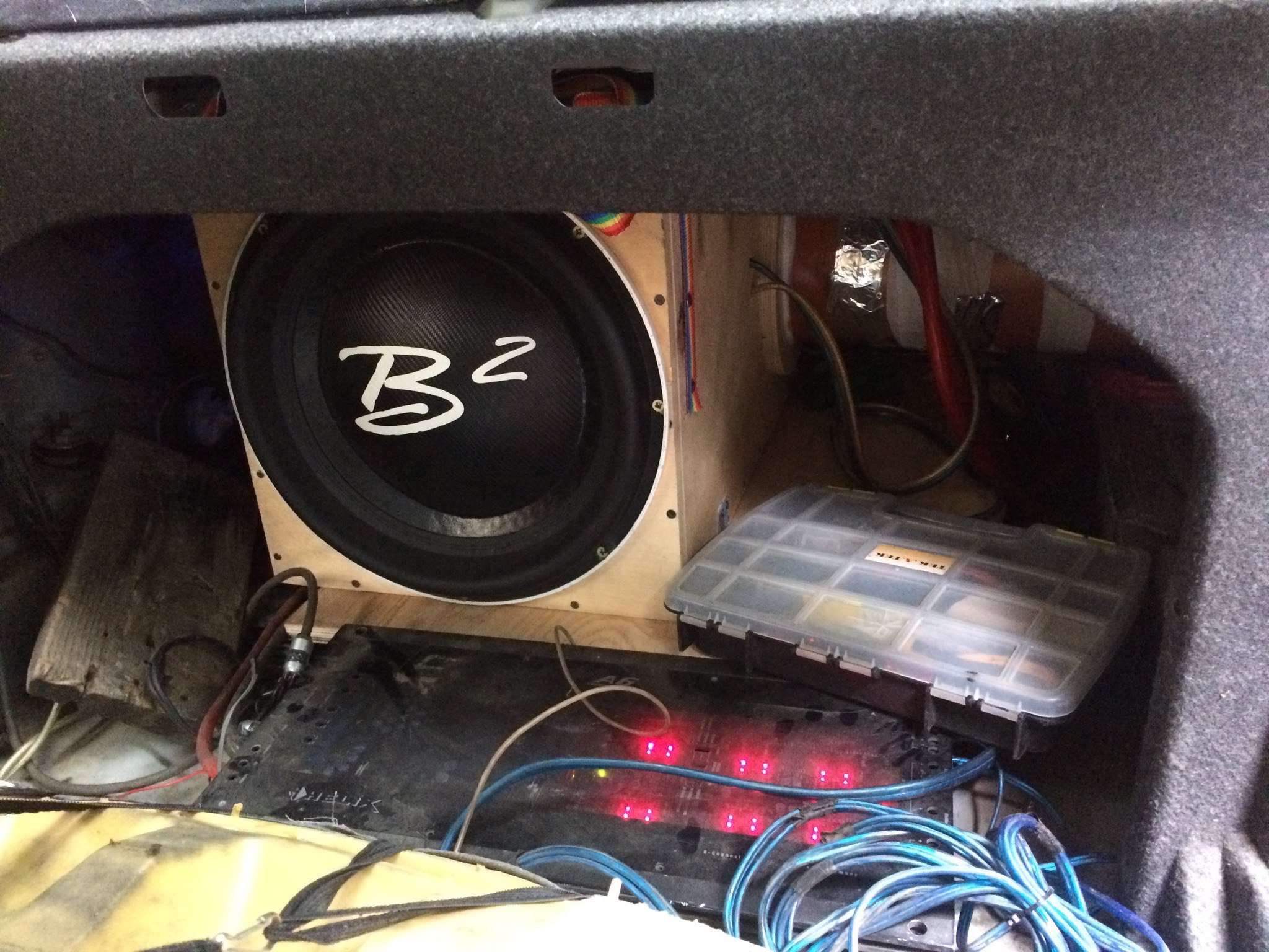

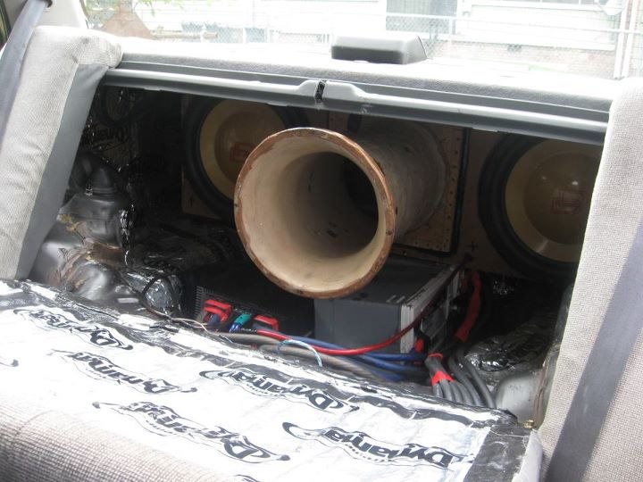

bySPL(Жека) Опубликовано 6 июля, 2017 Автор Ссылка на пост Ссылка на тему Поделиться Опубликовано 6 июля, 2017 (изменено) Попилю посмотрю, чем больше пилишь тем дальше-ближе понимание[emoji1] Я скромный, мне 155 хватит[emoji51] Есть вариант, что в стену в следующем сезоне уйду, если все сложится нормально. Мачете - 153.1, Тери, ящик в хонде с глиняной трубой Отправлено с моего iPhone используя Tapatalk Изменено 6 июля, 2017 пользователем insauce Ссылка на комментарий

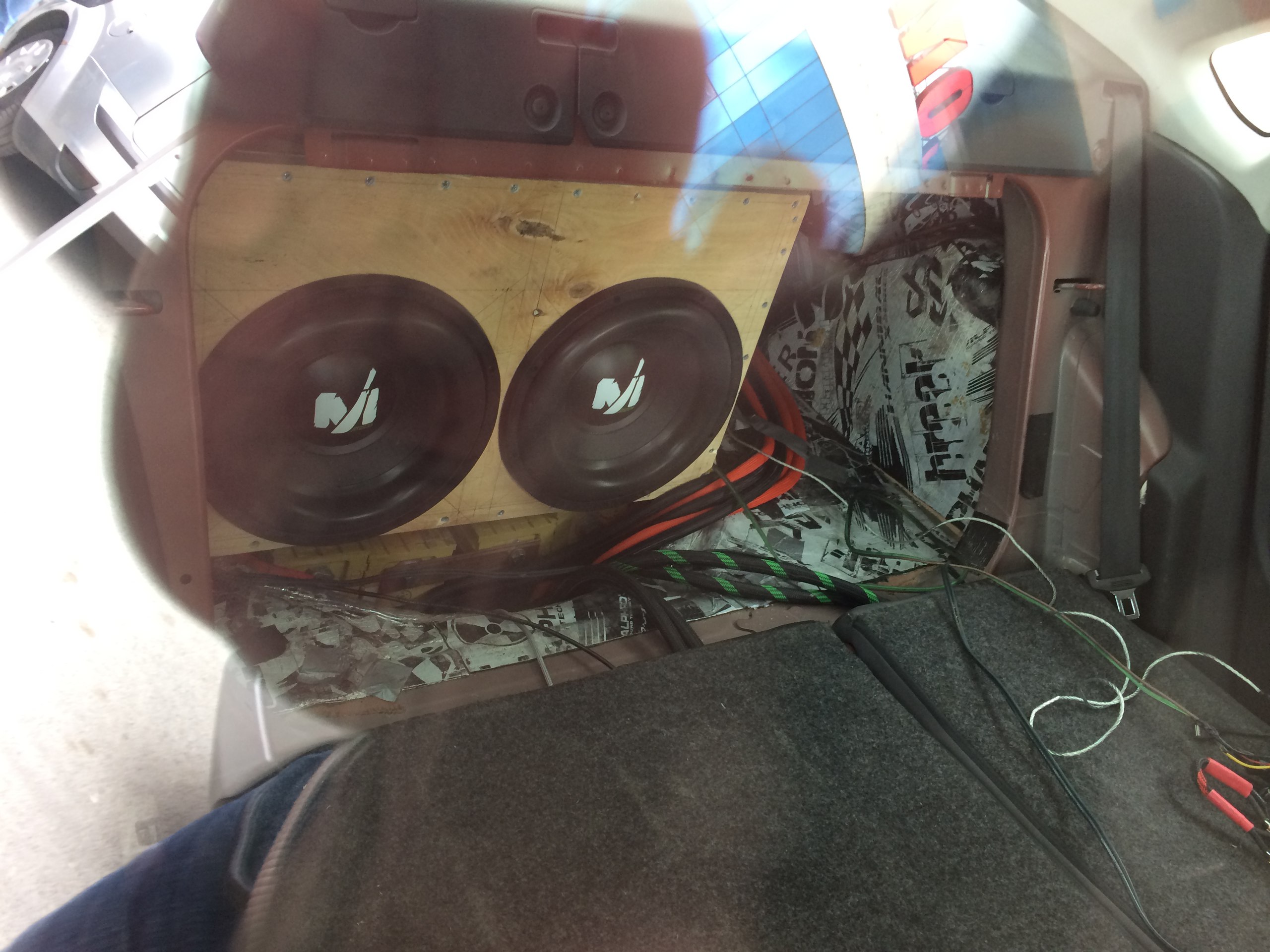

bySPL(Жека) Опубликовано 7 июля, 2017 Автор Ссылка на пост Ссылка на тему Поделиться Опубликовано 7 июля, 2017 Опять двадцать пять. Вот фото, не чего лишнего не вырезано, бардак правда Читерить не собираюсь, поэтому спокойно говорю что делается с машиной, более того, я уверен на 100%, если бы не добавил эту машину на форум, не писал о процессе построения, приехал на соревнования то вопросов бы вообще не возникло. На оборот, открыто пишу, что бы люди черпали для себя возможно важную информацию, да же тот момент, что это двоякая ситуация, уже хорошо, а то всё запилы да запилы, и мне даже самому очень интересно, что будет, почему нет? Всё стоит всё родное, начинаются какие то палки в колёса Ссылка на комментарий
