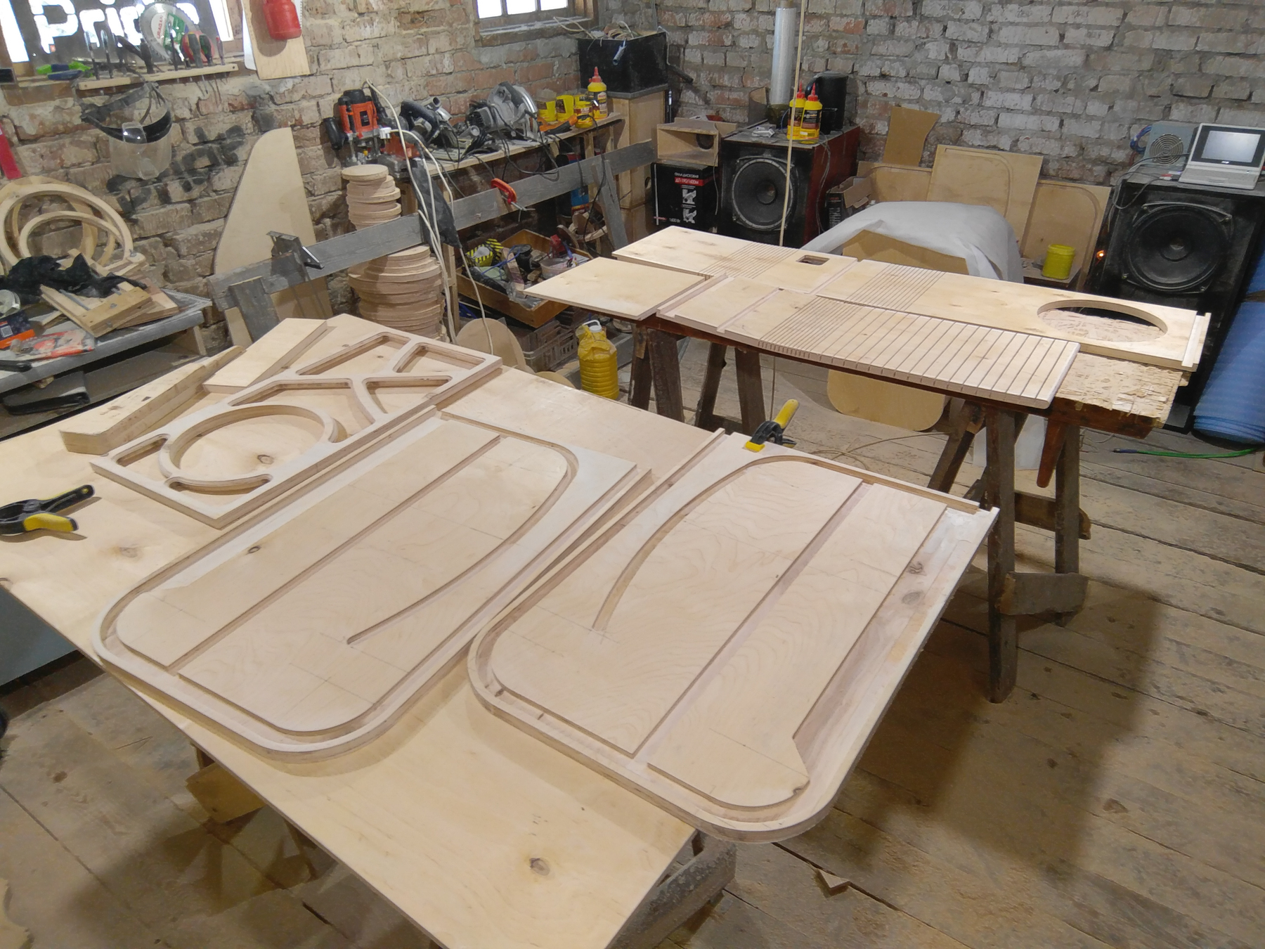

basselite Опубликовано 12 июня, 2017 Ссылка на тему Поделиться Опубликовано 12 июня, 2017 (изменено) Экспо под Pride S12v3 72 литра/ 33 Гц Материал 20 мм Отступ от края до паза - 10 мм Глубина паза - 10 мм Высота внутренний стенок - 355 мм Высота между основаниями - 335 мм Изменено 14 июня, 2017 пользователем ivan_666_5230 Увеличен размер картинок Ссылка на комментарий
leha Опубликовано 15 июня, 2017 Ссылка на пост Ссылка на тему Поделиться Опубликовано 15 июня, 2017 Полку по возможности выложи с резом Ссылка на комментарий
Aлександр0763 Опубликовано 19 января, 2018 Ссылка на пост Ссылка на тему Поделиться Опубликовано 19 января, 2018 leha сказал: Полку по возможности выложи с резом ну как коробас валит? где обещанная полка ирез? Ссылка на комментарий
Женёк Бурлаков Опубликовано 2 июня, 2018 Ссылка на пост Ссылка на тему Поделиться Опубликовано 2 июня, 2018 Под ST12 на сколько литров короб делать? Ссылка на комментарий
