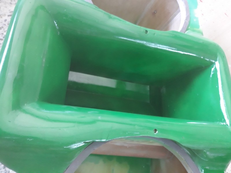

lesorub23rus Опубликовано 24 сентября, 2017 Автор Ссылка на пост Ссылка на тему Поделиться Опубликовано 24 сентября, 2017 (изменено) Вот и прошли финалы соревнований. В ходе подготовки к ним были проделаны следующие мероприятия: Проклейка пола в 3 слоя 2 мм ригидом, дала минус 0,1дб - отдирать не стал Наконец-то полностью дошумил и поставил новую крышку багажника. Забил ее шумкой полностью, куда залез чтобы ее не ломало. Новая крышка дала +0,8Дб. Как и ожидалось постоянные потери давления были связаны с ней. Был сделан новый короб, с расположением динамиками и портом вверх. Порт щелевой, с раскрывами. Короб немного эффективнее прежнего, но лоб в лоб не сравнивал, так как смена короба было до замены крышки багажника, а тогда рез сильно плавал. Короб сделал новой конфигурации, чтоб разместить 2 усилителя под ним, а 2 перед ним. Это позволило оставить тот же литраж, но понизить его по высоте на 7см. Соответственно теперь порт возвышается над коробом на эти 7см, это позволило сделать больше пространства для выхода воздуха, я так понял - это очень влияет Изменено 24 сентября, 2017 пользователем lesorub23rus Ссылка на комментарий

alexsandr36rus Опубликовано 25 сентября, 2017 Ссылка на пост Ссылка на тему Поделиться Опубликовано 25 сентября, 2017 За подробные фото порта отдельное спасибо! DD M3b+2xSQ HDC3.112=150,35@36 1k+1хSQ HDC3.112=148.0@51 Ссылка на комментарий
