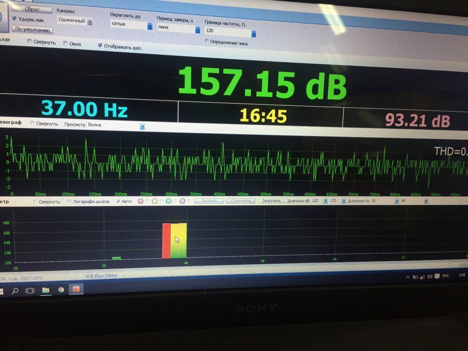

39zvukov Posted June 20, 2017 Copy Topic Link Share Posted June 20, 2017 VW Polo mk2 2x Edge EDP152SPL 1x AE-12000.1D Оформление Бандпасс 6-го порядка Link to comment
orenspl Posted June 20, 2017 Copy Post Link Copy Topic Link Share Posted June 20, 2017 (edited) Оформление до средних стоек? Отправлено с моего SM-G930F через Tapatalk Edited June 20, 2017 by orenspl Team ORENSPL Link to comment
39zvukov Posted June 20, 2017 Author Copy Post Link Copy Topic Link Share Posted June 20, 2017 бп6 в стене до средней стойки (стойка B), водительская дверь открыта Link to comment

Edik 43 Posted June 20, 2017 Copy Post Link Copy Topic Link Share Posted June 20, 2017 Внизу как понимаю, малая камера, а вверху большая, и из большой основной порт? Link to comment
Edik 43 Posted June 20, 2017 Copy Post Link Copy Topic Link Share Posted June 20, 2017 Питание какое? У усила такой потенциал, а по цифрам всего половина, тем более импеданс хорош 1.5. Link to comment
39zvukov Posted June 20, 2017 Author Copy Post Link Copy Topic Link Share Posted June 20, 2017 Внизу как понимаю, малая камера, а вверху большая, и из большой основной порт? да. из верхней камеры порт в салон Питание какое? У усила такой потенциал, а по цифрам всего половина, тем более импеданс хорош 1.5. питание - лития две секции по 240ах, и два хавкера желтых каких то. гена впс 250а, но стреляли на заглушенную Link to comment
Edik 43 Posted June 20, 2017 Copy Post Link Copy Topic Link Share Posted June 20, 2017 Поднимайте питание на 2 вольта, ещё интересней будет. Link to comment

Edik 43 Posted June 21, 2017 Copy Post Link Copy Topic Link Share Posted June 21, 2017 Порт между камерами сколько? Link to comment
39zvukov Posted June 21, 2017 Author Copy Post Link Copy Topic Link Share Posted June 21, 2017 труба 250, длиной вроде 44см Link to comment
Edik 43 Posted June 21, 2017 Copy Post Link Copy Topic Link Share Posted June 21, 2017 труба 250, длиной вроде 44см Порт скорее всего надо увеличить, 250 на две 15 мало. Link to comment
