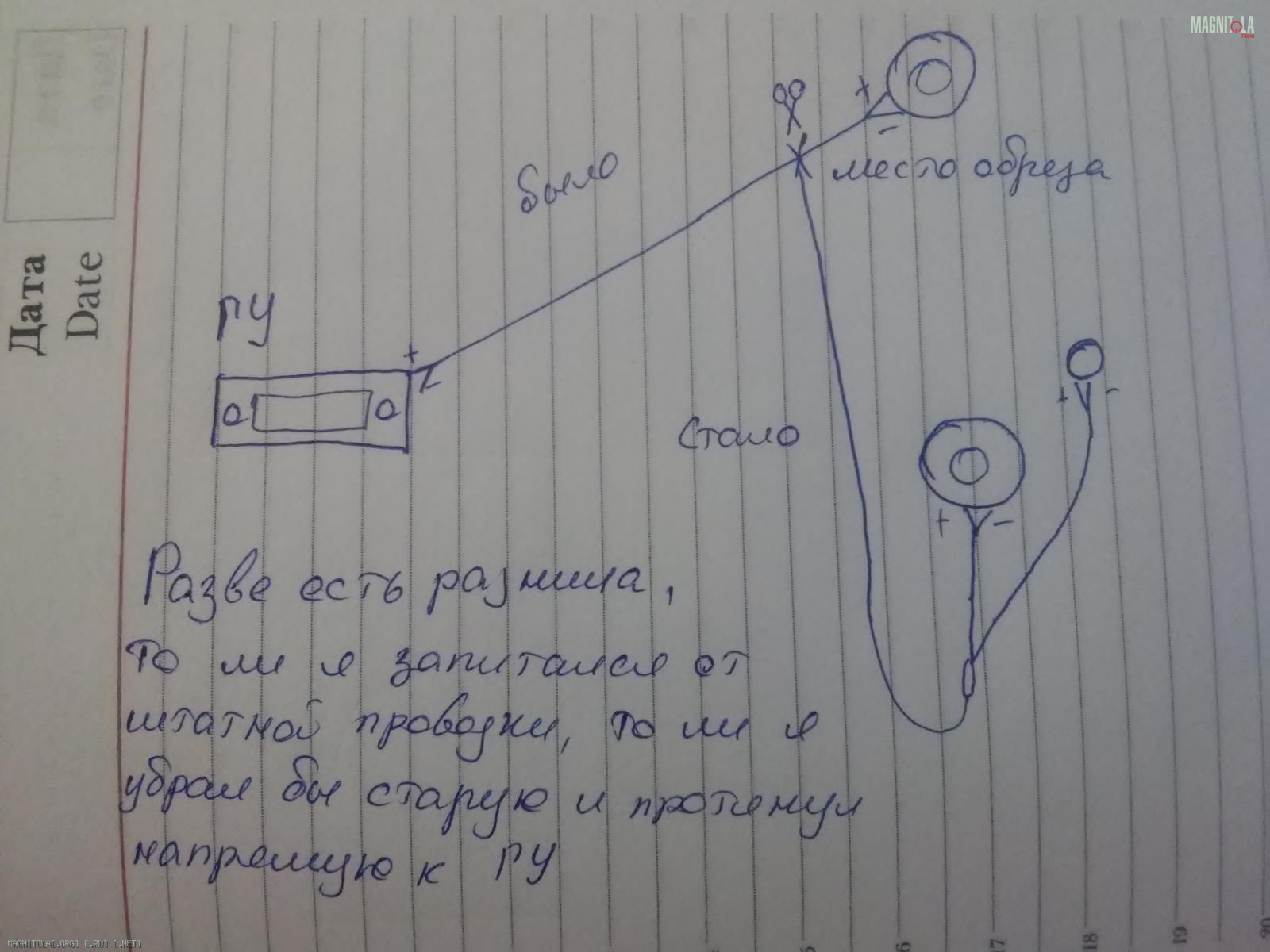

kuvai Опубликовано 13 июля, 2017 Автор Ссылка на пост Ссылка на тему Поделиться Опубликовано 13 июля, 2017 вот так схематично я попытался изобразить схему подключения Ссылка на комментарий

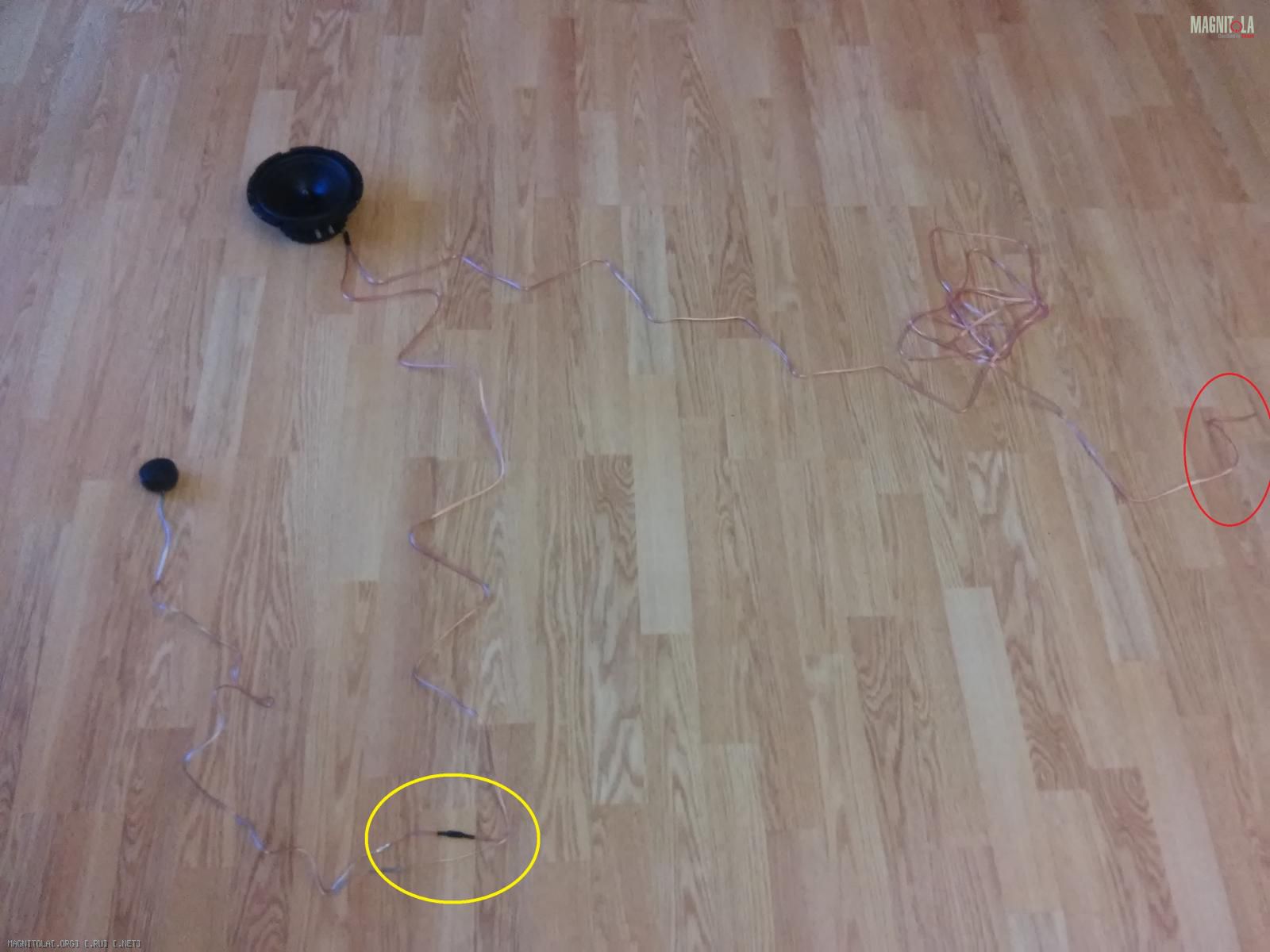

kuvai Опубликовано 13 июля, 2017 Автор Ссылка на пост Ссылка на тему Поделиться Опубликовано 13 июля, 2017 вот так более наглядно выглядит то как я подключился, динамики подключены родной проводкой вч и сч соединяются в месте подключения к сч. Желтым кругом выделил что на проводе возле вч какая то черная фиговина, быть может это фильтр вч. А те концы что под красным кругом я запитал к проводам от старого динамика Ссылка на комментарий
kuvai Опубликовано 13 июля, 2017 Автор Ссылка на пост Ссылка на тему Поделиться Опубликовано 13 июля, 2017 быть может это глупо, но все же спрошу. Мне тут один товарищ сказал что мол второй динамик установи и должно быть все норм. Я же пока только в правую дверь установил ураловский дин с вч, в левою все времени нет. Сам не вижу связи, но все же спрашиваю... точнее уточняю, может такое быть или нет? Ссылка на комментарий

Женя Егоров Опубликовано 13 июля, 2017 Ссылка на пост Ссылка на тему Поделиться Опубликовано 13 июля, 2017 (изменено) Дружок посмотри может с зади проволочки от овалов от штатной магнитолки болтаются и коротят об твой уселок либо об какую либо железяку. Вообшем родные провода на динамики. Ты же другие кинул от усилителя верно на все динамики. Смотри вообшем короткое по проводам которые шли к колонкам раньше от магнитолки они могут меж собой плюс с минусом тереться и будут проблемы с музыкой. И перед глянь то что переделал Отправлено с моего ONEPLUS A3010 через Tapatalk Изменено 13 июля, 2017 пользователем Женя Егоров Ссылка на комментарий
