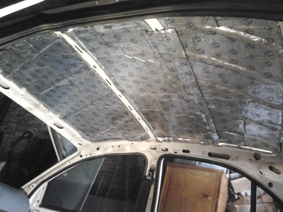

x3mALL Опубликовано 25 сентября, 2017 Ссылка на тему Поделиться Опубликовано 25 сентября, 2017 Столкнулся с проблемой шумоизоляции крыши: машина бюджетная, поэтому в дождь как по кастрюле горохом. Наклеил вибру 2мм, сверху сплен 5мм, и вот хочу ещё забабахать теплоизоляцию, ту самую, которая вспененная с фольгой с одной стороны. Но вот нахрел вопрос: если и виброй и шумкой то понятно всё, делают в разрыв ребёр жесткости на крыше, то как быть с теплоизоляцией? Если кусками клеить - фигня какая-то будет, по идее, будет много очагов холода. Но если клеить её цельным листом - влага в рёбрах жёсткости как будет испаряться? Резать вентиляционные отверстия, чтоб выходил воздух? Заранее спасибо за ответы, желательно разжёванные. Искал по форуму - нашёл только примеры работ, но там сплен выступает почему-то в роли теплоизолятора, хотя он по идее шумо изолятор, а не тепло. Да и наклеен он был по всему потолку, что хз, на сколько логично, ведь воздух он точно не пропускает, и влага будет наверняка скапливаться. Ссылка на комментарий
KAM4k Опубликовано 25 сентября, 2017 Ссылка на пост Ссылка на тему Поделиться Опубликовано 25 сентября, 2017 ты путаешь, сплен как раз таки и есть теплоизолятор, если он наклеен плотно к вибре, то под ним ничего скапливаться не будет, поэтому лучше клеить между ребрами жесткости Ссылка на комментарий
InfiniuM Опубликовано 25 сентября, 2017 Ссылка на пост Ссылка на тему Поделиться Опубликовано 25 сентября, 2017 правильно написали, сплен и есть теплоизолятор, потому что многие его считают шумоизолятором. он конечно и шум поглощает, но совсем слабо. а на сплен ты уже ничего не приклеишь. разве что на обшивку потолка только уже. но тогда материал неправильно работать будет. у меня поклеено 4мм стп бомб и нет ни шумки ни сплена. дождь фактически не слышен. правда ещё диагональные рёбра из того же стп поклеены, и рёбра в итоге заклеил. Ссылка на комментарий
x3mALL Опубликовано 25 сентября, 2017 Автор Ссылка на пост Ссылка на тему Поделиться Опубликовано 25 сентября, 2017 InfiniuM сказал: правильно написали, сплен и есть теплоизолятор, потому что многие его считают шумоизолятором. он конечно и шум поглощает, но совсем слабо. а на сплен ты уже ничего не приклеишь. разве что на обшивку потолка только уже. но тогда материал неправильно работать будет. у меня поклеено 4мм стп бомб и нет ни шумки ни сплена. дождь фактически не слышен. правда ещё диагональные рёбра из того же стп поклеены, и рёбра в итоге заклеил. Про 4мм, конечно круто) А под ребрами этими самим влага не будет скапливаться? И по фотке - какие-то обклеил целиком, а переднее ребро осталось незаклееным :) А на сплен - хз даже, вроде поверхность такая, что клеить можно что хочешь, разве нет? Хм, почитал другие обзоры - вообще да, пишут, что сплен типа больше теплоизоляция, а побочка уже звукоотражение. И что вообще не рекомендуют на вибру клеить Вот потому топик и открыл, собственно, что все пишут по разному, и вот попробуй разбери, где правда, а где нет:sad: Ссылка на комментарий
KAM4k Опубликовано 25 сентября, 2017 Ссылка на пост Ссылка на тему Поделиться Опубликовано 25 сентября, 2017 @x3mALL, сплен не стоит клеить, если ты готовишь машину под соревнования и т.п., т.к. он плохо влияет на звук, если же для повседнева, то он будет не лишним. Вместо сплена могу посоветовать комфорт, у шумофф есть такой материал, что то типа вспененной резины. Хорошо держит тепло и поглощает шум. Ссылка на комментарий
