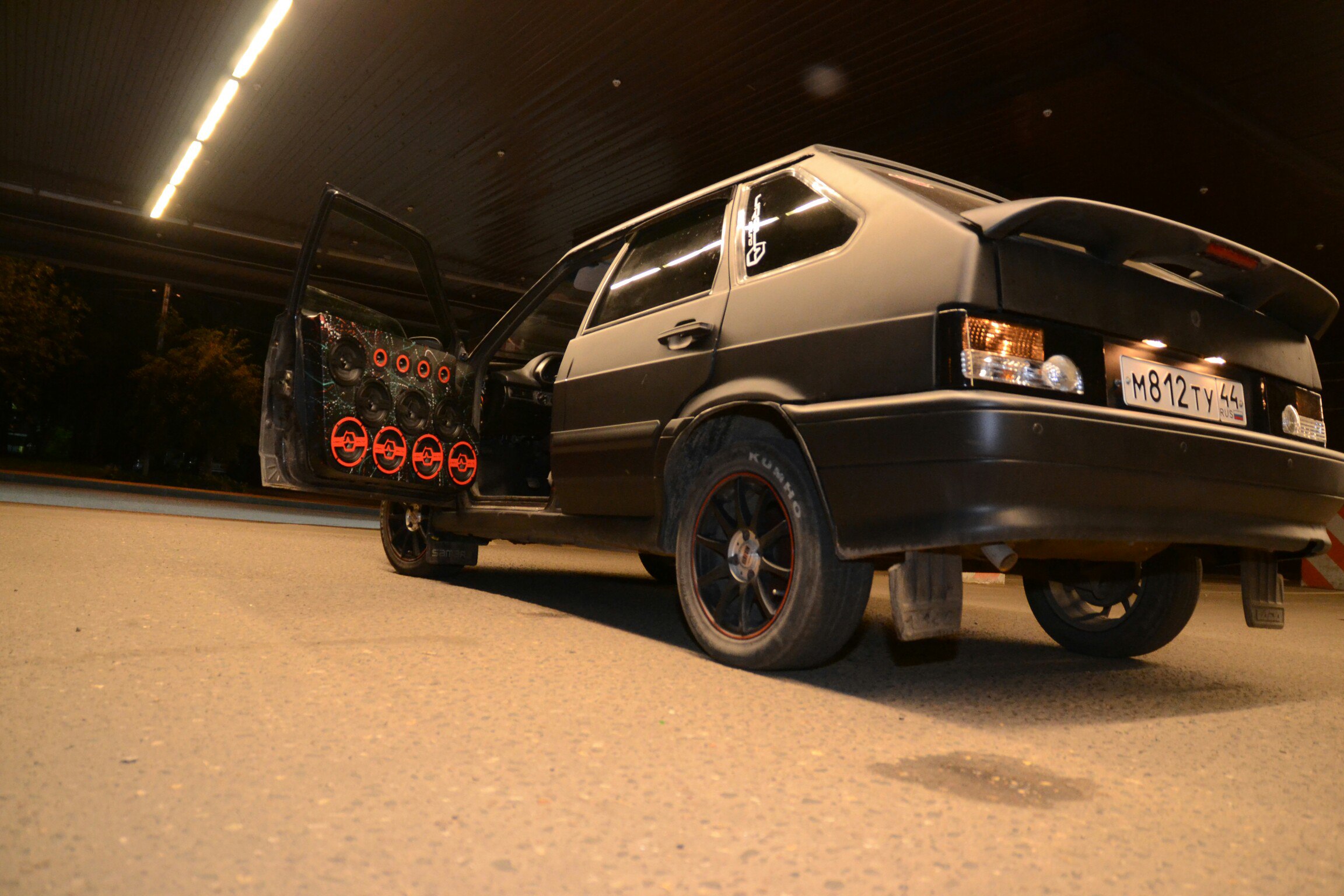

Impulseservise Опубликовано 25 октября, 2017 Ссылка на тему Поделиться Опубликовано 25 октября, 2017 Доброво времени суток!) Данный проект собирается на монобренде Ural Sound. Состав системы: Фронт: Урал булава 165 сч 8пар Урал армада as-d18 4пары Сабовое звено: Урал булава 18 4шт ГУ-kenwood 300uv Усилители: Урал db-1.3500 2шт; Урал warhed 4.135 2шт; Урал ак 2.90 1шт По питанию четыре плиты по 150а/ч , с генератором пока все плохо старвольт 135а/ч. Оформление саба- стена скорее бп4 Пилите Шура, пилите- оно из золота:peel: Ссылка на комментарий

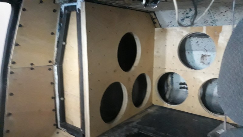

Impulseservise Опубликовано 20 ноября, 2017 Автор Ссылка на пост Ссылка на тему Поделиться Опубликовано 20 ноября, 2017 Работы продолжаются, каркас доварена все обшиваем 25мм фанерой, и подготавливаем камеры зя и фи . Пилите Шура, пилите- оно из золота:peel: Ссылка на комментарий
Impulseservise Опубликовано 4 декабря, 2017 Автор Ссылка на пост Ссылка на тему Поделиться Опубликовано 4 декабря, 2017 Медленно, но верно идут работы по стене бп4 что сейчас: разделены фи и зя камеры, все пролито полиэфиркой со стекломатом. Предстоит подготовка фи камеры под покраску и изготовление порта так как он будет съемный Так же изготовил распорку из 52 трубы толстостенной и покрасил её Пробно были вкручены сабы и прогнал синусы, вот такая полочка получилась, на результат ещё не замерял, так как не все железо пришло. Пилите Шура, пилите- оно из золота:peel: Ссылка на комментарий

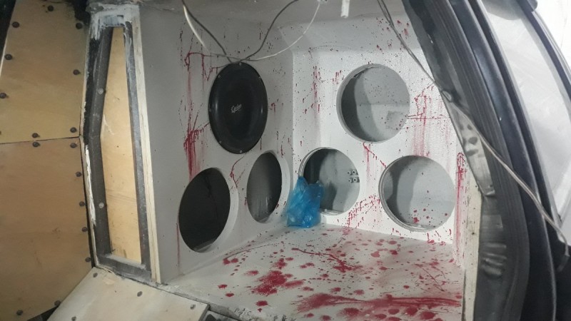

Impulseservise Опубликовано 15 апреля, 2018 Автор Ссылка на пост Ссылка на тему Поделиться Опубликовано 15 апреля, 2018 В данный момент веду работы с оформлением, а именно сделан общий объём под дины и порт теперь за водителем. И да пришло чуточка питания Пока так 40 амперная секция литий титаната модного питания в этом сезоне. И да спасибо Кирюхину Игорю, выслал все быстро и все батарейка огонь)) Пилите Шура, пилите- оно из золота:peel: Ссылка на комментарий

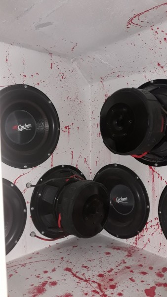

Impulseservise Опубликовано 14 марта, 2019 Автор Ссылка на пост Ссылка на тему Поделиться Опубликовано 14 марта, 2019 Всем привет, давно уже не писал! В данный момент авто перестраивается, сабы теперь урал циклон 6 шт, уси на них пока два урал децебел 6к, по питанию будет два wps253 и 4-5 секций титаната, оформление бп4 Пилите Шура, пилите- оно из золота:peel: Ссылка на комментарий
