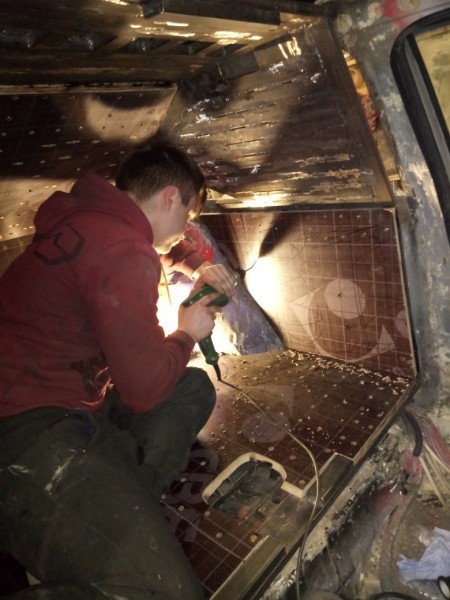

X-Drive88 Опубликовано 30 апреля, 2019 Ссылка на пост Ссылка на тему Поделиться Опубликовано 30 апреля, 2019 Всем привет! Наконец-то нам есть, что показать. Двенаха в процессе полной модернизации. От старого конфига останутся только сабы. Среди изменений: -Полностью переработанное оформление (стена) -Новый фронт -Новые усилители -Улучшение питания -Новое оформление позволит нам достичь более высокой эффективности. В 2019 сезоне мы поборемся за звание самой громкой стены России без брони. Отдельное спасибо за некоторые идеи в оформлении Рустаму Касимову -Новый фронт будет собран на эстрадных мидбасах Ural Patriot AS-PT200, среднечастотниках Ural Patriot 165 Neo, драйверах Ural Patriot SPL Extreme и ВЧ Ural AS-PT60 Neo. -Новые усилители для сабового звена - из серии Ultimatum - полноценная Корея, высокий КПД и еще большая стабильность. -По питанию - будет установлено два генератора AZ-13 320A и добавлены секции литий-титаната. -Один из приятных бонусов - подгон от Николая Рябова - правое бронестекло - будет устанавливаться только на некоторые этапы соревнований, где допустимо его использование. Обычно это те соревнования, где Двенаха в силу определенных правил попадает в одну категорию с броневиками. Первый выезд запланирован 8 июня - Автобезумие. Следите за проектом, каждую неделю будем выкладывать информацию о процессе постройки. Состав системы: Фронт: — Ural Patriot AS-PR200 Midbass (6 пар) — Ural Patriot AS-PT165 Neo (4 пары) — Ural Patriot SPL Extreme (4 пары) — Ural Patriot AS-PT60 Neo (4 пары) Усилители: — Ural Patriot PT 2.1200F v.3 (3 шт.) — Ural Warhead 4.135 (4 шт.) — Ural Ultimatum UT 1.5000 (8 шт.) Сабвуферное звено: — Ural Ultimatum 12" (8 шт) Мой канал на YouTube youtube.com/c/UnderGround76 подпишись! Ссылка на комментарий
Sergooo Опубликовано 30 апреля, 2019 Ссылка на пост Ссылка на тему Поделиться Опубликовано 30 апреля, 2019 чем эта фанера лучше прошлой? 304bt, hlg25neo, ruby8х4, ural 6.180, dd m3a x2, sundown audio ns18, 2x40 титаньмата (балансир базовкина НСК топ), wps253, Ссылка на комментарий
X-Drive88 Опубликовано 30 апреля, 2019 Ссылка на пост Ссылка на тему Поделиться Опубликовано 30 апреля, 2019 MaD_Serg сказал: чем эта фанера лучше прошлой? 1) Эта фанера досталась относительно недорого 2) Она дополнительно армирована, хотя на фоне нового каркаса этим можно пренебречь 3) Передняя стенка из трех слоев, эта ламинированная фанера позволит исключить даже минимальное пространство между слоями. Мой канал на YouTube youtube.com/c/UnderGround76 подпишись! Ссылка на комментарий
Nastradamus Опубликовано 30 апреля, 2019 Ссылка на пост Ссылка на тему Поделиться Опубликовано 30 апреля, 2019 капец, саморезов не жалеешь Титанат от БасКлуба Упакуйся по полной - ЗАКАЗАТЬ Ссылка на комментарий
