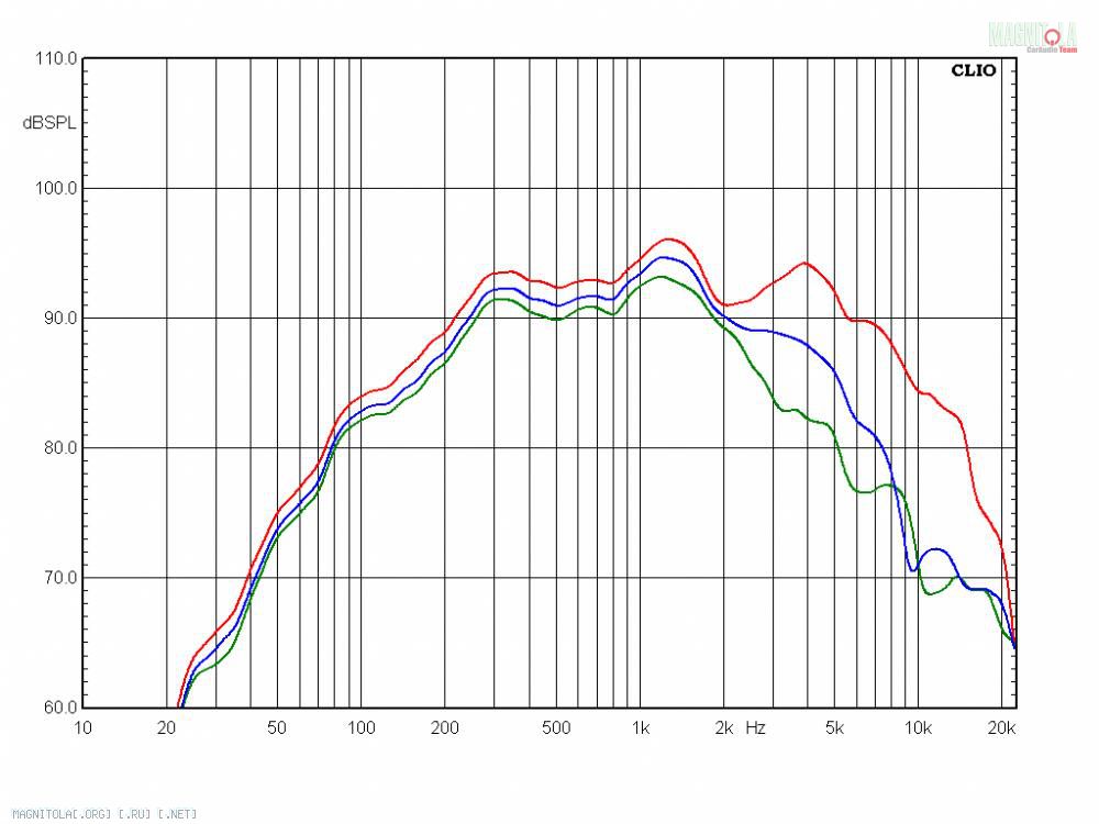

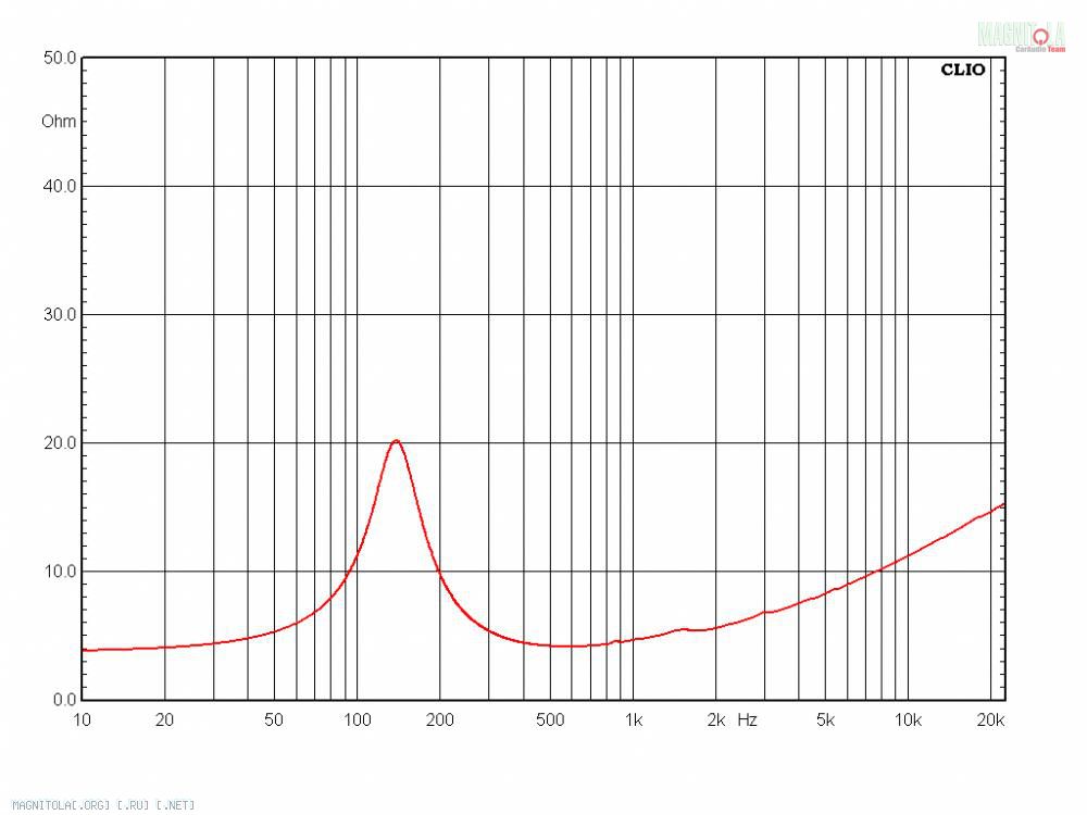

Maddokz Опубликовано 4 января, 2018 Ссылка на пост Ссылка на тему Поделиться Опубликовано 4 января, 2018 Цитата И мид бас с низу 90-100 примерно Только у автора нет мидбаса, совсем. CVMP 6.5 это СЧ чистой породы Его капец как высоко резать надо, он вообще не для двушки, даже условно. Ссылка на комментарий

Bassreactor Опубликовано 4 января, 2018 Ссылка на пост Ссылка на тему Поделиться Опубликовано 4 января, 2018 Maddokz сказал: Только у автора нет мидбаса, совсем. CVMP 6.5 это СЧ чистой породы я смотрел тут Cerwin-Vega CVMP6.5 6.5" PRO Series Mid-Woofer Bass Driver https://www.sonicelectronix.com/item_39725_Cerwin-Vega-CVMP6.5.html 6.5" PRO Series Midbass driver Power Handling: Peak: 200 watts RMS: 100 watts Polypropylene treated hybrid paper cone Exponential multi-annular ribbed cone design Woven cloth ribbon surround 4 ohms impedance Frequency Response: 60-12,000 Hz Sensitivity: 96dB 1.5" Copper Clad Aluminum voice coil Lightweight aluminum voice coil former High density die cast aluminum housing Pushpin terminals for a sturdy wire connection Mounting depth: 2.875" Authorized Internet Dealer 1-year Manufacturer's warranty Тут другое https://www.cerwinvegamobile.com/products/mobile-audio/speakers/pro-midrange/cvmp6-5 ХЗ что это вообще, по ачх(если оно от него) его только в 3х полоску BW 18 4"+Skar 4500+18 sound 6nd410+MB500+25Neo+HLX180.4.. Ссылка на комментарий
