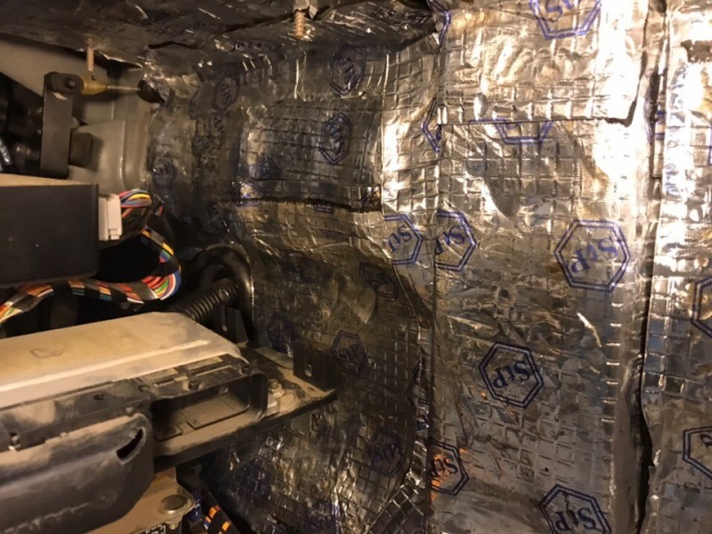

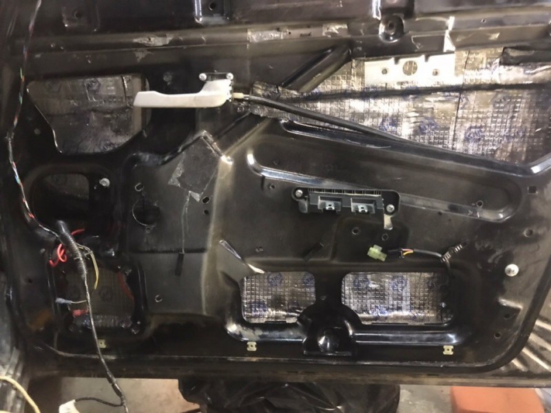

На сегодняшний момент машина зашумлена материалом STP визомат мп; крыша над водителем в 8 слоёв, под клеткой 3-4 слоя, пол 2-3 слоя, моторный щит 4 слоя, двери 4 слоя.
От себя скажу что материал очень жёсткий и при помощи только фена могут возникнуть сложности с его раскаткой, проблема легко решается газовой горелкой. За то когда все готово, становится понятно почему именно этот материал многие считают топовым для spl! Все становится бетонным и можно пилить рез не переживая что машину разорвёт.

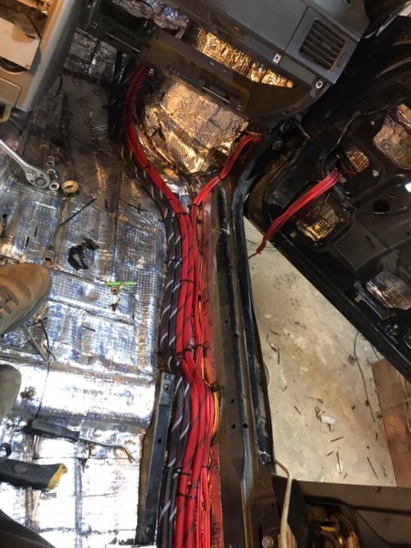

Проведена вся проводка:
Ural DB 0ga из под капота в багажник 2 на плюс, 2 на минус.
Ural DB 12ga по три протяжки в каждую дверь
Ural DB 16ga по одной в каждую дверь
