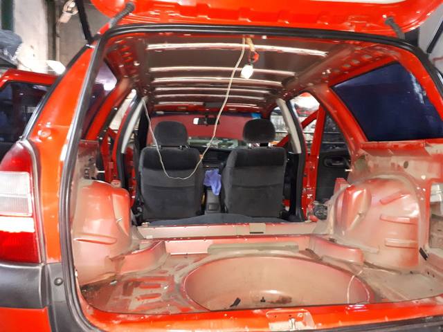

Макс Еловских Posted January 9, 2018 Copy Topic Link Share Posted January 9, 2018 (edited) Всем привет! Решил показать построение своего проекта. Также очень будут интересны Ваши мнения и советы. И так не большая пред история,до этого проекта все системы у меня были в пределах багажника. Этот уже решил более серьезнее до центральных стоек. И так: для проекта выбрал авто УНИВЕРСАЛ. Описание примерно планируемой системы: 1) Генератор DC Power 270а(2шт) 2)Проводка по 4 протяжки 0Ga 3)Fккумуляторы под вопросом 4)Магнитола пион580 или альп 5)Фронт 4-10 пар C654 Aura sound 6) Усилитель на фронт ого 2500 7)рупора 4пары 8)Сабвуферы cw122 (12шт) 9)Моноблок alphard 12000.1D(позже мост) Планируемое оформление БП4 или БП6 На сегодня только начинаю работу. Разобрал и выкинул все с задней части и начал частично проклейку,чтобы исключить вибрацию кузова при каче. Спрашивал у некоторых кто уже сделал неплохие проекты,некоторые вообще не клеили кузов,но я все же решил. Edited January 24, 2018 by Макс Еловских Link to comment

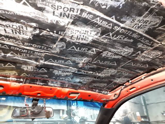

Макс Еловских Posted January 22, 2018 Author Copy Post Link Copy Topic Link Share Posted January 22, 2018 Всем привет. Наконец дождался виброизоляцию. И начал заниматься шумкой. Представляю Вашему Внимаю новую линейки AURA SPORT VDM UNLIMITED. Размер листа 500х700мм, толщина 6мм,вес 3.6кг. Битумная и мастичная композиция материала. 2 слоя фольги толщиной каждая 100мкм. На данный момент укатал 3-4 слоя Link to comment

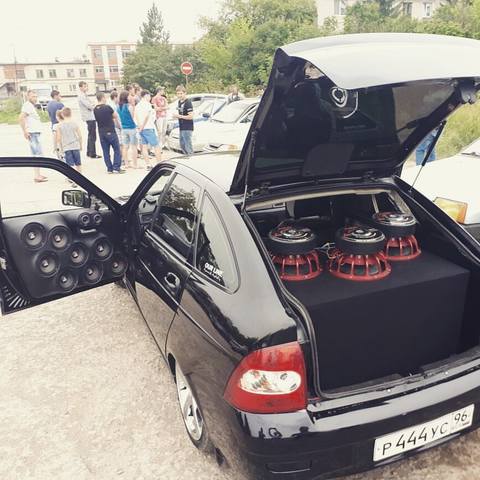

Макс Еловских Posted January 22, 2018 Author Copy Post Link Copy Topic Link Share Posted January 22, 2018 (edited) Совсем немного Оффтопа о моей предыдущей тачке. ЛАда приора,хетчбек. И собственно те самые динамики AURA C122 от GR12000.1D(все с багажника)/ Фронт 8 пар AURA С654 Edited January 22, 2018 by Макс Еловских Link to comment

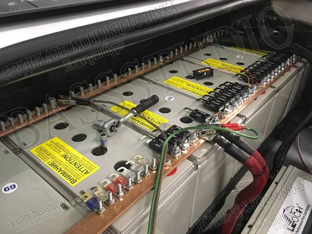

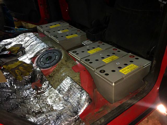

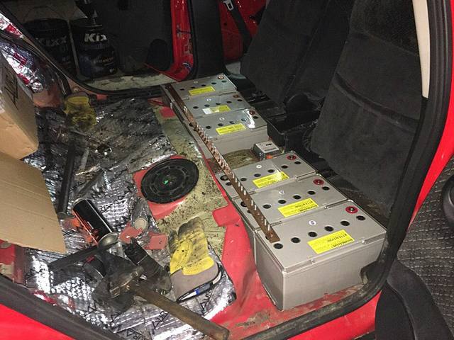

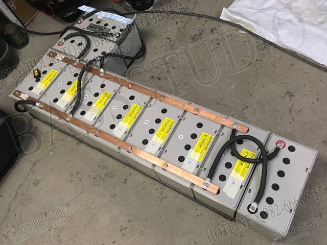

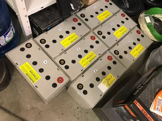

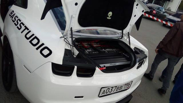

Макс Еловских Posted January 30, 2018 Author Copy Post Link Copy Topic Link Share Posted January 30, 2018 Всем привет. Наконец-то решился вопрос с акумами. От лития отказался в связи с финансовыми не состыковками и в принципе я пока не хочу с ним работать. Задав вопрос своему хорошему знакомому из студии автозвука BASSSTUDIO Ивану- "Не продаст ли он мне акумы с комаро?". Ответ: ПРОДАМ! Падаю в машину еду забирать. Решил вес раскидать по всей тачке,поэтому акумы будут не в багажнике, а за передними сидениями.Времени категорически не хватает,из за вопроса поиска акумов ничего практически не сделал.Но буду наверстывать упущенное. В эти выходные планирую установить акумы.Посмотрим ,что из этого выйдет. Link to comment
Макс Еловских Posted February 5, 2018 Author Copy Post Link Copy Topic Link Share Posted February 5, 2018 И снова всем здравствуйте,друзья!✌ Я продолжаю работу над своей машинкой, которая входит в командный состав #AURATEAMRUSSIA. И снова прошли выходные,что сделал на этот раз!? Пришлось немного доработать недоработки немецкого автопрома и усилить пол, где будут находится аккумуляторы. Аккумуляторы установлены на своем месте,осталось еще немного их выравнять по уровню,☝ и при хорошем раскладе уже начать варить клетку на следующих выходных. Это OUR LINE проект #AURATEAMRUSSIA Всем ветра! Link to comment

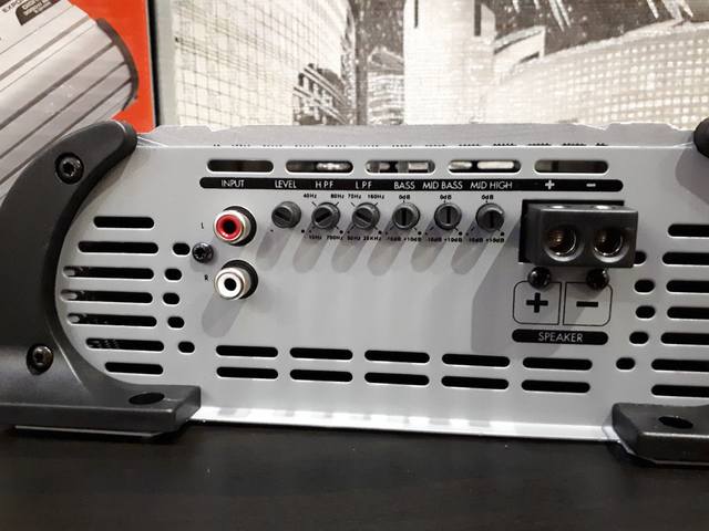

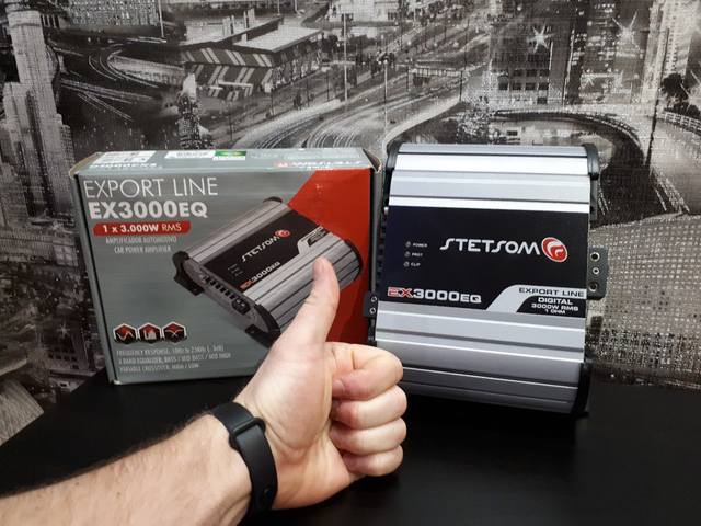

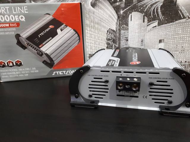

Макс Еловских Posted February 7, 2018 Author Copy Post Link Copy Topic Link Share Posted February 7, 2018 3 кило мощи в 1 ом и компактный размер! Легко! STETSOM-Официальный партнер команды #AURATEAM И ко мне приехал Stetsom EX 3000 EQ, которым я буду разминать фронт(о нем чуть позже) Ну и немного фоточек этого красавца... Link to comment
Jazziman Posted February 7, 2018 Copy Post Link Copy Topic Link Share Posted February 7, 2018 Как с наводками в широкую полосу у этого стетса? Не пищит? Link to comment
Макс Еловских Posted February 7, 2018 Author Copy Post Link Copy Topic Link Share Posted February 7, 2018 Как с наводками в широкую полосу у этого стетса? Не пищит? По запуску это еще не скоро. Фронт примерно будет запускаться в апреле. В планах за февраль закончить с клеткой,и в марте переходить на переднюю часть уже, так как нет еще точных правил по соревнованиям и разрешена ли будет модификация после стоек. Ну и в апреле думаю начать запуск и тесты уже. А так коллеги по команде тестили данные уселки,проблем не наблюдалось.:wink: Link to comment
