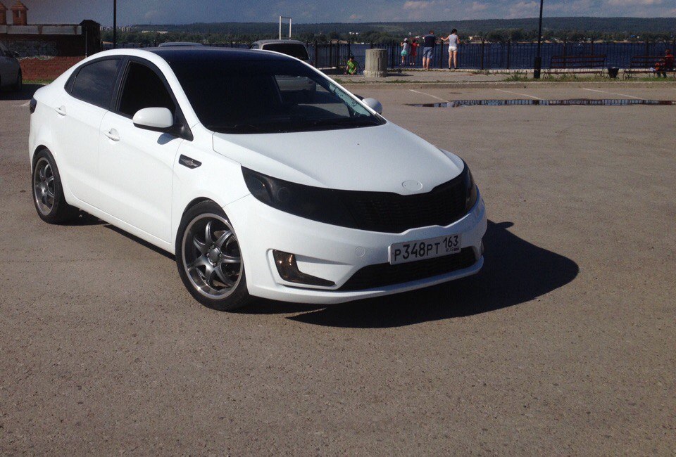

Всем привет, в этой теме буду писать как продвигается работа по моей машине. Так как моча ударила в голову зимой,а своего теплого гаража нет собираю все у друзей, большая часть в студии Heavy Sound, где под чутким руководством Александра инсталл приобретает законченный вид.
Начну с железок которые уже есть.
