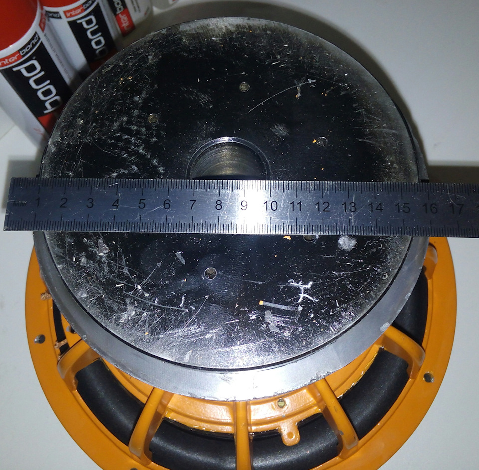

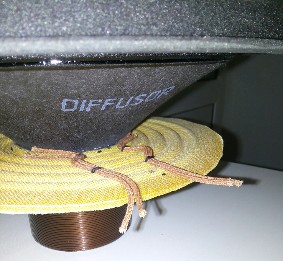

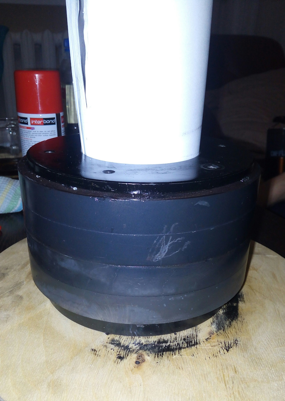

drmorro Опубликовано 12 марта, 2018 Ссылка на тему Поделиться Опубликовано 12 марта, 2018 Всем привет. Собрал кастом, запустил, послушал. Вопрос динамика закрыт, открывается вопрос коробки. Машина приора хэтч, подскажите с чего начать, куда копать? По дину: Четыре кольца 160 или 170мм, не помню точно. Катуха 70мм намотки, плоский аллюм, 0,7+0,7. Две шайбы 8'. На видео: машина гранта. Коробка экспо ~65л, под бз12. Дельта 75, ария д1000. Гейн 80-90%, сопротивление 1.4 Ом. Ссылка на комментарий
