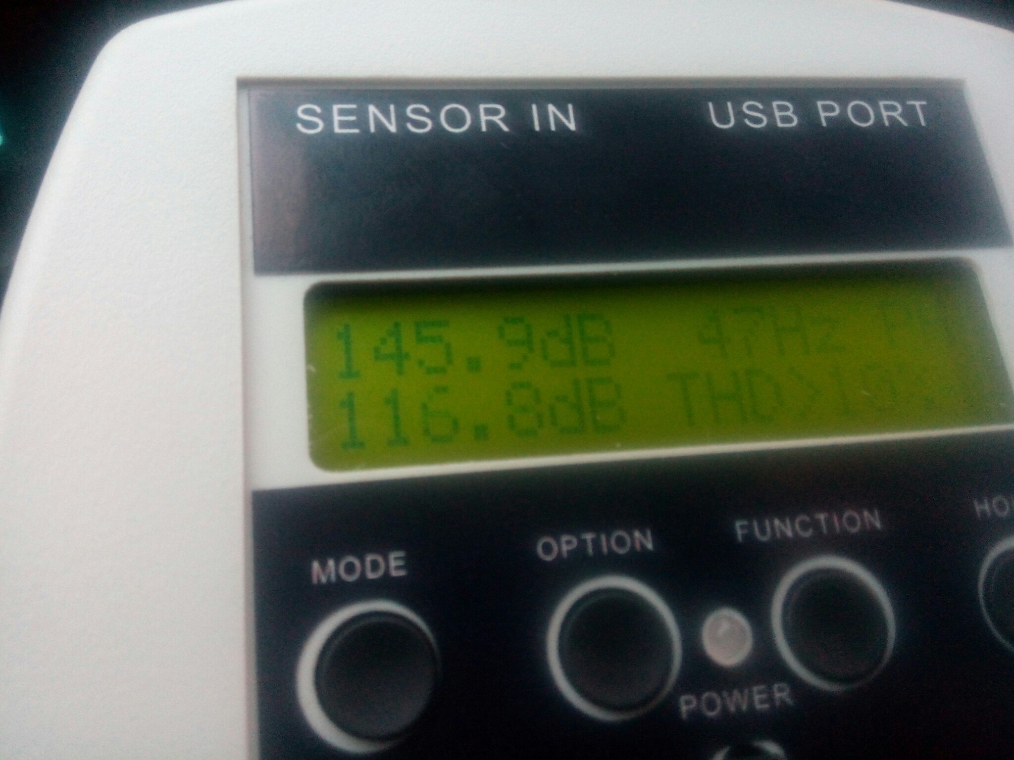

bassted Опубликовано 4 апреля, 2018 Ссылка на тему Поделиться Опубликовано 4 апреля, 2018 Машина 2114, проклеена в один слой виброй и спленом, на полу вибра стп 4 мм сильвер, двери 2 мм, крыша 2 мм, багажник 4 мм. Не знаю как там стреляют правильно, только начинаю пробовать, короб повседневный экспо, настройка 34 гц, порт в нишу за левым крылом, динамики вверх. Пики вылазят на 46-47 гц, гейн на усе был на 12 часов, на музыке 145.5 на 46 гц было... громкость на ГУ была 50 (Pioneer 80). По питанию кислота под капотом на 60а, в багажнике агм на 100а, гена 115а, дубляжи и прочая проводка ПВ-3 35 кв. Всё обжато гидравлическим прессом, разводка через медные шины... Боевой короб пилить не планирую, просто хочется повыше рез на повседневе, выслушаю советы от бывалых! Ссылка на комментарий
biserowserg Опубликовано 5 апреля, 2018 Ссылка на пост Ссылка на тему Поделиться Опубликовано 5 апреля, 2018 повышай настройку, в районе 40 гц Ссылка на комментарий
Евгений варламов Опубликовано 6 апреля, 2018 Ссылка на пост Ссылка на тему Поделиться Опубликовано 6 апреля, 2018 если настройка 34 почему пик на 47 лезет?? чет похоже ты просчитался.а на 37 38 какой рез? Ссылка на комментарий
