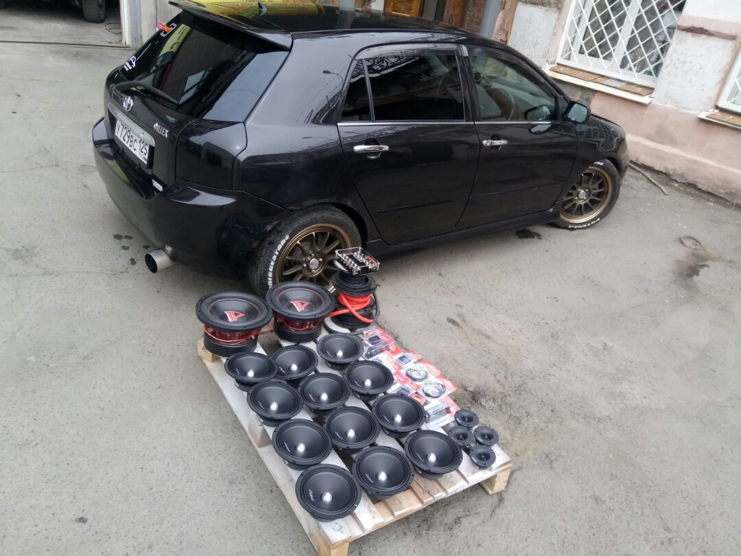

Состав системы:
ГУ - Pioneer DEH-80PRS
ФРОНТ НЧ/СЧ - AURA SM-C804MKII - 6 пар.
ФРОНТ ВЧ - AURA ST-A100 - 1пара:biggrin:
САБ - Aura SW-C124 - 2шт
УСЬ ВЧ - DLS RA25
УСЬ НЧ/СЧ - GroundZero GZHA2350XII - 2шт
УСЬ САБ - GroundZero GZCA 8.0K-SPL
Все аксессуары - AurA(сила, акустический кабель, межблочный, наконечники, дистрибьюторы, предохранители и т.д.)
Питание - сток генератор на 70А и секция титаната 40ач.
Автомобиль Toyota Allex 2zz 6mt 2001.

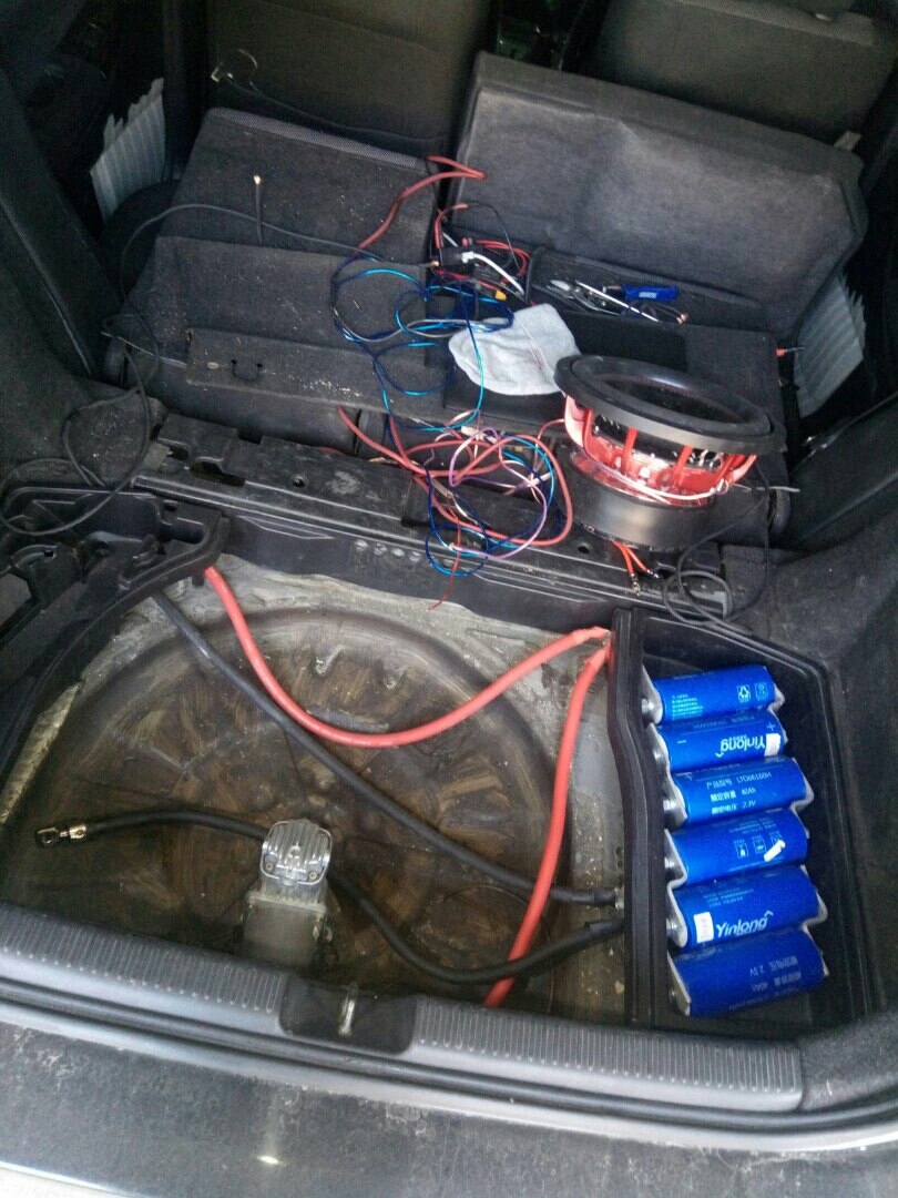

ПИТАНИЕ
Основная задача была получить минимальный вес и размер АКБ. До этого катался с АГМ 100 ач в багажнике тяжелая и большая батарейка технологии времен мамонтов. С точки зрения мощности ее хватало, фронт был SQ а саб только на выстрел в сток 500-1к, а вот вес и размер не устраивал абсолютно.
В первую очередь смотрел на желтый винстон. Пока выбирал нашел еще несколько интересных вариантов от других производителей LiFePo4. Так же всерьез подумывал о Li-Ion от японского производителя отдача больше чем у винстона, но были определенные опасения касаемо безопасности))) и тут наткнулся на Титанат. Первые же тесты показали что это то что мне нужно.
Для своей системы решил остановиться на 40АЧ титаната(всего 7 кг!!!) и установку более мощного генератора.
Генератор так и не установлен:biggrin: Зато спаял из диодов регулятор напряжения для родного гены на 3 положения(сток, +0,5в, +1в) теперь имеем на горячую 13,6/14,1/14,7 на холодную 14,3/14,8/15,3.
Изменено пользователем Saktive

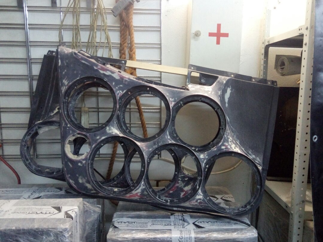

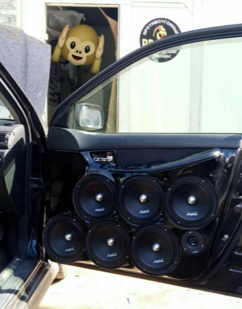

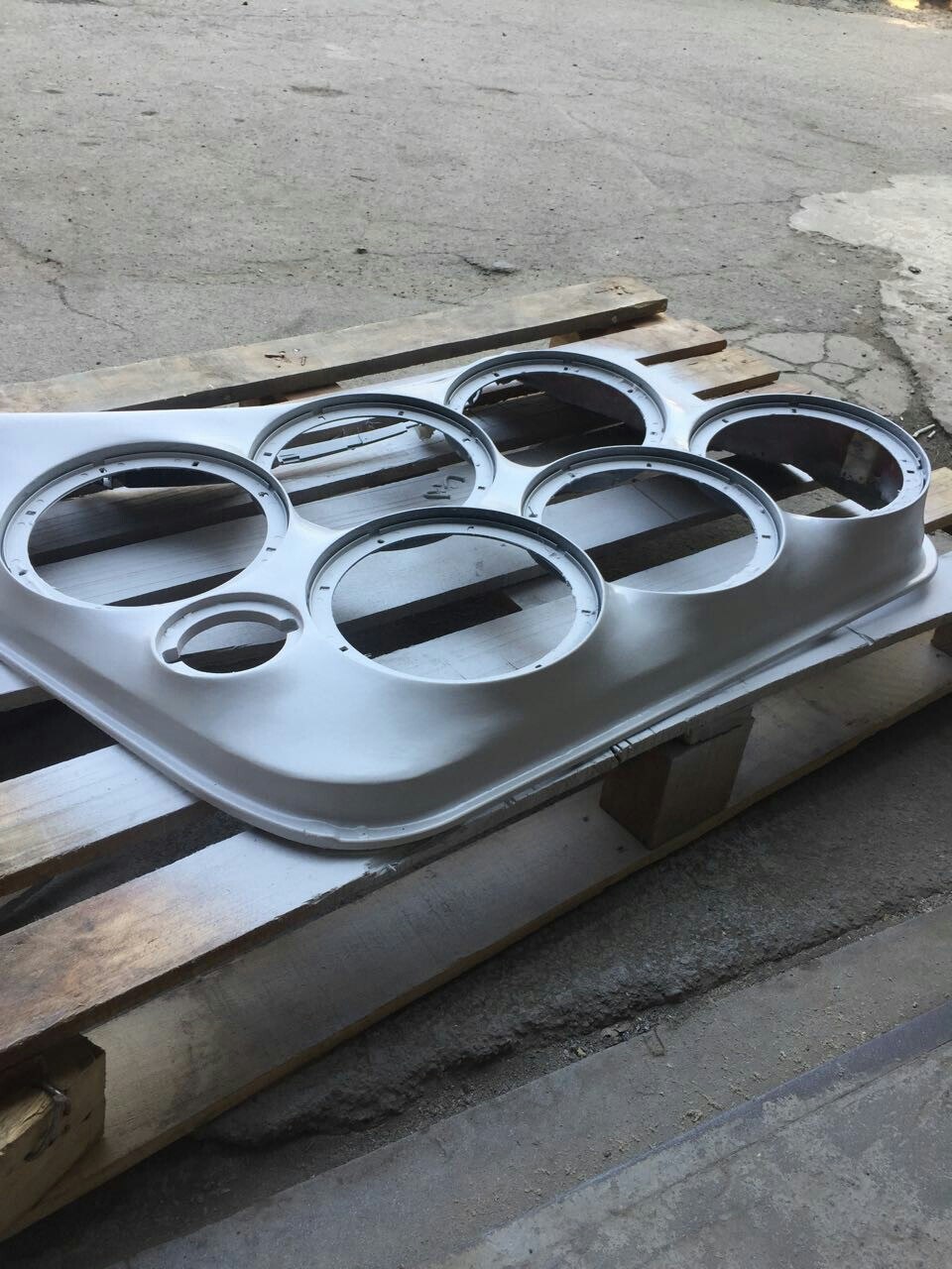

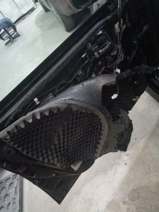

ФРОНТ
Сразу отмечу это мой первый опыт в собственноручном изготовлении обшивок под "громкий фронт",
а посему затянулось оно аж на две недели:biggrin:
Хотелось плакать когда вырывал 30ый Гермитон из дверей...
albums-158837136?z=photo-158837136_456239986%2Fphotos-158837136
НЧ/СЧ АУРА SM-C804 MKII подключены 6шт в 2.66ом на дверь. на на каждую дверь стоит по 1шт GZHA2350XII мостом(т.е. 1,33 в канал)
Рупор одна штука на дверь от DLS RA25. потому что хотелось сделать максимально аккуратные обшивки с сохранением всех штатных элементов. еще же в сток надо пройти.
Срезы c гу:
HPF 125Hz(160 если в шишку) 12db/oct(18 если в шишку) LPF 6кГц 6db/oct
ВЧ HPF 8кГц 12db/oct
