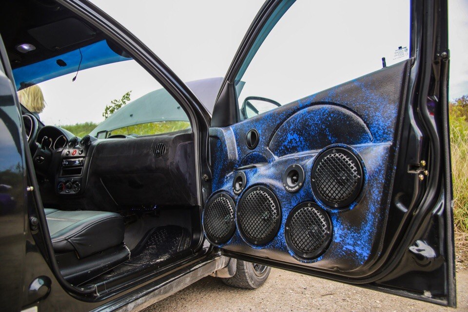

Валера Пржевлоцкий Опубликовано 18 мая, 2018 Ссылка на тему Поделиться Опубликовано 18 мая, 2018 (изменено) Приветствую всех! Хочу познакомить Вас с моим автозвуковым проектом в машине шевроле авео седан 2005 года и всё то что с ним происходило и будет происходить! Система собрана исключительно на компонентах компании alphard: Головное устройство: Pioneer MVH-X580BT Фронт: 2 пары Apocalypse AP-MX80, 2 пары Apocalypse AP-MX60, Усилитель на фронт: Machete M154 - 1 шт (каждый канал в 2 Ом) Фронт рупора: 2 пары Machete DT-102 Усилитель на рупора: Бюджетный SUPRA SBD-A4270 Сабвуферы: 2 шт alphard FX30D2 Усилитель на сабвуфер Machete M2000D - 1 шт Короб БП4 Питание: Под капотом AGM CD Technologies UPS12-300MR - 78 а/ч В багажнике Нарада 170 а/ч Генератор штатный проводка 2х 35кг плюса 2х35 кг минуса Результаты: Фронт 121 db Саб 144.2 на 37Hz Изменено 18 мая, 2018 пользователем Валера Пржевлоцкий Ссылка на комментарий

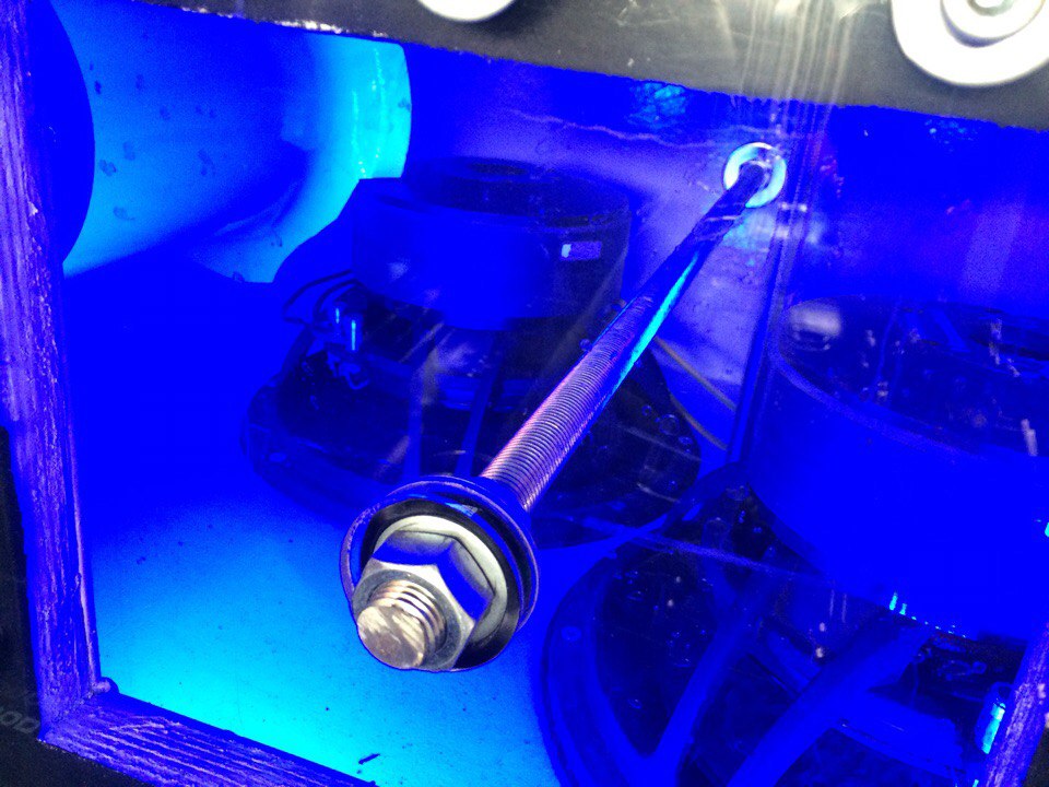

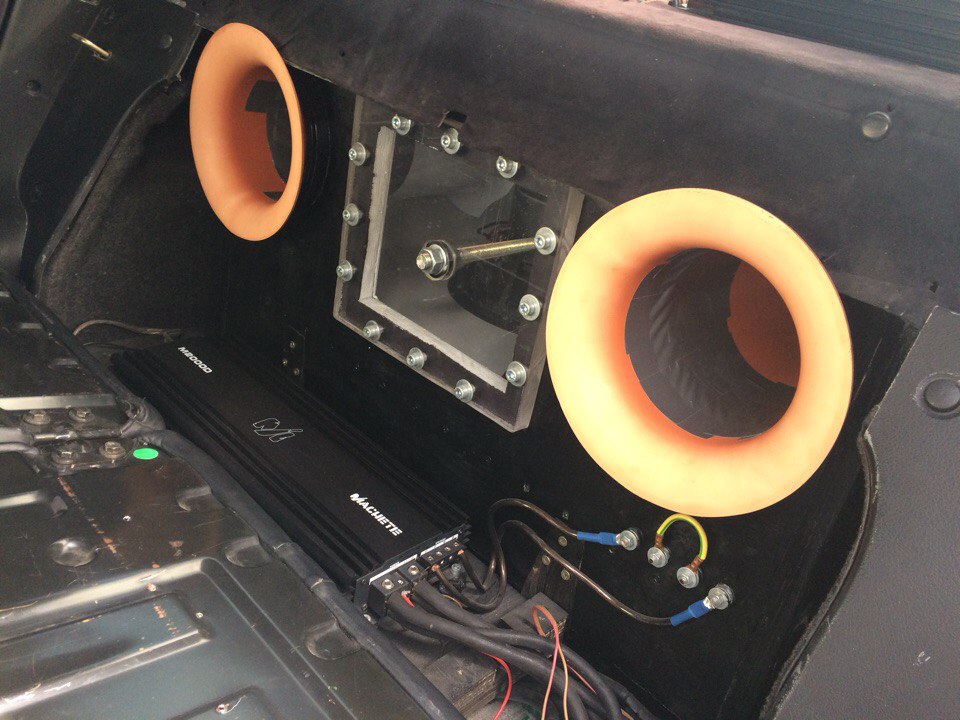

Валера Пржевлоцкий Опубликовано 21 августа, 2018 Автор Ссылка на пост Ссылка на тему Поделиться Опубликовано 21 августа, 2018 (изменено) Для раскачки Apocalypse DB-SA315D1 было использовано 2 моноблока мачета М2000D, в 1 ом на каждую катушку, немножко плохая идея так как рост сопротивления при выстреле на результат был больше 3 ом, каждый усилитель отдавал чуть больше 600 ватт Изменено 3 сентября, 2018 пользователем Валера Пржевлоцкий Ссылка на комментарий
Валера Пржевлоцкий Опубликовано 21 августа, 2018 Автор Ссылка на пост Ссылка на тему Поделиться Опубликовано 21 августа, 2018 Короб на 120 литров на 200 трубе, 18 мм ламинированная фанера, скошенная задняя стенка для доступа в ниши багажника. Была небольшая щель, залил её полиэфиркой. Ссылка на комментарий
