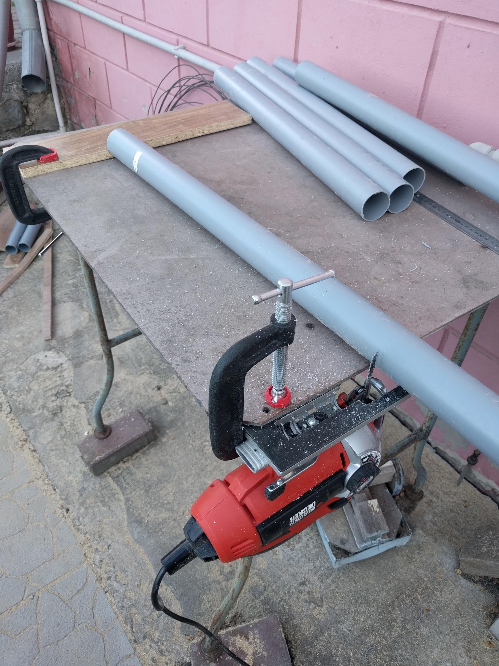

ZoMBYaKa Опубликовано 13 июня, 2018 Автор Ссылка на пост Ссылка на тему Поделиться Опубликовано 13 июня, 2018 Ну вот, и багажник есть, и кишки трясёт :music: Вот так выглядит изделие: Оч большой лист ДСП достался нахаляву, поэтому пилил из неё. Впервые вообще пилил из ДСП. Вот так выглядят порты: Оффтоп А это станок для нарезки одинаковых труб :) Всё на клею, саморезах и нескольких стальных распорках. Доски держащие порты тоже придают жесткость. Единственное, верхняя доска тонкая, но я там вокруг всё закрепил как мог. Теперь про сам саб. Он работает! Он громкий и давит, но делает это хуже лабиринта во весь багажник. Наверное, так и должно быть. ЧВ мог ощутимо дать по затылку, как будто леща кто отпустил, этот так не умеет, от этого только волосы на руках шевелятся. Наверное, дело в частоте настройки. Забирает низко, вчера гонял генератором, на 20+ глаза слезятся и воздух дрожит. Каких-то задержек или гудения нет, всё быстро. Ну вот, из го##а и палок компактный и сердитый саб. В общем, я доволен. Всем спасибо! Ссылка на комментарий
