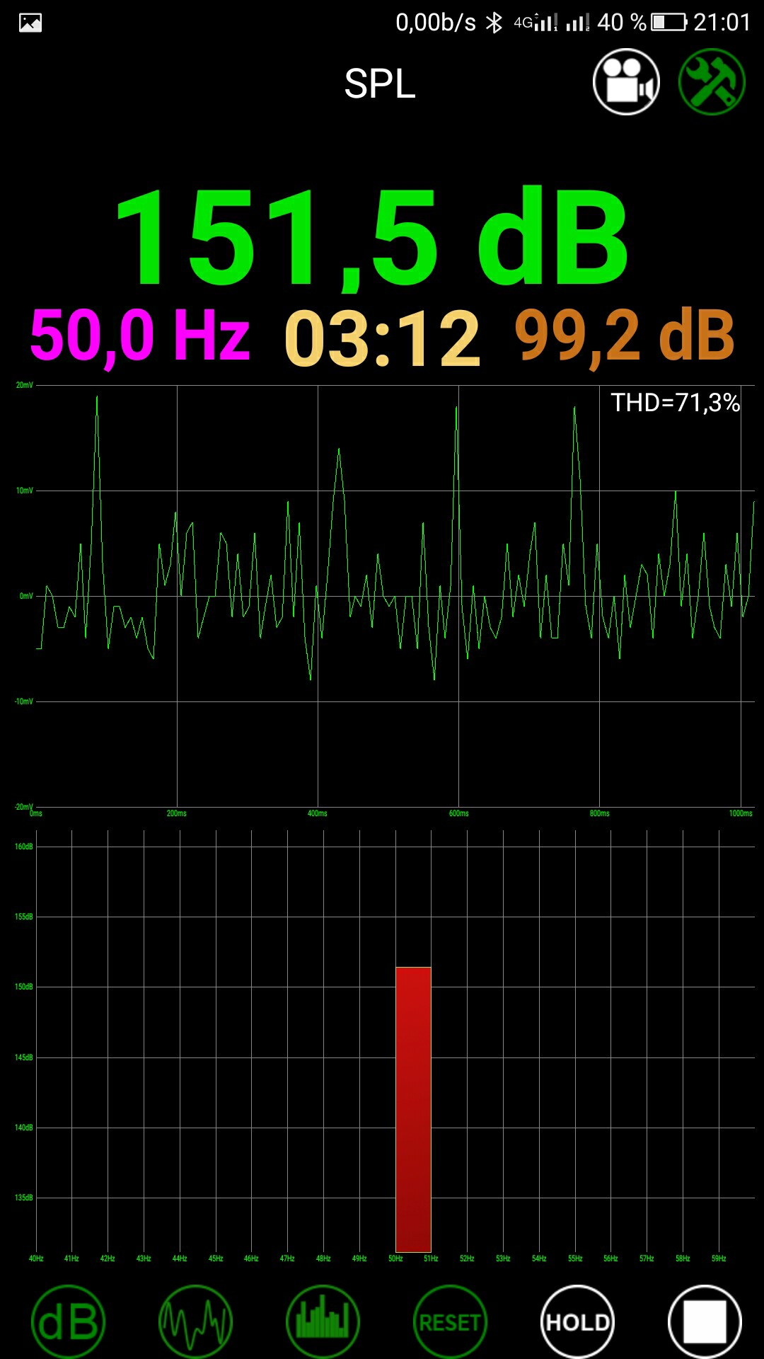

Виталий Засименко Опубликовано 12 июня, 2018 Ссылка на тему Поделиться Опубликовано 12 июня, 2018 привет заболевшим автозвуком)))) машина хендай крета в шумке крыша, полностью багажник, передние двери. короб 140 чистыми 250 труба по питанию аешки-5500 агм 75 и 100 подскажите куда копнуть для приближения к 150дб?))):peel::peel::peel::peel::peel: Ссылка на комментарий

Taliban Опубликовано 12 июня, 2018 Ссылка на пост Ссылка на тему Поделиться Опубликовано 12 июня, 2018 Дофига объема, 115 край и 200 труба, та же связка была весной только питание хавкеры 400 и впс, только катуха оборина, 150 с копейкой на музыке. Еще удивляюсь как у тебя превышение не ловит Ссылка на комментарий
Виталий Засименко Опубликовано 12 июня, 2018 Автор Ссылка на пост Ссылка на тему Поделиться Опубликовано 12 июня, 2018 (изменено) поменял 250 на 200 рез остался тот же(((( буду пробовать обьем уменьшать Изменено 12 июня, 2018 пользователем Виталий Засименко Ссылка на комментарий
Виталий Засименко Опубликовано 13 сентября, 2018 Автор Ссылка на пост Ссылка на тему Поделиться Опубликовано 13 сентября, 2018 привет всем глухим))))) перепилил короб 115чистого 200 труба пик 44гц Ссылка на комментарий

Sceezy Опубликовано 5 декабря, 2018 Ссылка на пост Ссылка на тему Поделиться Опубликовано 5 декабря, 2018 к концу сезона 15v3 0,8+0,8 титанат 40а короб 115чистого 200труба пик 45гц. Рез на местных соревнованиях пик 151.0; средний за 30сек 150.71 Ссылка на комментарий

Андрей Кролик Опубликовано 25 января, 2019 Ссылка на пост Ссылка на тему Поделиться Опубликовано 25 января, 2019 интересная история, мерил ауди универсал а6 б8. так вот динамики былы вверх как и порт (как на фото). получили 146. положили динамики к крышке багажника, получили 148.5 это две ГЗ 12 и мачета 2000. Ссылка на комментарий
