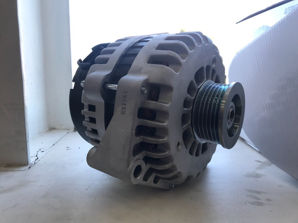

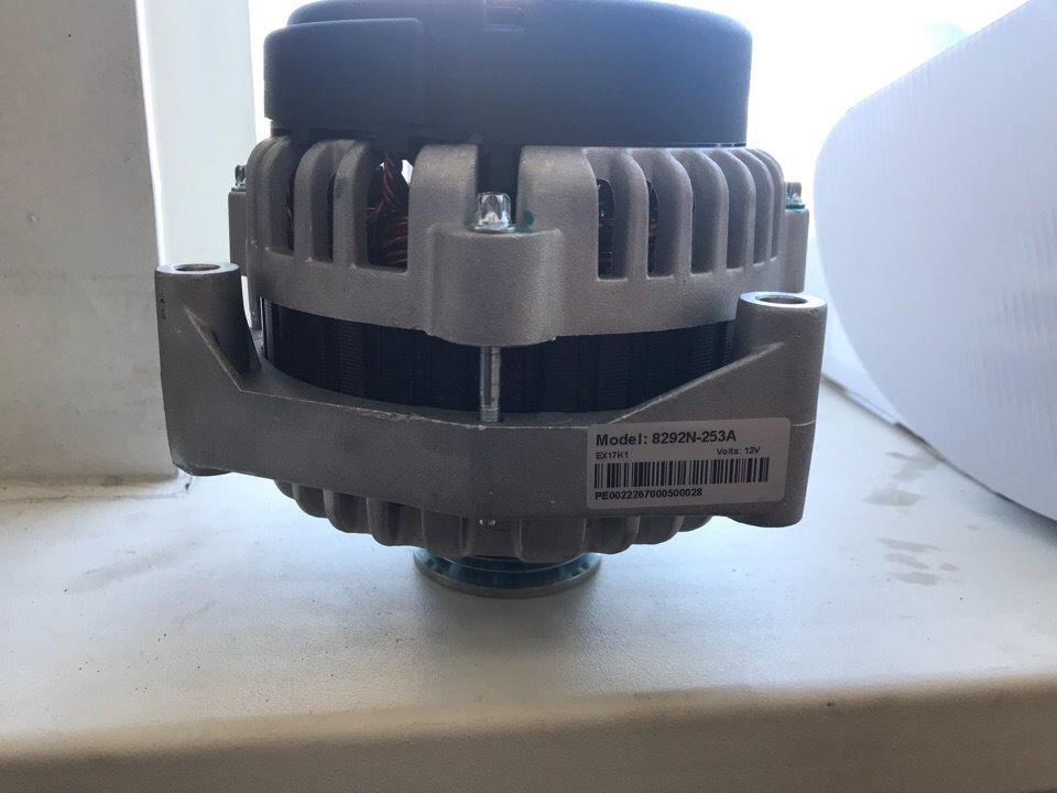

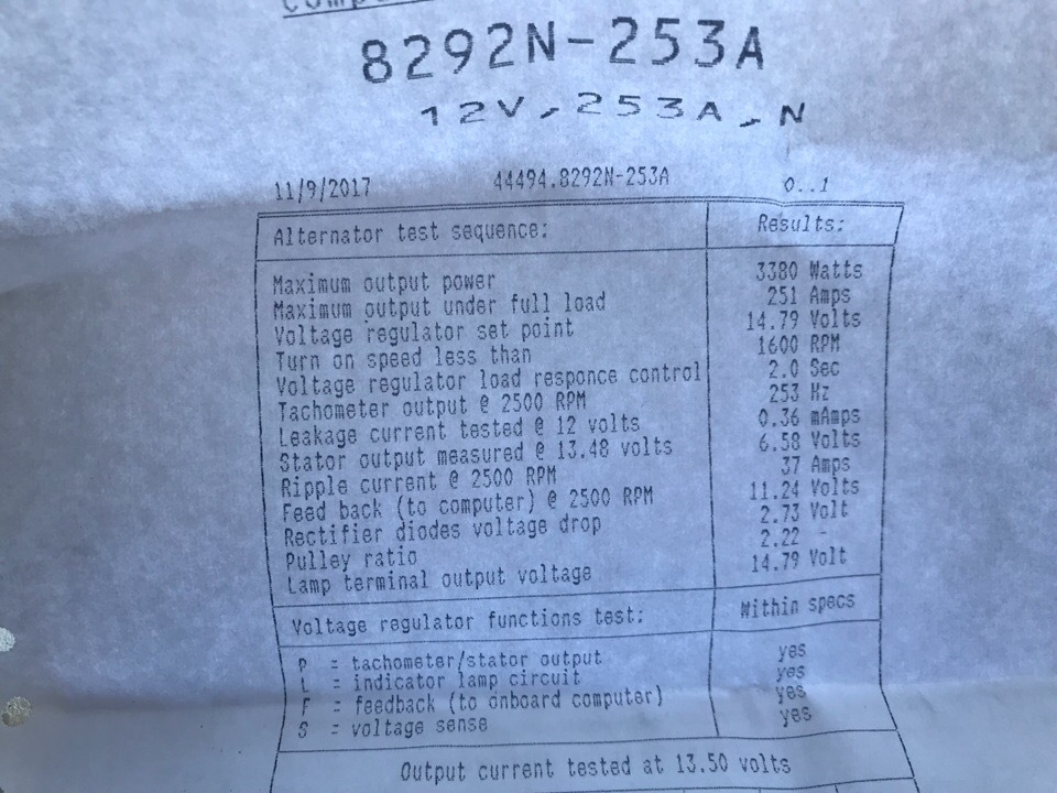

Para_noic Опубликовано 12 июля, 2018 Ссылка на тему Поделиться Опубликовано 12 июля, 2018 Юзал кто? заказывал WPS ,а пришла такая штука. Ставить или отдавать назад? Если все хорошо,значит все хорошо замаскировано Ссылка на комментарий
alexsandr36rus Опубликовано 13 июля, 2018 Ссылка на пост Ссылка на тему Поделиться Опубликовано 13 июля, 2018 Это фирма WAI, которая выпускает генератор WPS253A DD M3b+2xSQ HDC3.112=150,35@36 1k+1хSQ HDC3.112=148.0@51 Ссылка на комментарий
Para_noic Опубликовано 13 июля, 2018 Автор Ссылка на пост Ссылка на тему Поделиться Опубликовано 13 июля, 2018 Благодарствую) Если все хорошо,значит все хорошо замаскировано Ссылка на комментарий
Alexs.star Опубликовано 13 июля, 2018 Ссылка на пост Ссылка на тему Поделиться Опубликовано 13 июля, 2018 Там все сложно с ними есть Wai, есть wai global, есть lester, есть tesla , все они лепят эти генераторы , почти все детали одинаковые за исключением моментов : 1мост диодный, 2подшипники, 3шкив , ну и 4 это реле регулятор. Отправлено с моего Mi A1 через Tapatalk Ссылка на комментарий
Para_noic Опубликовано 14 июля, 2018 Автор Ссылка на пост Ссылка на тему Поделиться Опубликовано 14 июля, 2018 tesla lester все понятно,а нормальный то какой должен быть? Если все хорошо,значит все хорошо замаскировано Ссылка на комментарий
alexsandr36rus Опубликовано 14 июля, 2018 Ссылка на пост Ссылка на тему Поделиться Опубликовано 14 июля, 2018 tesla lester все понятно,а нормальный то какой должен быть? DC POWER:biggrin: DD M3b+2xSQ HDC3.112=150,35@36 1k+1хSQ HDC3.112=148.0@51 Ссылка на комментарий
Alexs.star Опубликовано 14 июля, 2018 Ссылка на пост Ссылка на тему Поделиться Опубликовано 14 июля, 2018 tesla lester все понятно,а нормальный то какой должен быть?Они все идентичны за исключением некоторых частей которые я написал Отправлено с моего Mi A1 через Tapatalk Ссылка на комментарий
Para_noic Опубликовано 14 июля, 2018 Автор Ссылка на пост Ссылка на тему Поделиться Опубликовано 14 июля, 2018 DC POWER:biggrin: За 12к? ок,пять заверните. Если все хорошо,значит все хорошо замаскировано Ссылка на комментарий
lesorub23rus Опубликовано 15 июля, 2018 Ссылка на пост Ссылка на тему Поделиться Опубликовано 15 июля, 2018 WPS – прежнее название бренда, которое является собственностью концерна WAI. В настоящее время весь ассортимент выходит под маркой самой компании, которая разместила свои представительства в полутора десятках стран мира. Ссылка на комментарий
Para_noic Опубликовано 15 июля, 2018 Автор Ссылка на пост Ссылка на тему Поделиться Опубликовано 15 июля, 2018 Спасибо,парни,а то закрались сомнения)) Если все хорошо,значит все хорошо замаскировано Ссылка на комментарий
