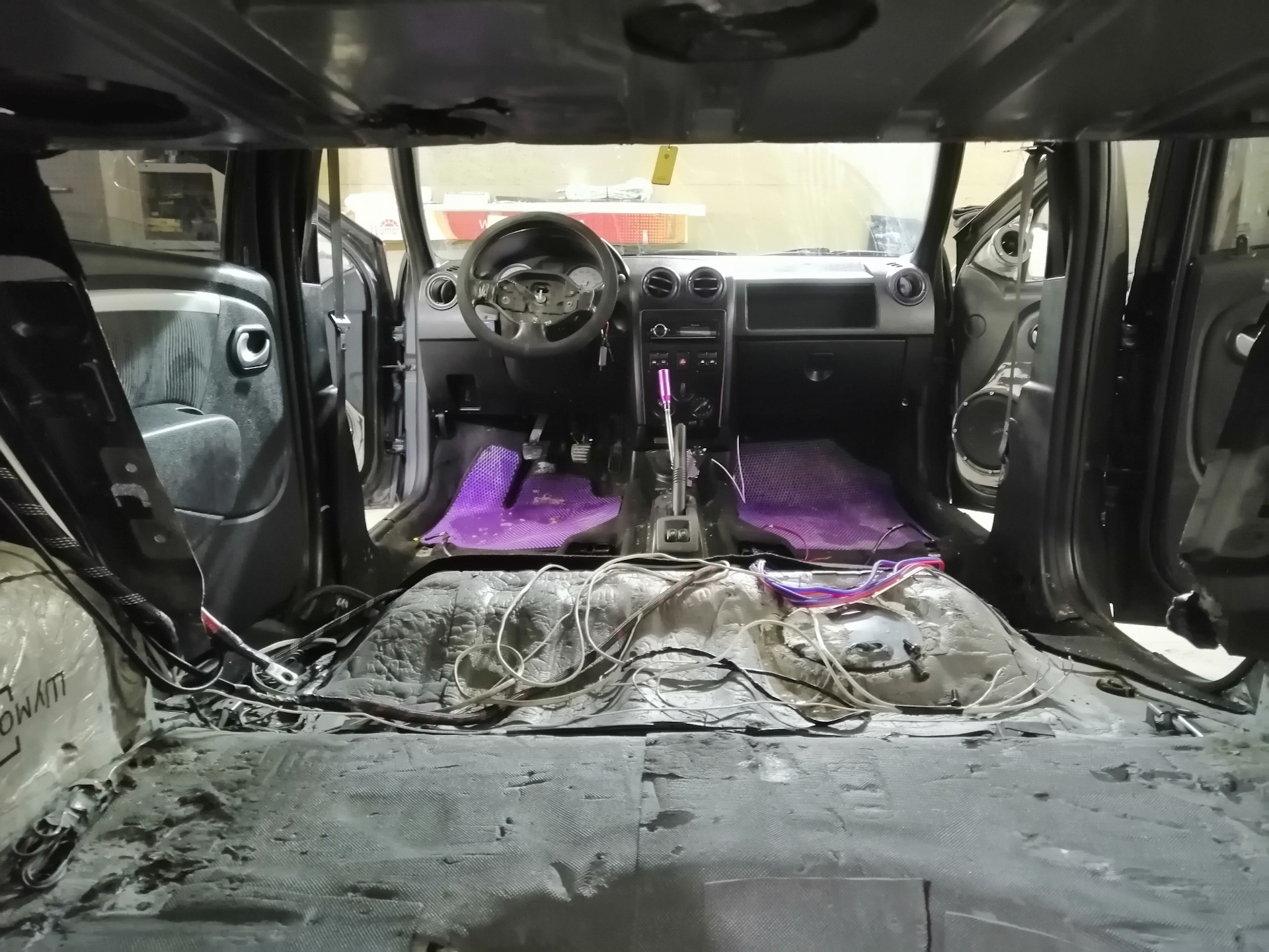

Андрей Коган Опубликовано 10 января, 2019 Ссылка на тему Поделиться Опубликовано 10 января, 2019 (изменено) Всем привет) Гу pioneer 80 Фронт 2 пары pride Diamond 8, alphard t34 Уси на фронт Momo 2.1500, bulava 2.80 Сабы 4 pride bb15v3 Усь stetsom 5k Питание lto 80ah Оформление гроб на щели Изменено 10 января, 2019 пользователем Андрей Коган Ссылка на комментарий
Андрей Коган Опубликовано 10 января, 2019 Автор Ссылка на пост Ссылка на тему Поделиться Опубликовано 10 января, 2019 целились в настройку 29-30, в итоге получилось 27-28, но когда гроб поместился в машину настройка ушла до 23 герц, открываешь багажник снова 27-28, багажник стал продолжением порта, этот момент не учли Ссылка на комментарий
Андрей Коган Опубликовано 10 января, 2019 Автор Ссылка на пост Ссылка на тему Поделиться Опубликовано 10 января, 2019 вибра на крыльях и багажнике шумофф м4. буду клеить стп бомб. вопрос следующий, м4 сдирать или бомбу прям поверх клеить? технологические отверстия залью смолой со стекломатом Ссылка на комментарий

Dismay Опубликовано 20 января, 2019 Ссылка на пост Ссылка на тему Поделиться Опубликовано 20 января, 2019 Андрей Коган сказал: вибра на крыльях и багажнике шумофф м4. буду клеить стп бомб. вопрос следующий, м4 сдирать или бомбу прям поверх клеить? технологические отверстия залью смолой со стекломатом Лучше содрать 4ку и бомбом клеить. Ссылка на комментарий
