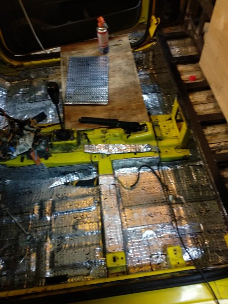

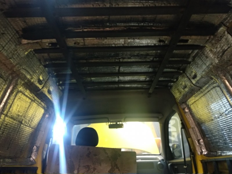

А чтобы кузов обладал дополнительной жесткостью и не дребезжал при наваливания баса, будку всю прокатываем очень жестким битумным материалом SGM Броня 4 мм.
Перед началом работ все усилители кузова проклеиваем толстым слоем стекольного герметика чтобы увеличить жесткость мест соединения, соответственно первоначально проходимся праймером.
Шумоизоляцию катаем на авто с такой толщиной:
Потолок 2-3 слоя
пол 1 слой
крылья 1 слой
боковые "окна" 2 слоя
материал очень жесткий, фен на прогрев с ним справляется очень тяжко и прогревает его долго, пользовались горелкой.
данную работу проделали за 2 дня
руки чувствуют себя просто замечательно (отваливаются)

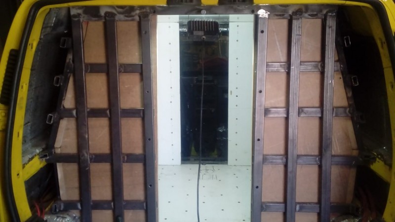

В общем после проклейки грузового отсека шумоизоляцией было приобретено 102 метра погонных квадратной трубы 4 на 2 см с толщиной стенок 1.5 мм.
Варим сразу скажу электродами только потому что для нас это дешего, есть сварочник, есть электроды, бюджет на приобретения полуавтомата или TIG сварки в этот год я не закладывал.
Первым этапом сварили ровный пол
после покрасили и основу боковых стенок прикрутили на закладные гайки к кузову
без каких либо заморочек сварили соединения, ячейку старались выдерживать 15*15 16*16 см
после принялись за потолок, также для основы сначала на пару закладных болтов повесили направляющие продольные, потом поперечно накидали профиля, прихватили на месте
ну и конечно же обварили и покрасили крышу короба
потом приходим к соединению крыши короба с нижней частью, сначала сделали вертикальных несколько стоек, назад закладывали профиль и варили в нахлест
объема под будущую систему достаточно поэтому мы не пытались выиграть максимум, по факту можно вытащить чистые 2000 литров мы ограничились 1600 литрами
после доварили окончательно внешний каркас и покрасили молотковой краской для того чстобы избежать коррозии

Первым делом конечно был зашумлен салон автомобиля, материал все тот же SGM броня 4 мм, пол два слоя, моторный щит 2-3 слоя, крыша 4 слоя(итого бутерброд 16 мм)

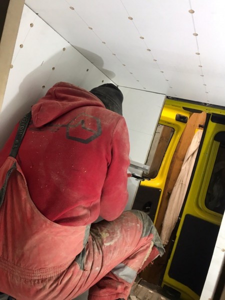

Следущий этап — самый главный, перешиваем короб листами МДФ толщиной 3 см.
готовый вариант снаружи выглядит так, конечно сзади еще будут установлены усилители и питание, главное основная коробка готова, теперь можно смолить полиэфиркой, стыки проходить стекломатом.

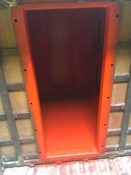

Первым делам изготовили основу для крепления стенок с сабами
после ее усилили косынками
оформление снаружи выглядит так

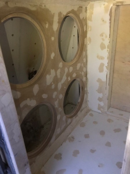

следующим этапом было изготовление основных стенок для сабов и примерка
ну и конечно же подготовка под покраску
